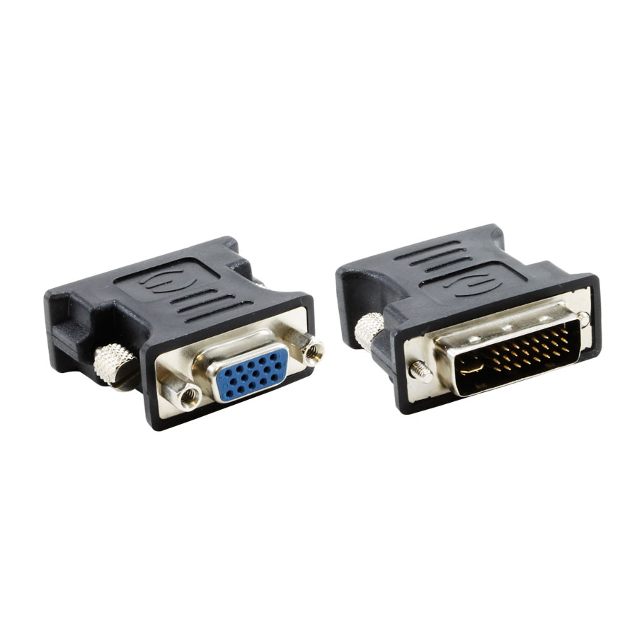

Die sieht ziemlich komisch aus, damit kann ich aber meinen Bildschirm Anschließen?
http://pcstuffblog.de/wp-content/uploads/2012/05/220px-vga-buchse.jpg

In der Artikelbeschreibung wurde eh aufgeführt, dass ein DVI-VGA-Adapter der Karte beiliegt mit dem du einen Monitor welcher nur über einen handelsüblichen VGA Anschluss, so wie es bei deinem der Fall ist, verfügt, anschließen kannst.

Genau einfach den Adapter auf den DVI Ausgang der Grafikkarte stecken und dann das VGA Kabel anschließen.
