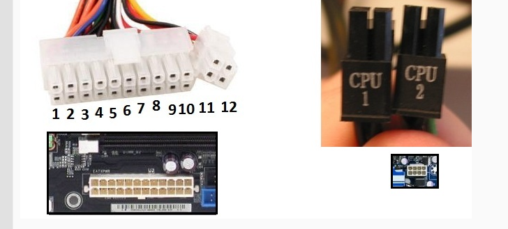

fanatiXalpha schrieb:
meinst du damit den großen stecker der sehr breit ist (im vergleich zu den anderen (24polig oder so))?
wenn ja, dann fehlt dir ja eigentlich noch das seperate stromversorgungskabel für die CPU
so interpretier ich das gerade
ist ein P4 stecker glaub ich...
Alessa schrieb:
Zusätzlich zum 24 poligen müssen die angeschlossen werden ist ähnlich wie beim ASRock.
Das sind 2x4-Pin wo eigentlich Cpu drauf steht.
DAS IST ES!!! Ja das Kabel fehlt bei mir! Allerdings habe ich keinen P4 Stecker. Nur noch solche mit 6 oder 4 aber keine 8 :/
Laut Board reicht auch ein 4-Pol Stecker aber wenn man 2 hat, was soll der Geiz ;)
Es ist kein 8-Pol ;) 2x4
Und an dem 4-Pol der vom Netzgerät kommt steht Cpu drauf, also bei mir.

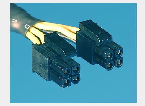

So sehen sie aus
Nochmal ;) Zum Betrieb reicht laut Mainboardbeschreibung ein 4-Pin davon.
Hast Du oder besser gesagt Dein Netzteil 2 nimm beide.

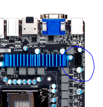

Ähm, der 6+2 ist ein PCIe Stecker, den NICHT auf das Mainboard stecken! (dürfte auch ohne Gewalt nicht gehen)
Wenn dein Netzteil nur einen 4pol hat (und keinen 2x4pol) dann reicht der idr aus und passt auch nur entweder ganz link oder ganz rechts auf dem Anschluss am Mainboard
So nun nochmal ;) So und genau so sieht der Mist aus.
6-Pin ist immer Grafikarte und 4-Pin ATX 12 V Anschluss.

Ich habe ein neues Problem. Hab es mit dem PCI-E Stecker probiert. Jetzt geht gar nichts mehr. Der PC reagiert überhaupt nicht mehr wenn ich den Power Knopf drücke. Ziehe ich den wieder raus, Stromversorgung wieder aus und ein dann versucht er zumindest wieder zu starten. Diese 2x4 Pin Stecker hat mein Netzteil nicht/bzw. müsste ich die dann noch nachkaufen?
Paka jedes Netzteil hat zumindest einen 4-Pol für die Cpu. Jetzt mach langsam und zerhau Dir nicht das Board.
Nochmal : 20+4 ist das dicke Kabel, unverkennbar, daß kommt aufs Mainboard.
6-Pin Grafikarte.
4-Pin ATX
