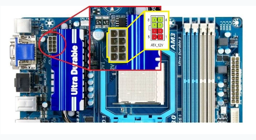

Paka schrieb:Ich habe ein neues Problem. Hab es mit dem PCI-E Stecker probiert. Jetzt geht gar nichts mehr. Der PC reagiert überhaupt nicht mehr wenn ich den Power Knopf drücke. Ziehe ich den wieder raus, Stromversorgung wieder aus und ein dann versucht er zumindest wieder zu starten. Diese 2x4 Pin Stecker hat mein Netzteil nicht/bzw. müsste ich die dann noch nachkaufen?
Nein, musst du nicht nachkaufen!
Er wird einen 1x4Pin haben und den steckst du einfach da rein wo der 2x4Pin gehört, also so, dass 4Pin gesteckt sind und 4Pin frei sind! (siehe Foto von Alessa)
Es passt auch nur in einer Position und dann sollte das System funktionieren!
Wenn das nicht der Fall ist hast du vermutlich dein Mainboard durch die PCIe-Stecker-auf-Mainboard-steck Aktion geschrottet (und wenn du Pech hast auch die CPU und das Netzteil) oder es war schon vorher kaputt.
Vermutlich könntest du das über Garantie ausgetauscht bekommen auch wenn das natürlich nicht die feine englische Art wäre.

Ich habe mir damals anschließend die Belegung des P4-Steckers und die des PCIe Steckers angeschaut. Da war 12V und Masse genau vertauscht. Das wäre nicht gut. Kann mir dass jemand bestätigen?
Wenn etwas kaputt gegangen wäre, dann wird es natürlich schwierig.

Wenn Du jetzt den 6-Pin in der Grafikkarte hast, i geh von einem aus kenne Deine Grafikkarte nicht, den 20+4 auf dem Mainboard und den 4-Pin für die Cpu muss es laufen.
Der Rest ist Usb, Usb3, Lüfter etc.
Wenn es weiterhin keinen Laut von sich gibt liegt mein Verdacht nahe.
War jetzt vorhin noch mit nem Freund in nem Computergeschäft. Dort hab ich meinen PC auch ursprünglich gekauft. Der Chef meinte, 12V PCIe Stecker in der Stromversorgung für die CPU? Jap Mainboard ist kaputt, meinte der so. Ich hoffe es ist jetzt auch nur das Mainboard. Er hat gemeint, es ist unwahrscheinlich, dass es andere Teile auch getroffen hätte.
Ich schick das Teil jetzt zurück und sag eben, dass es defekt war. Klar, ist das jetzt blöd, auch für den Händler, aber ich hab nicht das Geld mir jetzt noch mal das Mainboard zu kaufen. Ist eben blöd gelaufen und bin ja selbst Schuld daran
War zu ungeduldig. Eine meiner negativen Eigenschaften. Auf jeden Fall vielen Dank für all eure Tipps! Beim nächsten Mainboard weiß ich ja dann, was ich machen muss, bzw. nicht machen darf... :/
