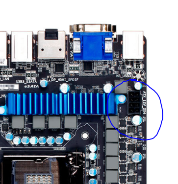

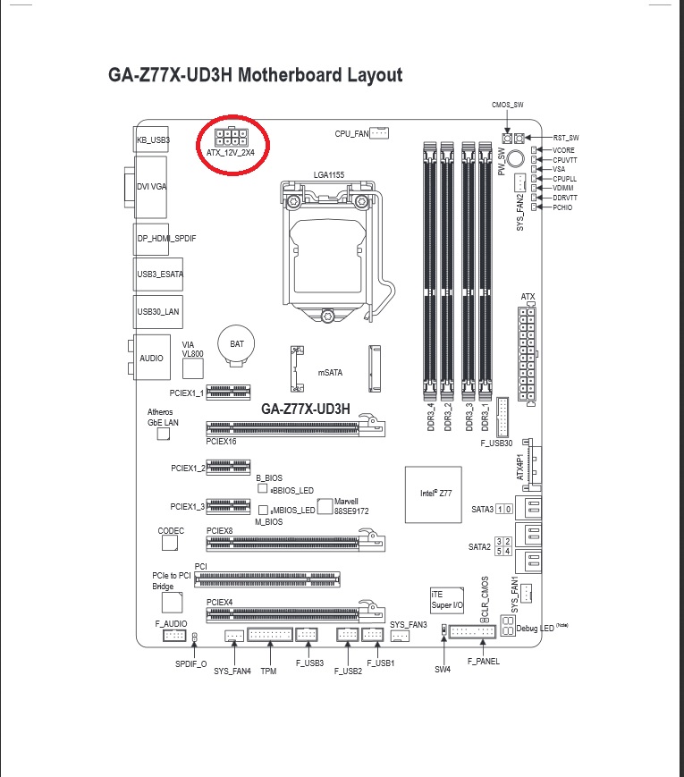

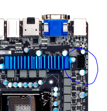

Die CPU bekommt doch ihren Strom über den Main Power Connector?
meinst du damit den großen stecker der sehr breit ist (im vergleich zu den anderen (24polig oder so))?
wenn ja, dann fehlt dir ja eigentlich noch das seperate stromversorgungskabel für die CPU
so interpretier ich das gerade
ist ein P4 stecker glaub ich...
Zusätzlich zum 24 poligen müssen die angeschlossen werden ist ähnlich wie beim ASRock.
Das sind 2x4-Pin wo eigentlich Cpu drauf steht.
verdammt, alessa war schneller :D
aber ich hab dein MB ;)
das rot eingekreiste
da muss ein stromkabel drin sein!!
ist es das?
denn so wie du es beschreibst, hast du nur den Main Power Connector drin. das ist der 2x12(=24) polige
der alleine reicht nicht
du brauchst noch den 2x4poligen stecker der da oben links rein muss
okay?
