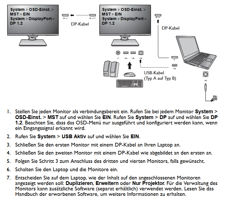

ich habe zwei BenQ PD2500Q Monitore
hatte mal mit der Serviceline gesprochen und sie meinte ich kann beide Monitore mit einem DisplayPort kabel verbinden.
Ich hab das jetzt gemacht:
DisplayportKabel vom PC zu Monitor1 in DP-IN
DPKabel von Monitor1 DP-OUT zu Monitor2 DP-IN
auf Monitor2 bekomme ich kein Signal..
Alle Kabel sind kompatibel
Hast du auch die Funktion "Multi- Stream Transport (MST)" in den Menüs beider Monitore aktiviert, so wie es im Handbuch beschrieben ist!?
https://esupportdownload.benq.com/e...Manual/PD2500Q/PD2500Q_UM_DE_201207083806.pdf
(Seite 34)
Reaktionen: Robert0001, madmax2010 und Nickel
hallo @Motorrad
ja laut menü ist überall mst eingeschaltet
menütaste am bildschirm -> system > osd -> mst -> EIN
eine möglichkeit DP 1.2 einzustellen gibt es nicht.
USB Aktiv wurde auf 2. Monitor nicht aktiviert.
ich teste es erneut :)
ok hat super funktionert - hab die usb aktivierung gemacht :) jetzt gehts - perfekt.
