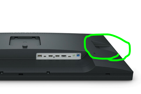

Sieht sehr gut aus - bis auf fehlende USB Anschlüsse an der Seite - das ist einfach sehr praktisch. (Mein U2410 hat sogar noch einen SD Karten Reader neben 2x USB 2.0)
Die Hauben sollten viel mehr Monitore haben bzw. universell nachkaufbar.
Edit:
Da einige Angaben hier nicht genannt sind habe ich mal auf der BenQ Seite geschaut.
Siehe da! Er hat USB 3.1 und einen SD-Karten Reader!
Vermutlich hier:
