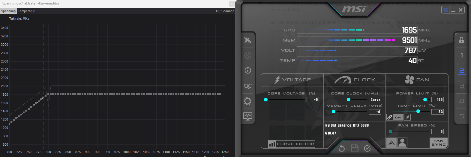

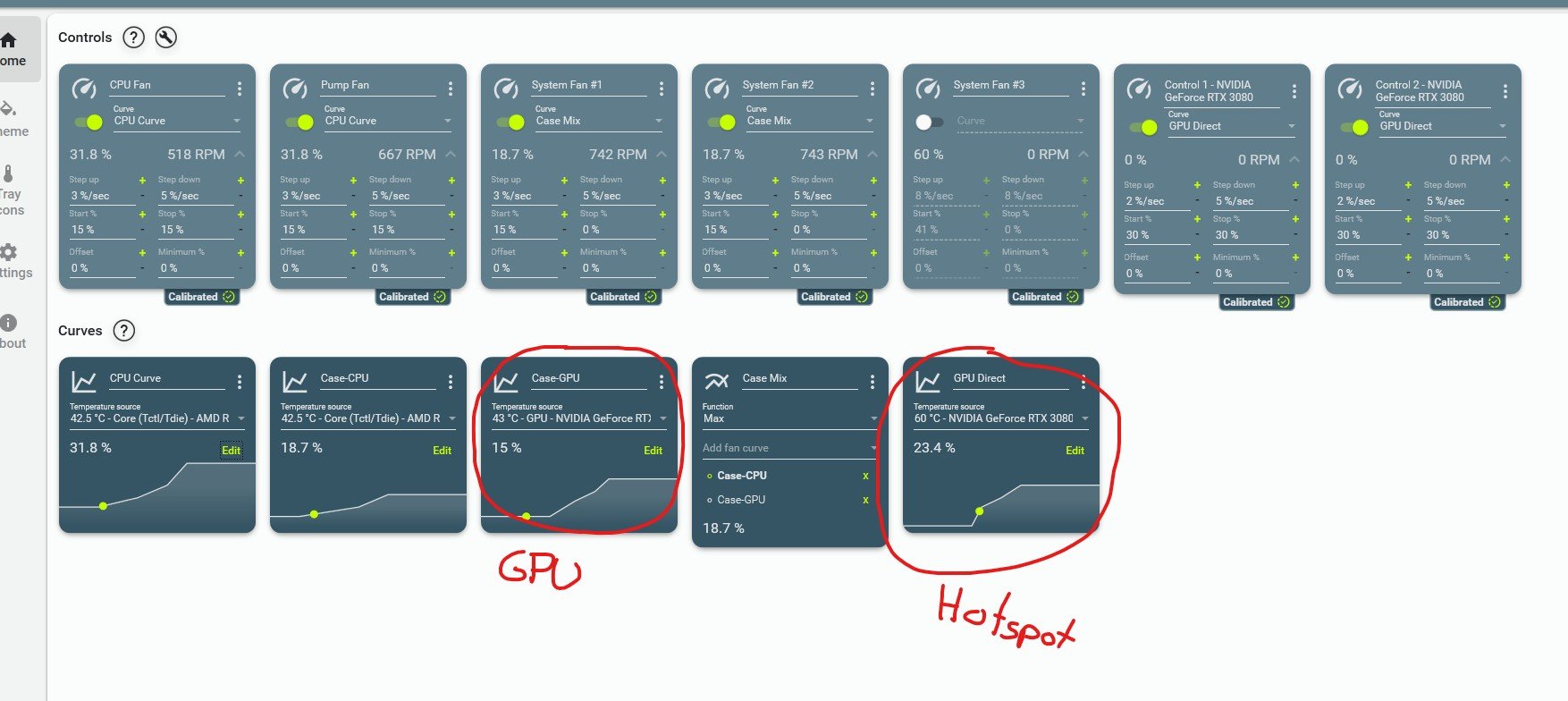

wegen uv. dachte ich hab das so gemacht, wie in dem video oder läuft das nicht bei mir? deswegen hatte ich oben ja das bild vom msi dazu gemacht ob das alles stimmt?

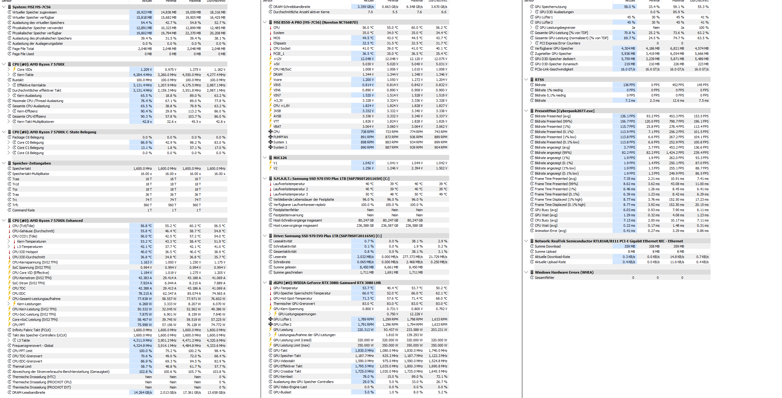

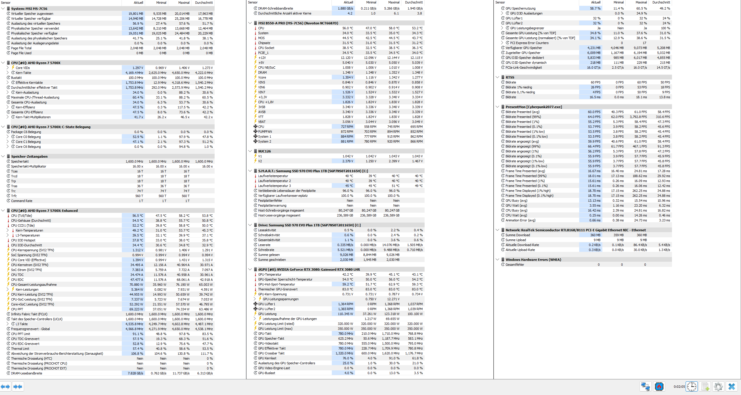

mal die case gpu und gpu direct noch etwas angespannt und mal 2077 laufen laufen gelassen, einmal ohne lock und einmal mit 60fps
hier die ergebnisse auch mit neuen undervolting 800mv und 1815mhz
(glaube beim 60fps lock brauch ich das gar nicht?)
edit: vor lauter lauter total vergessen hier mal die ingame bilder des benchmarks mit den werten und dann noch die settings die ich verwende https://imgur.com/a/2Awapcz + https://imgur.com/a/EyxHmDE wenn möglich verwende ich seine settings hier BenchmarKing

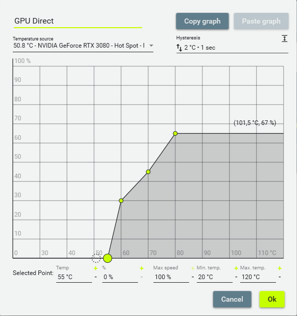

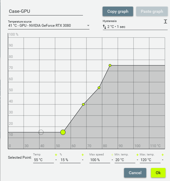

hab den hotspot jetzt mal weggemach und nur bei der gpu stehen lassen, bitte schaut mal drüber ob überall die richtigen sensoren ausgewählt habe , oder falls ich das was andere sollte.

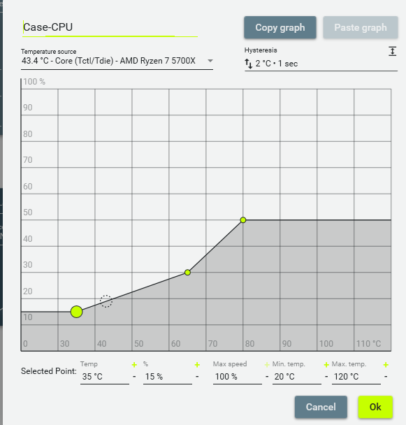

wie sieht es von den step up und step down zeiten aus, sowie die start und stop? passt da alles oder sollte ich da besser etwas anders einstellen, z.b. start 15% und stop 0%, hab da nichts genaues dazu gefunden, hab bei case cpu/cpu von 20% runtergestellt auf 15%
