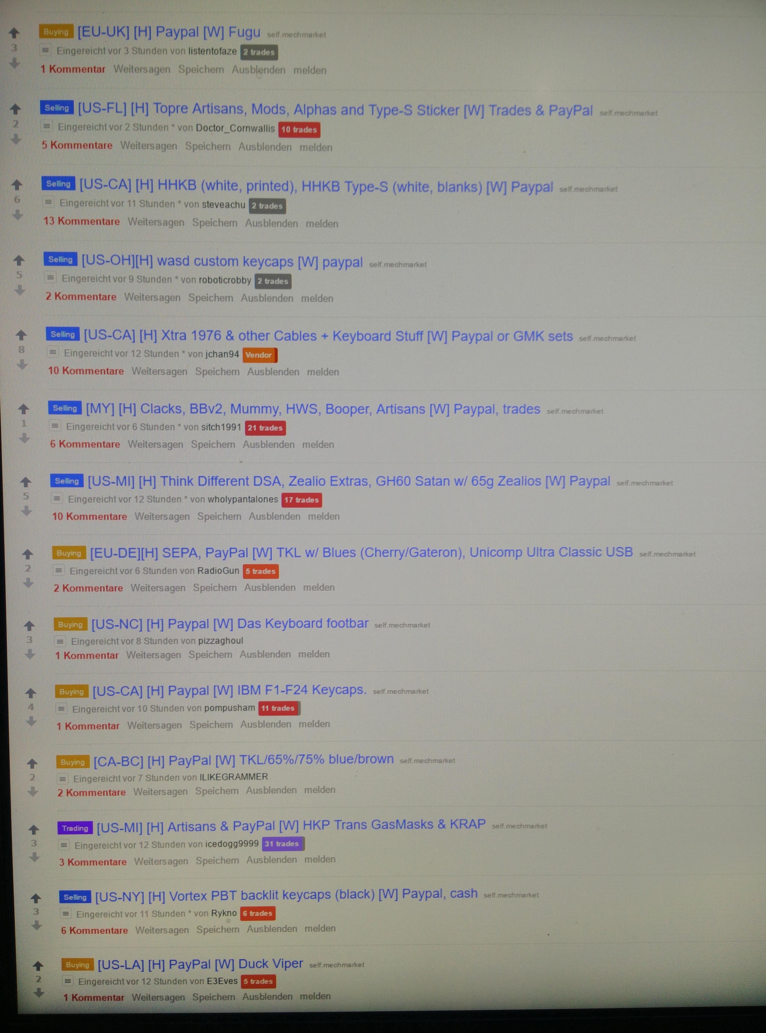

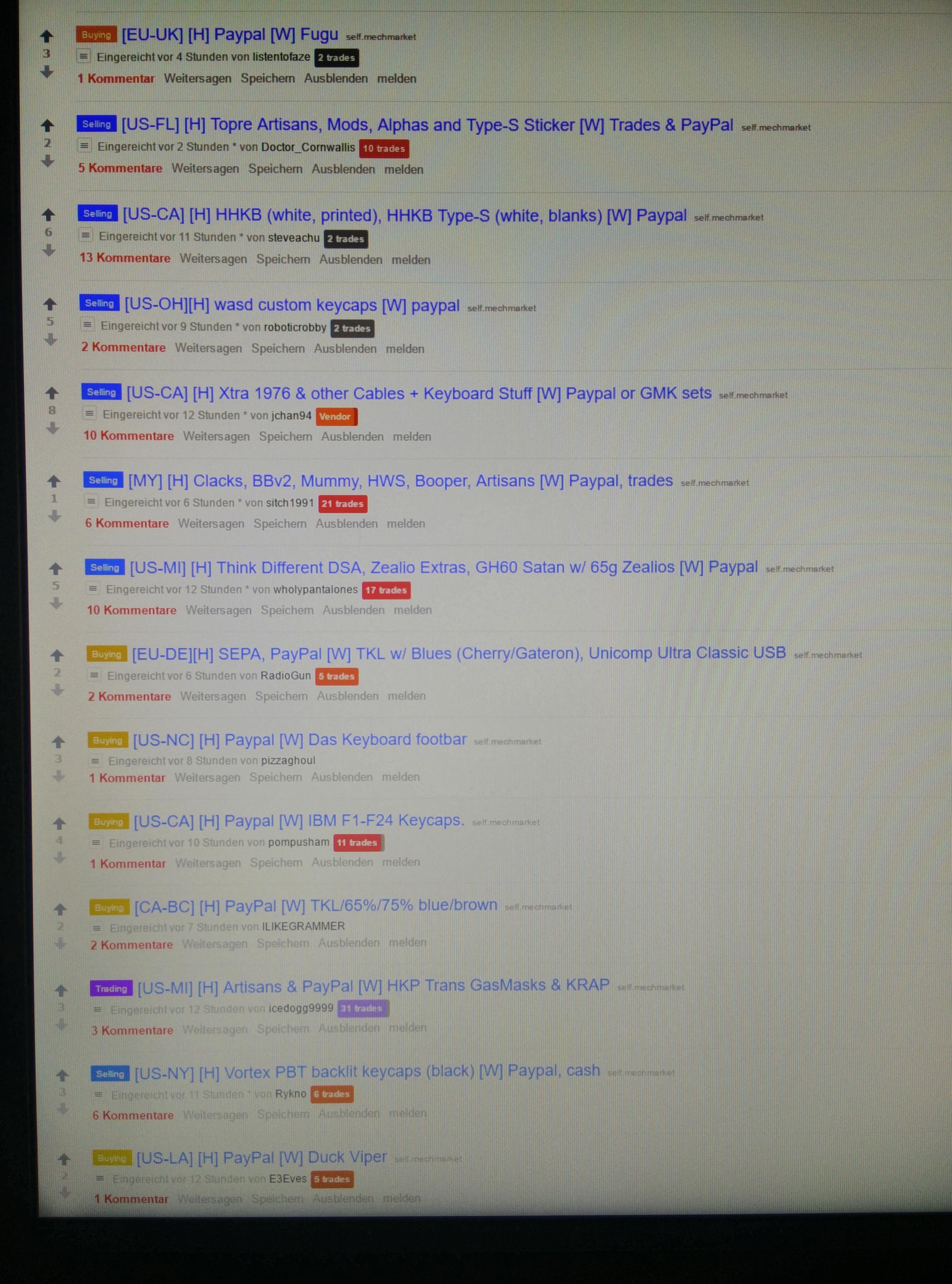

ich habe seit neustem einen BenQ XL2730Z, allerdings ist mir eine Sache aufgefallen. Alle drei Monitore eines Kollegen haben zwar ebenfalls das Symptom, wenn auch in schwaecherer Form, allerdings wollte ich trotzdem einmal fragen es dies normal ist. Das bin ich naemlich anderes gewoehnt mit den Qnix IPS Paneln. :(
Links ist der BenQ, rechts der Qnix.
Eventuell hat ja jemand ein aehnliches Problem. Ich weiss auch noch das es bei meinen alten TN Paneln nicht so ausgepraegt war. Ein wenig Blickwinkel-Abhaengig mag es ja sein, aber das Foto ist frontal gemacht worden, und fuer mich sieht das nicht normal aus. Falls es normal ist, kennt jemand eventuell eine Loesung fuer das Problem? Ein Colorimeter besitze ich bereits, und habe den Monitor auch bereits kalibriert, allerdings handelt es sich ja hier eher darum, das die untere haelfte irgendwie blasser ist als die obere haelfte.
Ueber Rueckmeldungen wuerde ich mich sehr freuen.
Möglicherweise ist die LED-Hintergrundbeleuchtung unten und die Helligkeit relativ hoch gestellt. Schraube die Helligkeit mal runter und schaue, ob das Problem geringer wird.
Das ist normal bei TN-Panel Monitoren. Der Effekt wird umso stärker je größer der Bildschirm ist, bei gleichem Abstand. Da sich der Betrachtungswinkel zum Rand her immer mehr erhöht. Vermutlich ist der obere Bereich auch dunkler als die Mitte.
