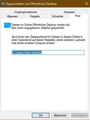

Hallo leute ich habe ein problem
Dazumal hatte ich Ondrive drauf gemacht und zugelassen das auch Ondrive mein Desktop syncronisiert, vor tagen wollte ich dies wieder umstellen und ich wusste mir nicht zu helfen wie ich den normalen Desktop wieder haben kann außer den Pfad zu ändern auf C:\Users\Public\Desktop
mein Problem ist nun, wie kann ich nun wieder den desktop zurück verknüpfen
wie auf den bil zu sehn ist habe ich net die option den pfad wieder anzupassen -.-
ich bin über jede hilfe stellung dankbar mfg nico

ich bin ja bei mir angemeldet, habe aber aus versehn den desktop auf die public pfad verknüpft was mein problem nun ist
Also, erstmal ist das auf dem Bild nicht zu sehen, und dann ist das im Bild Gezeigte doch so korrekt.

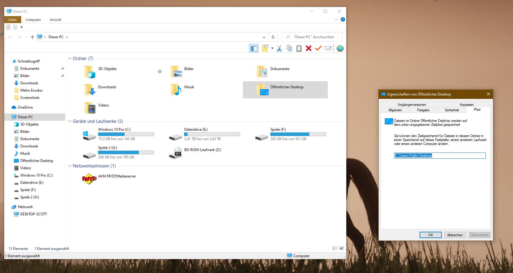

Zeig bitte mal 'nen Screeshot vom Explorer mit der ausgeklappten Ordnerstruktur der Benutzer.

hier das was du sehn wolltest, ich weis leider grad nicht weiter, mal ehn ob du mir oder ihr da weiter helfen könnt

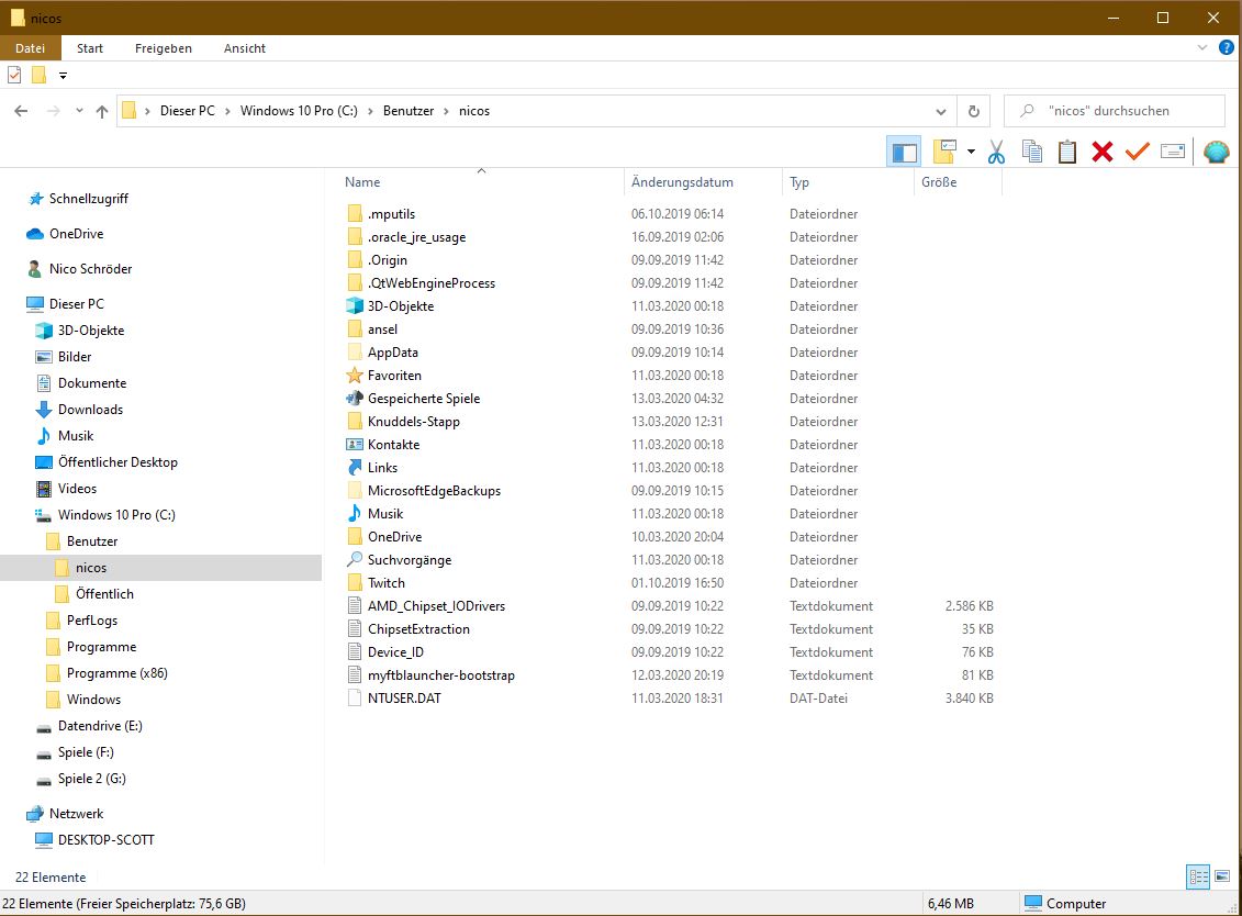

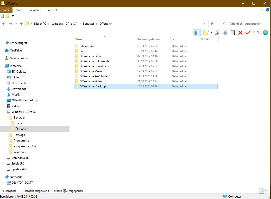

Klick mal auf C:, und dann weiter auf den sich darunter befindlichen Ordner "Benutzer".
hier ein mal von mir, und ein mal von public, ja habe die versteckten ordner sichtbar gemacht
