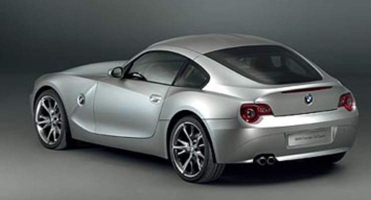

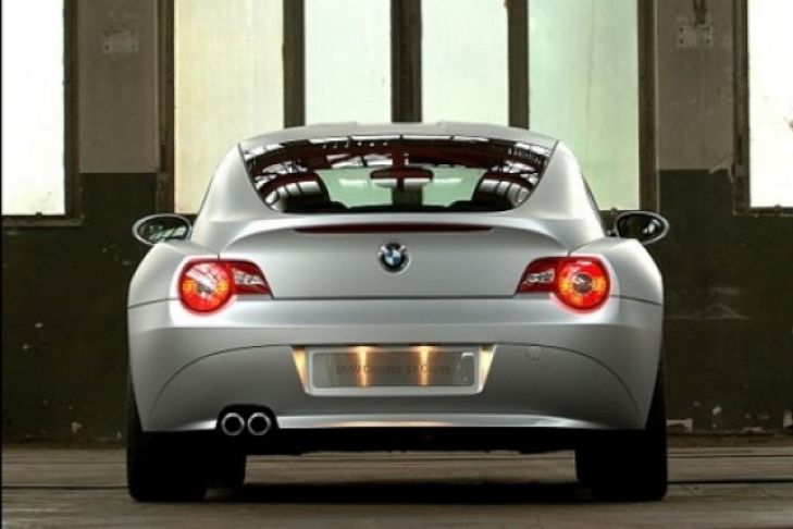

hier nochmal zum vergleich....
oder seh ich das nur so, ich find da sind viele Z4 Linien eingearbeitet.
Doppelniere vorne andere Scheinwerfer und paar BMW Embleme, und jeder kauft dir den BMW ab.

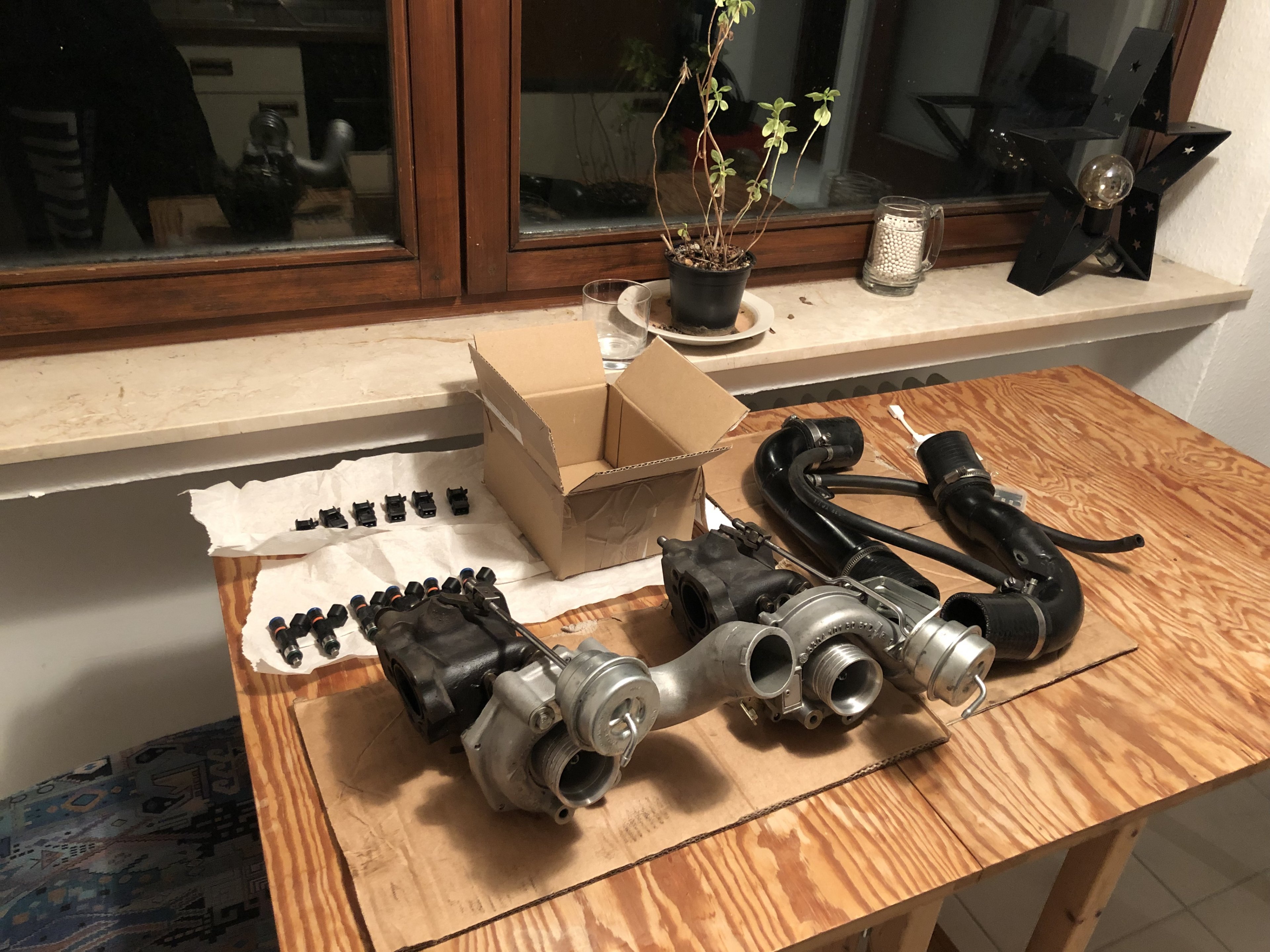

Hab meine Diva vor ner Weile auf Ultimate 102 abgestimmt, hätte morgen eigentlich nen Termin auf nem Prüfstand gehabt und gestern ist mir scheinbar ein Lader verreckt.
0 Bar Ladedruck ist ganz schön beschissen :D
Konnten gestern den Fehler auf die Schnelle nicht finden, werden heute weiter schauen.
Vermutlich Wastegateklappe im Arsch oder Teile vom Krümmer in der Turbine.

Ja das mit dem Krümmern kann ich mir bei mir ziemlich gut vorstellen.
Ich muss gestehen, ich habe vorher noch ne Launch Control einprogrammiert und No Lift Shift und bin bisschen rum geballert :freaky:
Am nächsten morgen ging nix mehr.
Hab gestern nach Kats geschaut aber die sind in einwandfreiem Zustand, Fehler steht nur "zu wenig Ladedruck" drinnen und mit Abgezogenen Wastegatedosen bekomm ich auch keinen Druck.
Daher wird es schon irgendwas mit den Ladern sein.
Entweder Klapppen kaputt durch das geballer oder der Krümmer hat sich dabei verabschiedet und blockiert jetzt einen Lader.
Fächerkrümmer würden ca. 1200 kosten und Lader dann je nach dem was man nimmt nach oben keine Grenze gesetzt.
Da der Motor dann sowieso raus muss, würde ich auch gerade eine dicke Kopfdichtung verbauen.

Gestern Abend festgestellt, mein rechter Turbo ist fest und dreht nicht.
Also die gunst der Stunde genutzt und direkt das perfekte Angebot bei ebay Kleinanzeigen gefunden.
Genau solche Lader wie ich wollte, also mit K04 Abgasseite und Ansaugseite mit TFSI Verdichter, passen mit anderen Frischluftrohren (die dabei sind) Plug & Play, sind 5000km gelaufen und werden nur verkauft weil er auf größere umbaut.
Hab jetzt 1200 bezahlt also Schnapper gemacht.
Heute morgen fahr ich auf die Arbeit, auf einmal wieder Ladedruck da :D
Aber gut, jetzt gibts kein zurück mehr :D
So sieht mein Küchentisch aktuell aus :D
