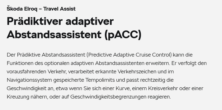

Octavia Modelljahr ab 2019, meiner war ich mein EZ 21. Hatte den Travel Assist explizit mit rein genommen und war teilweise echt genervt von den starken Anpassungen vor Kurven :D
so dumm ey
im Konfigurator nicht der gleiche Text wie hier:
da steht, dass es drin ist
da hebt sich glaube ich VW ab mit ihrem "connected" Travel assist
der schaut nämlich, wie die anderen VWs die Kurven fahren und fährt sie dann entsprechend
also auch schneller oder langsamer, wie er normalerweise fahren würde anhand der Krümmung
ist aber auch maximal so gut wie die Daten die vorliegen
frage mich wie gut das im Vergleich ist

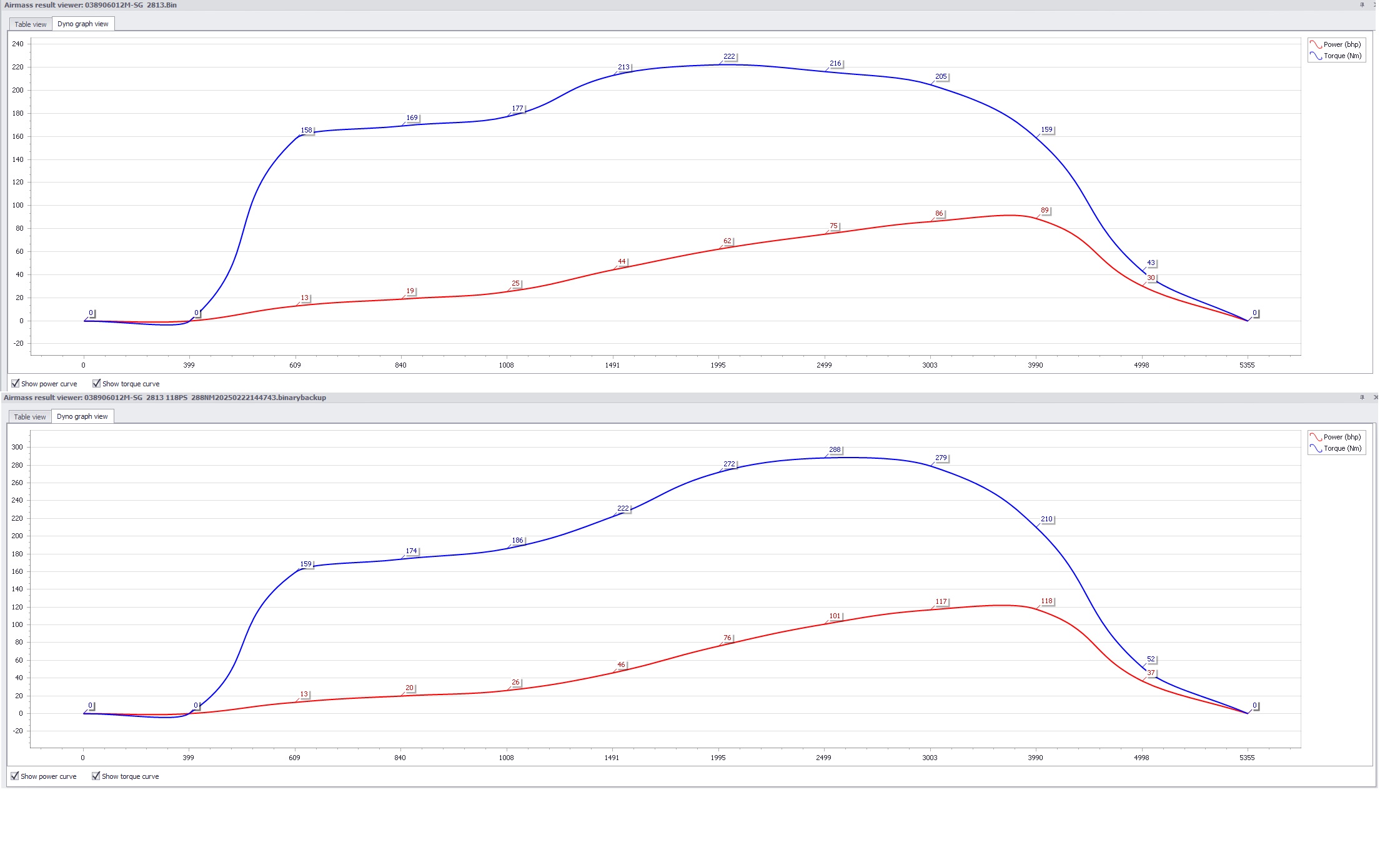

Bei mir ist aus der "Daily Shitbox" schon ne kleine Tuning Shitbox geworden...

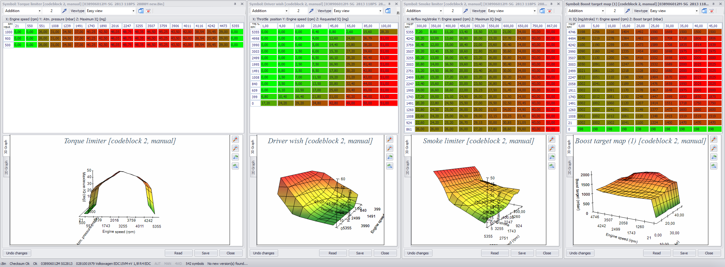

der ehemalige ALH mit 90PS/210NM (serie) hat ein EDC15 Bosch steuergerät was sich leicht mit einem 20€ Tool per Laptop auslesen und neu beschreiben lässt.
da konnte ich natürlich nicht die finger von lassen...also ausgelesen und neue maps geschrieben
ergebnis...(laut Softwaredaten SOLL Leistung) eine "leichte" Stage 1 ohne Bauteile zu überfordern (ladedruck 0,1 angehoben, Einspritzmenge erhöht, AGR off), auf den Stock motor.
Real sollten ca. 110PS und +270NM anliegen, auf einem Motor/Lader/Getriebe der 335.000km schon hinter sich hat. Die Kupplung mit mehr wie 150K Laufleistung rutscht auch nicht.
die Diesel leistung auf 1200kg kann auch spass machen, Topspeed kam ich noch nicht zu...
für die Kurven suche ich mir noch ein Sportfahrwerk (gebraucht), aber ohne bleibt der unauffällig.
laut errechneter Leistung 118PS/288NM
Leistungsausbeute schön harmonisch :king:
mein Mapping

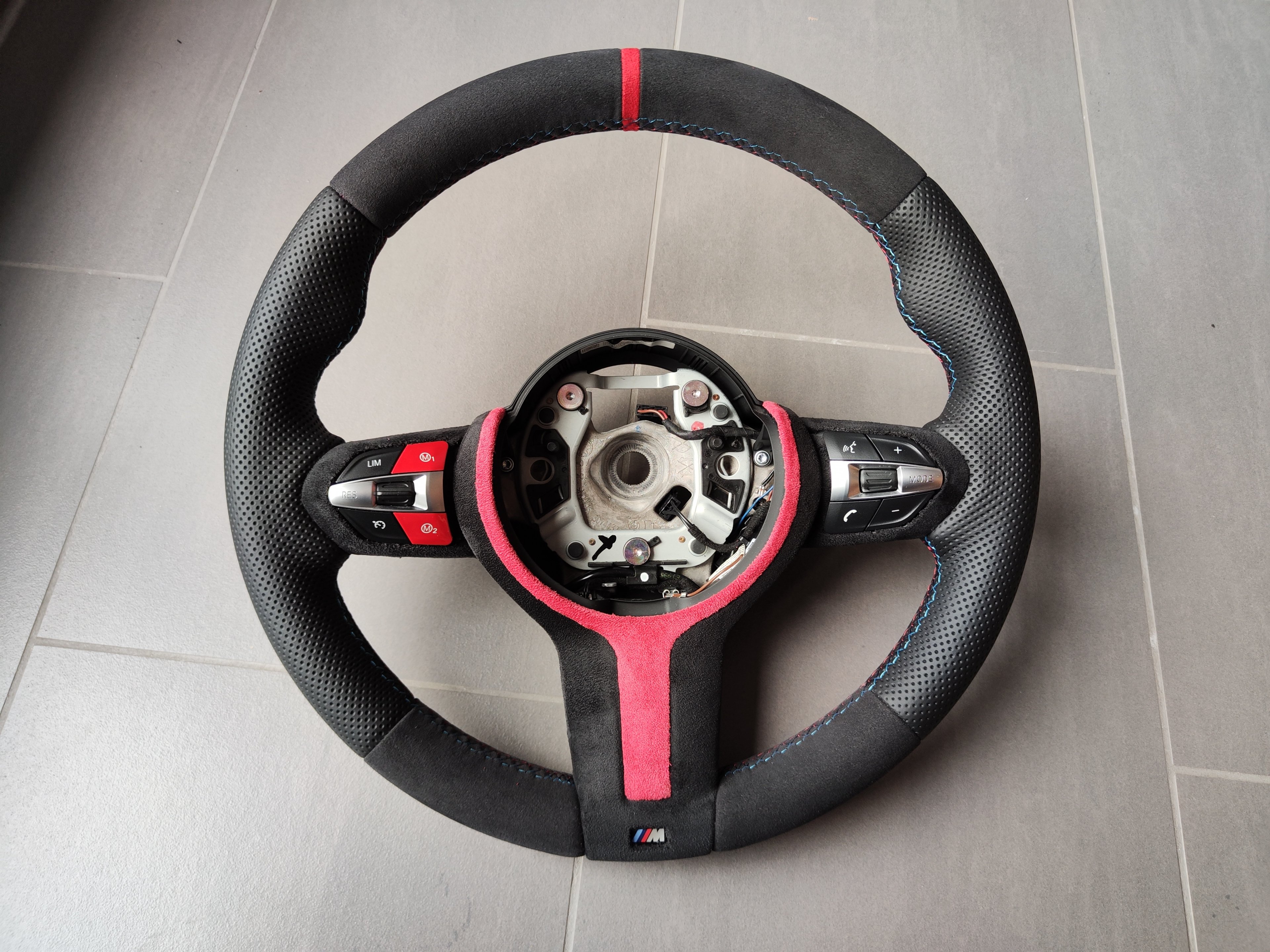

  • eine Dashcam kommt heute rein sowie das Lenkrad was noch im Wohnzimmer liegt...
das Lenkrad wurde neu bezogen, die Blenden habe ich mir selbst fertig gemacht (Alcantara)...
von der Stange kaufen kann jeder, aber das Lenkrad finde ich egal wo schon wieder.
die überlegung wäre noch gewesen in Carbon die Blenden zu holen oder was selbst zu machen (laminieren / folieren).
aber die entscheidung mit Alcantara (selbstklebend) bereue ich nicht.
das Rot ist gewählt worden da es zum Lack (Sunset Orange) am besten passt
Mal gucken wie sich das "Fake" Alcantara an den Blenden im alltag macht, bzgl. verbleichen bei UV und Stoffeigenschafften
