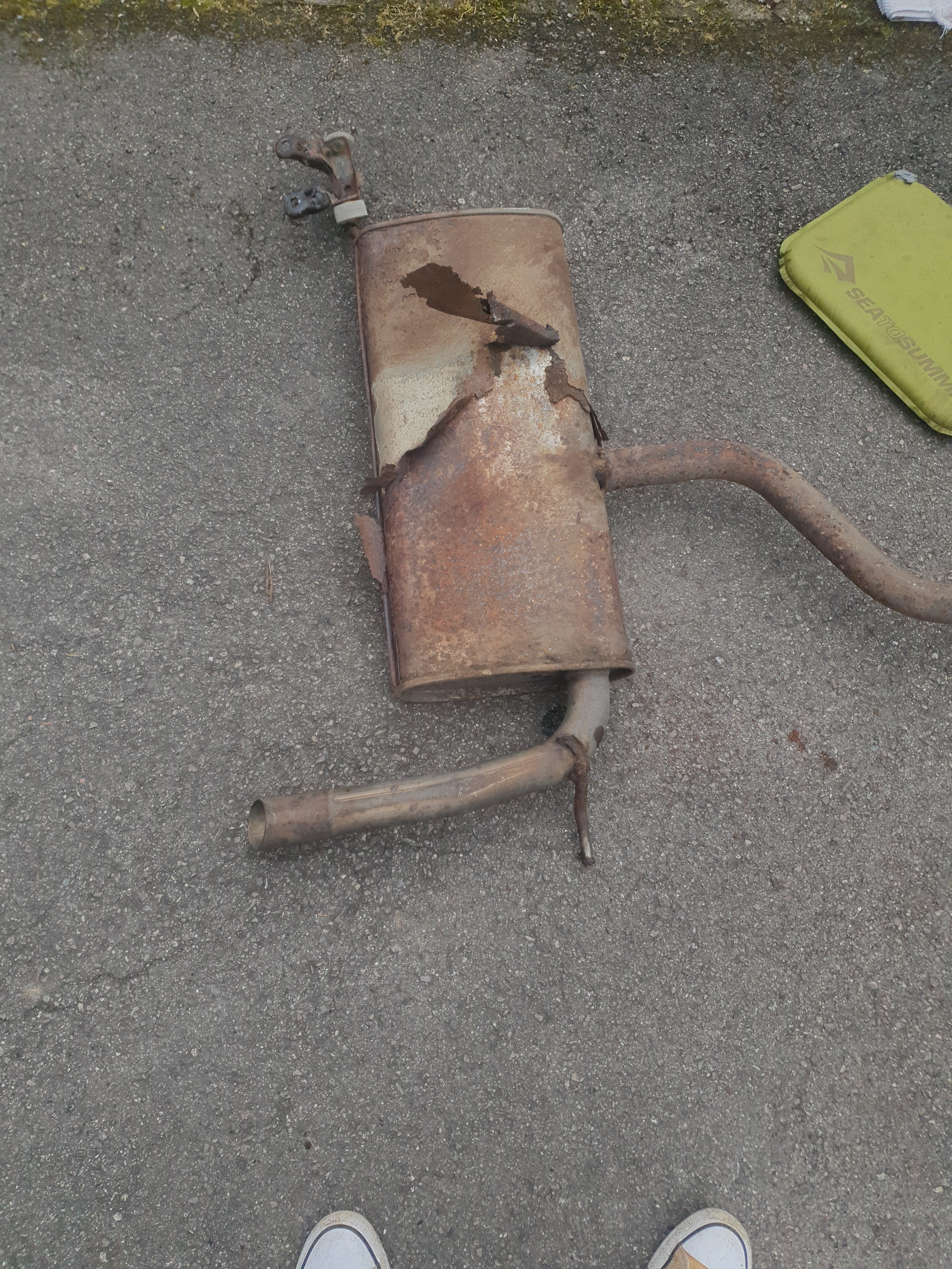

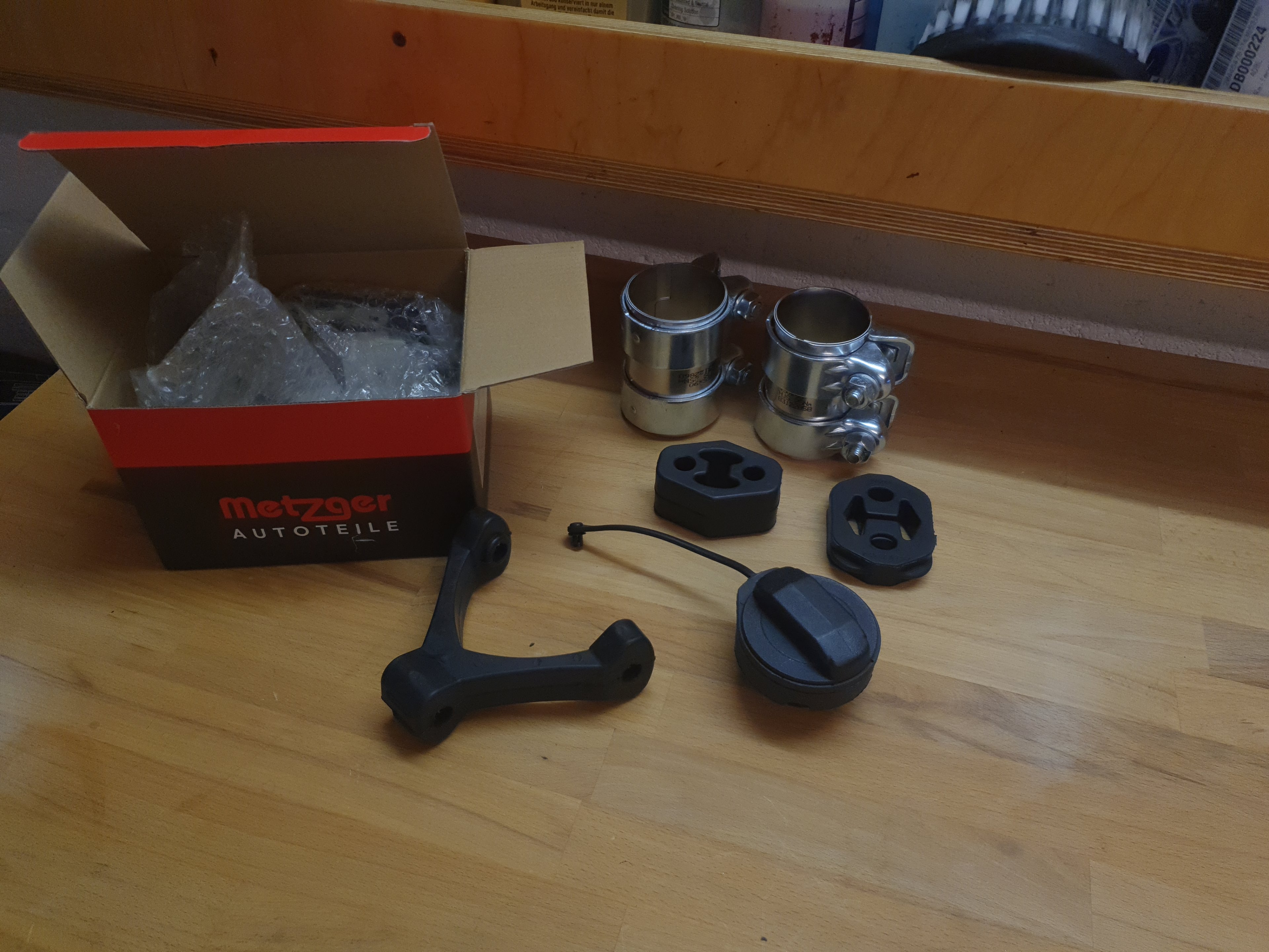

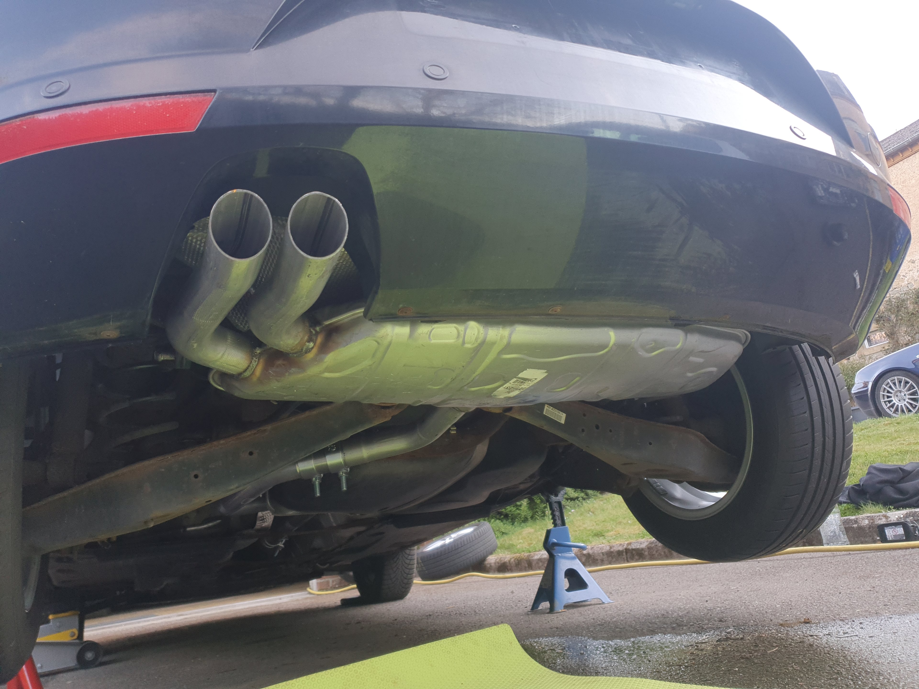

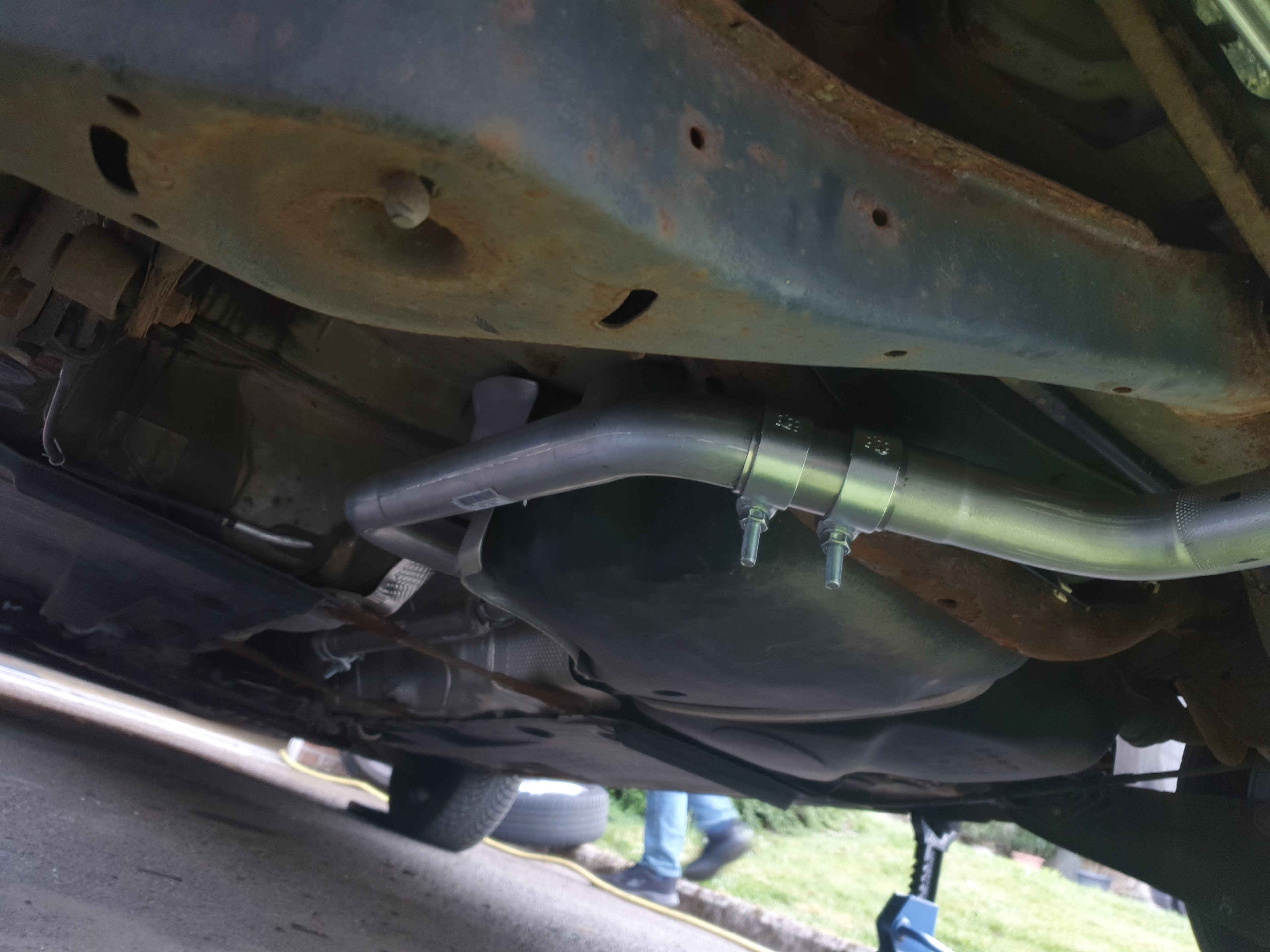

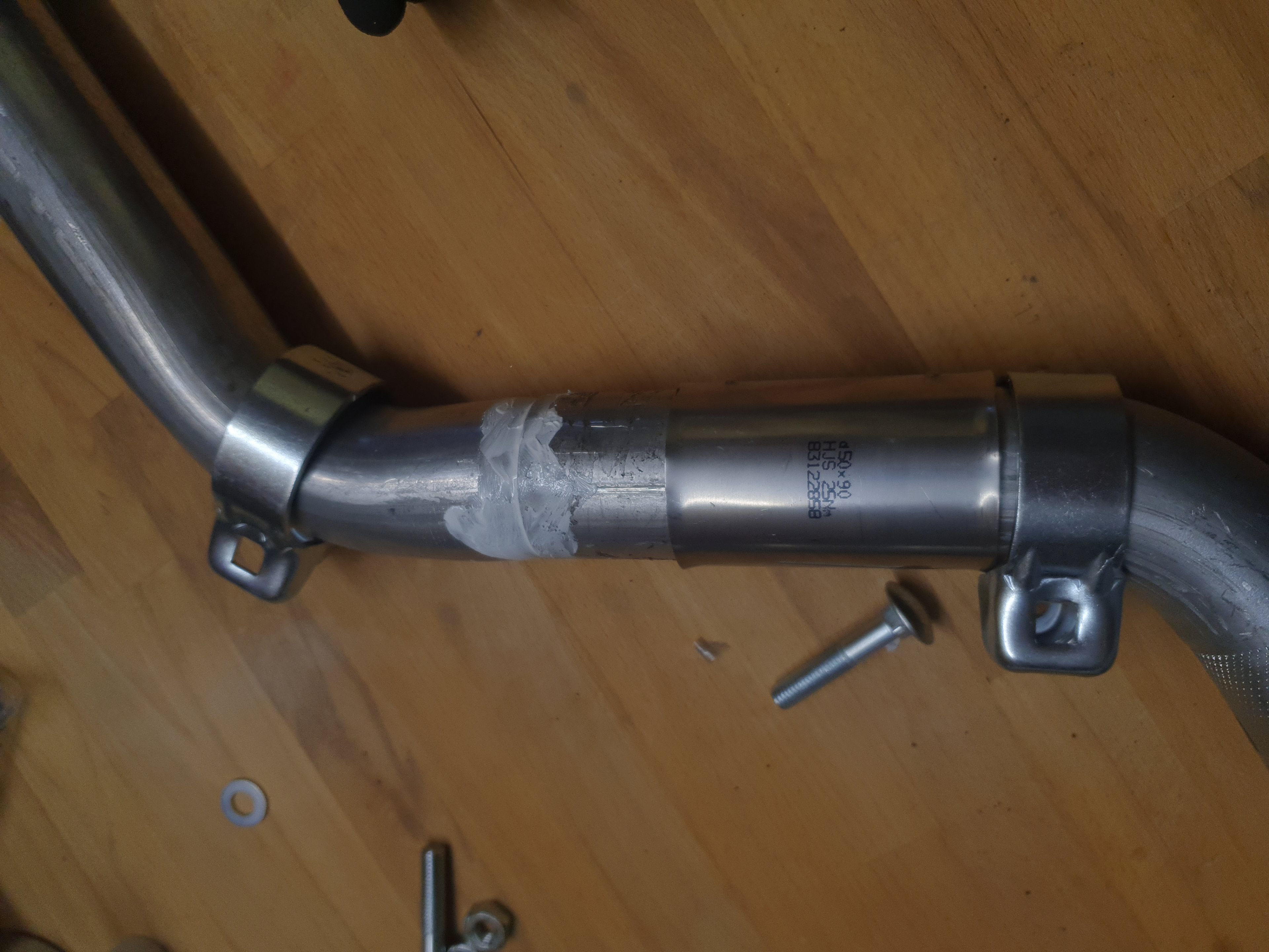

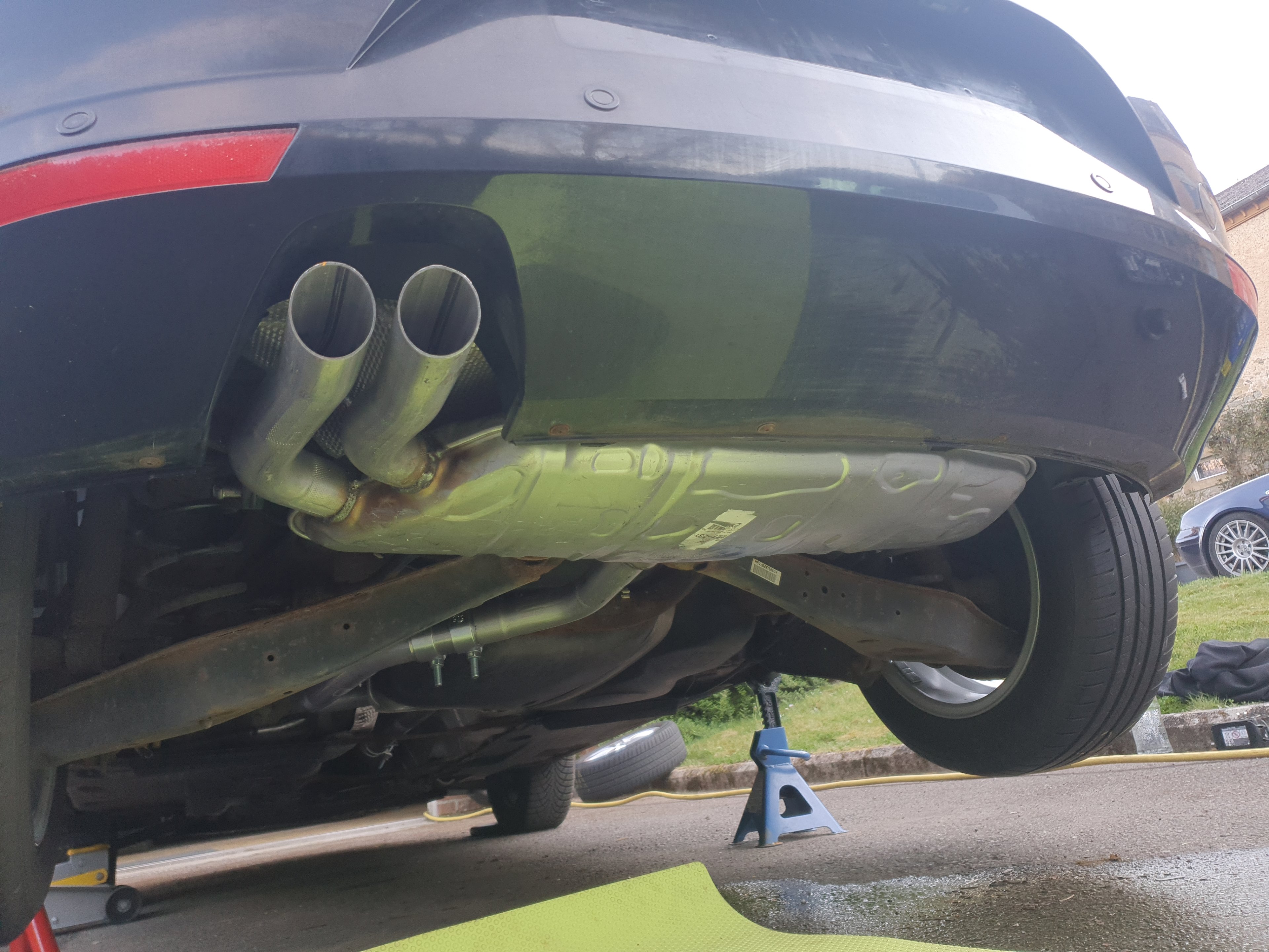

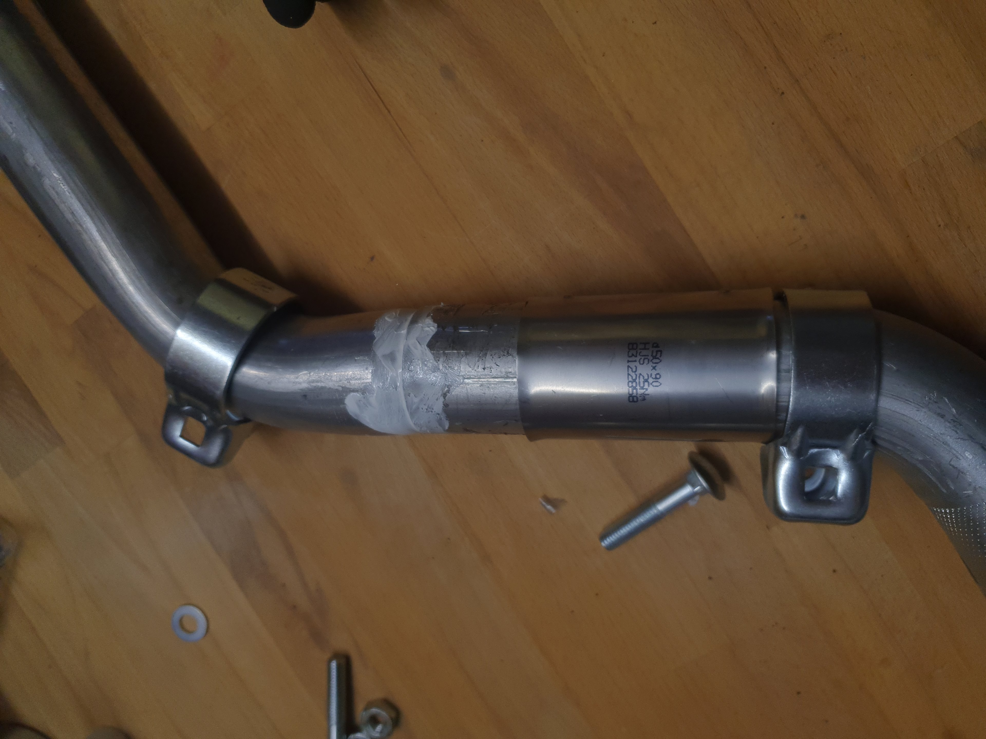

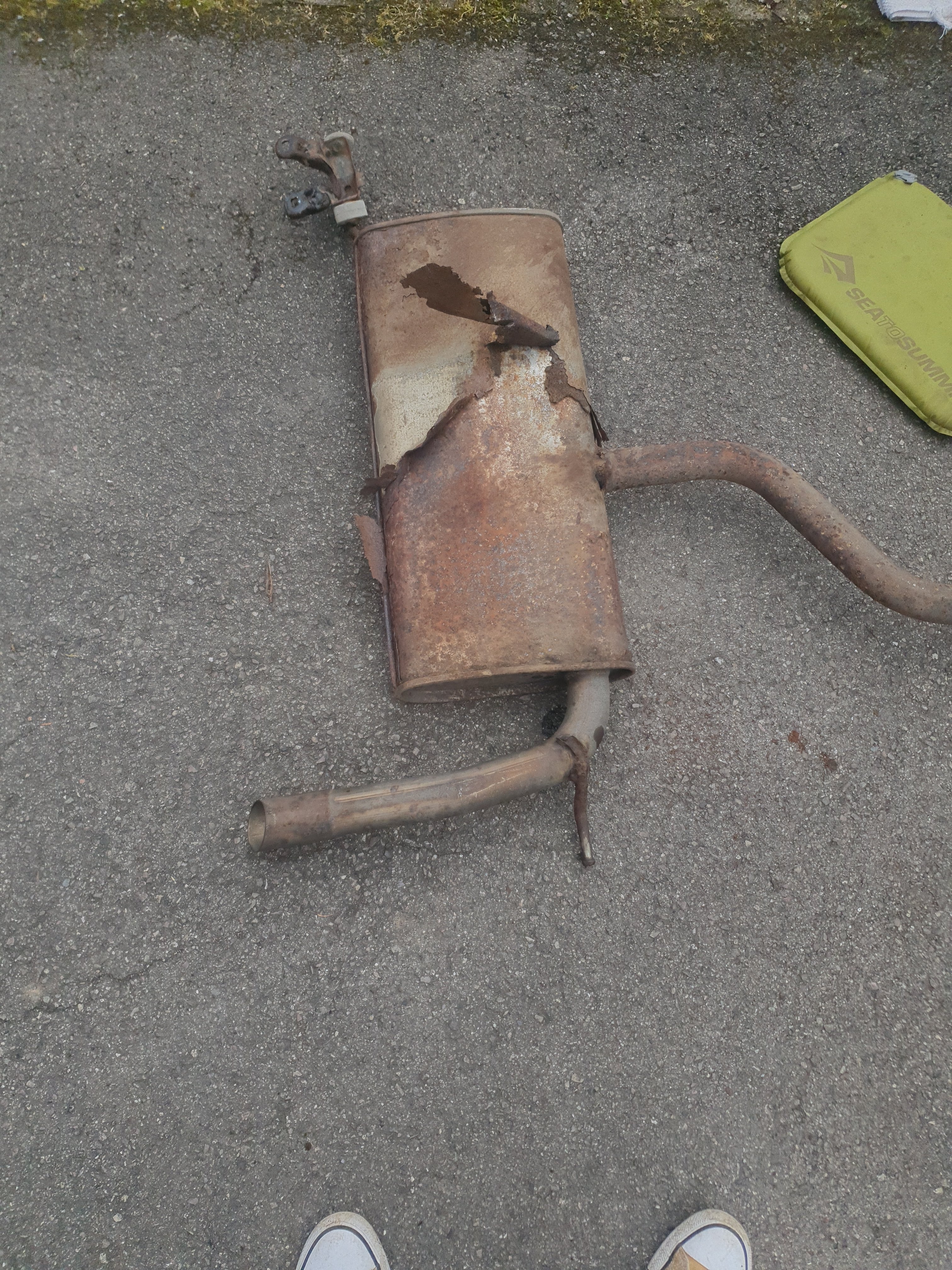

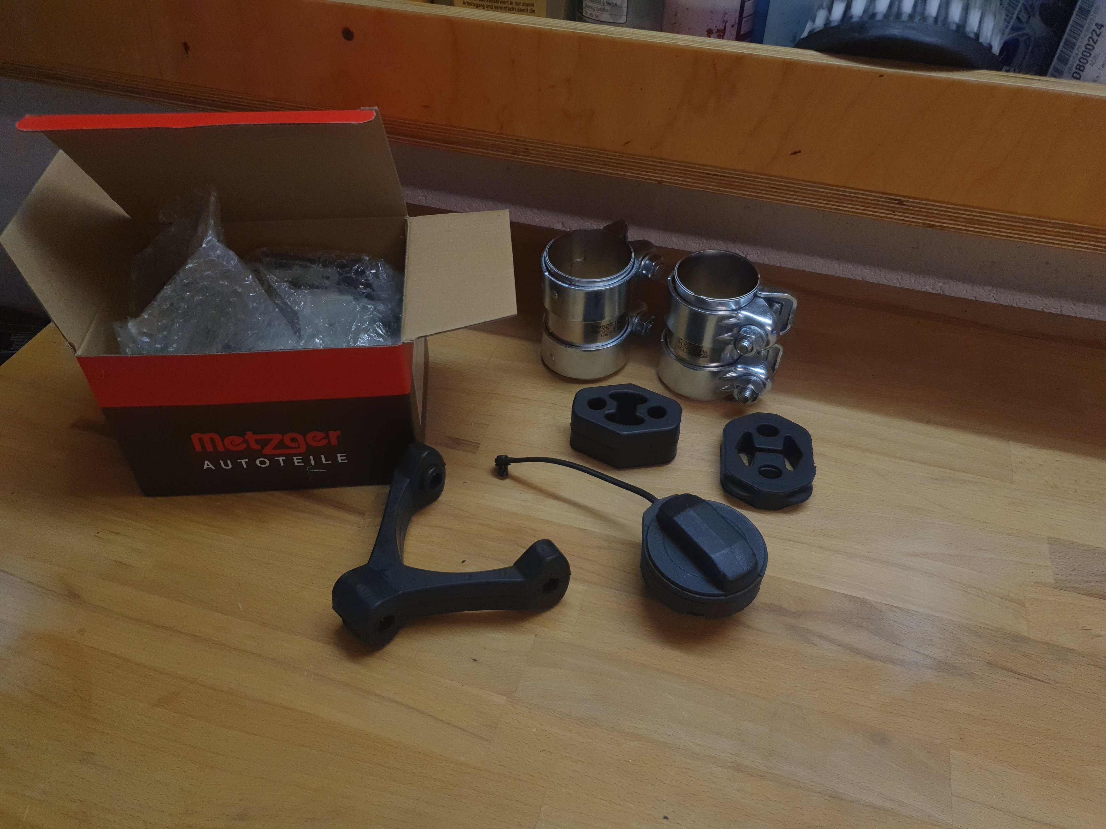

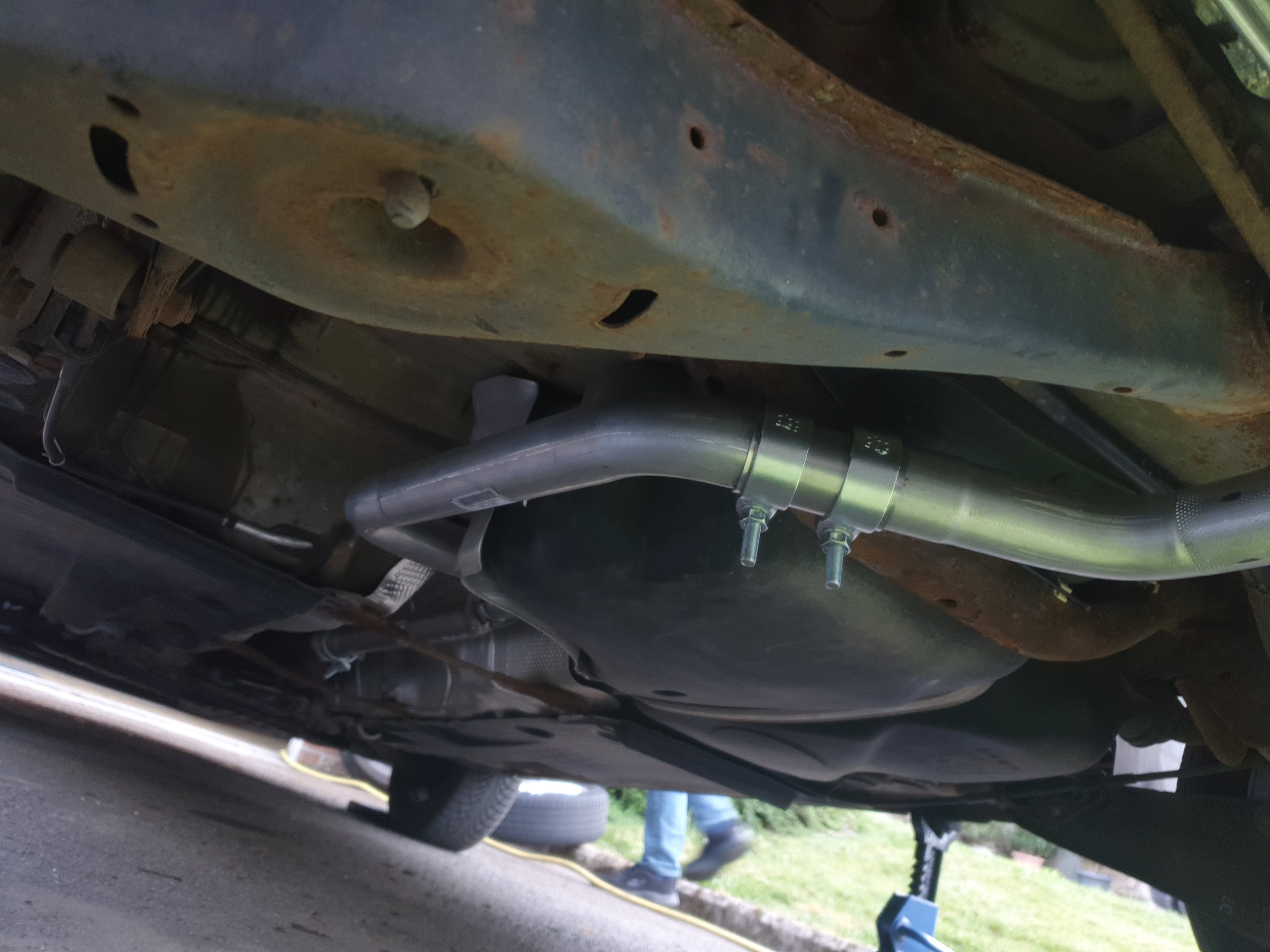

So hab Heut den Bosal an den Leon rangemacht. Passgenauigkeit 1A. Leider sind die slowakischen Rohre 2mm breiter als die HJS Schellen, das hat mir Probleme bereitet. Außerdem ist der viel schwerer und der ESD größer, wohl für Tuning gedacht? Schellen aufgebogen, zugebogen, da die Muttern nicht mehr gegriffen haben, gehämmert, bis mir ein Gewinde kaputtgegangen ist. Bei zwei Händlern (auch VW) nach den Schrauben gefragt, nene keine Ahnung wie die heißen, nur als Auspuffschellenset zu kaufen.
Im Baumarkt gabs die dann, in allen Längen, heißen Schlossschrauben (komisch ne, weiß man als Teiledienst nicht?). 70er Länge (also 20mm länger als meine, somit greifend ohne Problem) gab es nur drei Stück, ich hab genau drei gebraucht, das Rohr zum Flexrohr hab ich noch so zusammenbekommen, da original. Schellen mit Keramikpaste abgedichtet. Hitzeschutzblech repariert und alle Gummis erneuert. Ein Gummi muss ich noch ersetzen, war leider das Falsche. Naja egal, passt alles und ist dicht. Bin froh :D Räder gleich mitgewechselt, da eh aufgebockt war :D

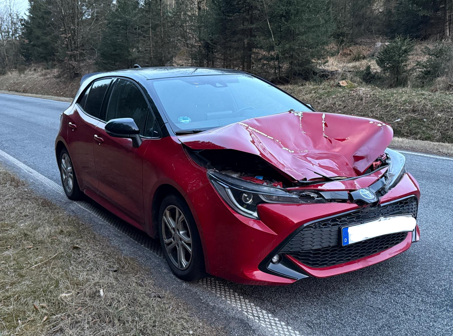

Wollte aus leider aktuellem Anlass mal fragen, ob jemand Erfahrung mit Unfallinstandsetzung nach Wildunfall hat. Fahrzeug des Partners, Corolla Hybrid 2.0 Team Deutschland von 2020, inzwischen 70 tkm, gekauft 2023 mit 50tkm für ca. 23k €
Vergangene Woche Kollision mit Hirschkuh. Stoßstange, beide Scheinwerfer, paar Sensoren zerstört, aber augenscheinlich nichts an den Kotflügeln, keine sichtbar veränderten Spaltmaße der Kotflügel zu den Türen, an der A Säule, Scheibe noch ganz, keine Airbags ausgelöst etc. - für uns als erstmals Betroffene eigentlich recht überschaubar und der Schaden beschränkt sich zumindest optisch auf die Frontpartie. Klar wird noch irgendwas an irgendwelchen Trägern sein, ggf. Anbauteile am Motor etc., aber selbiger läuft ohne Auffälligkeiten, kein Flüssigkeitsverlust, theoretisch fährt das Auto auch.
Nun gestern die Überraschung: das Toyota Autohaus, bei dem der Wagen gekauft und zu dem der Wagen dann auch abgeschleppt wurde, ruft an und möchte gleich einen Termin anbieten, um sich ggf. einen Nachfolger auszusuchen, weil der Corolla ja ein wirtschaftlicher Totalschaden sei. Für uns erst mal unerfreulich: uns liegt noch nicht mal ein Gutachten vor und es meldet sich gleich ein Verkäufer. Von der Versicherung auch noch keine Entscheidung und ohnehin... die Sache ist jetzt kaum eine Woche her. Und eigentlich würden wir das Fahrzeug doch gerne behalten. Doch auch der Werkstattleiter des Autohauses hatte schon bei Übernahme angedeutet, dass es vermutlich auf einen wirtschaftlichen Totalschaden herauslaufen würde. Und das können wir nicht verstehen.
Wir haben mal nach vergleichen Fahrzeugen in ganz D geschaut und finden eigentlich so gut wie keine unter 20k € - eigentlich sind die Preise in den letzten 2 Jahren auch hier gestiegen. Was bitte könnte denn so eine Reparatur kosten?
Anbei mal ein Foto vom Unfallwagen
PS: Die Hirschkuh verstarb offenbar unmittelbar beim Aufprall

Wartet doch auf das Gutachten. Wenn am Motor, Antrieb und am Fahrwerk wirklich nichts dran ist, würde ich aber nicht über 5.000€ schätzen. Wie viel eure Scheinwerfer kosten, weiß ich nicht. Die könnten halt nochmal addieren, falls ganz defekt.

Ohne das Bild groß zu machen, hätte ich das aufgrund des visuellen Ersteindrucks sowie der Beschreibung deinerseits (Kollision mit Hirschkuh) auch vermutet.

Spätestens, wenn der Rahmen in Mitleidenschaft geraten ist und gezogen werden muss, würde ich das Auto abgeben und nicht mehr fahren wollen.

Uff... du kennst aber schon deutsche Werkstattpreise für Arbeitslohn und Ersatzteile? 5.000 Euro hast du schon weg, wenn du drei, vier Karosserieteile und zwei Kühler tauschen musst und dabei wirds hier ganz gewiss nicht bleiben.

Da reicht's schon, wenn ein paar Aggregatträger im Motorraum verzogen sind, der Lüfter nicht mehr gerade steht, am Kühler schleift, was auch immer. Augenscheinlich sind wir da alle nur Laien und vom Foto her lässt sich nichts zum Zustand "unter" der komplett verzogenen Haube sagen. Schau dir die mal bitte genau an, inkl. der Stellen, wo das Geweih eingeschlagen hat. Da kann man sich denken, wie viel Gewicht da reingefeuert ist, da kann es unten drunter alle möglichen Anbauteile erwischt haben.

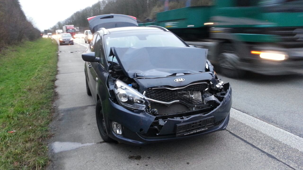

Sah auch nicht unbedingt wie ein wirtschaftlicher Totalschaden aus - und der fuhr auch noch einwandfrei von selbst auf den Abschlepper rauf. Gekauft wurde der Carens ca. 10 Monate vorher für ~17.000 Euro. Selbstverständlich war es dennoche in wirtschaftlicher Totalschaden. Da war alles verzogen unter der Haube. Allerdings sind hier auch die Tüten aufgegangen.
Ich würde da auch auf mindestens eine fünfstellige Summe tippen, wenn ich das so sehe. Danach kommt es drauf an, was unter der Haube noch kaputt ist, wie @DJMadMax schon sagt.
Reparaturen sind so teuer geworden, das ist teilweise schon absurd. Alleine für die Haube und die Stoßstange sind samt Lackierung wahrscheinlich ein paar Tausender weg. Außer, Toyota ist da überraschend preiswert.
Find die Bilder keineswegs vergleichbar. Der Kia sieht für mich nach einem Totalschaden aus.
