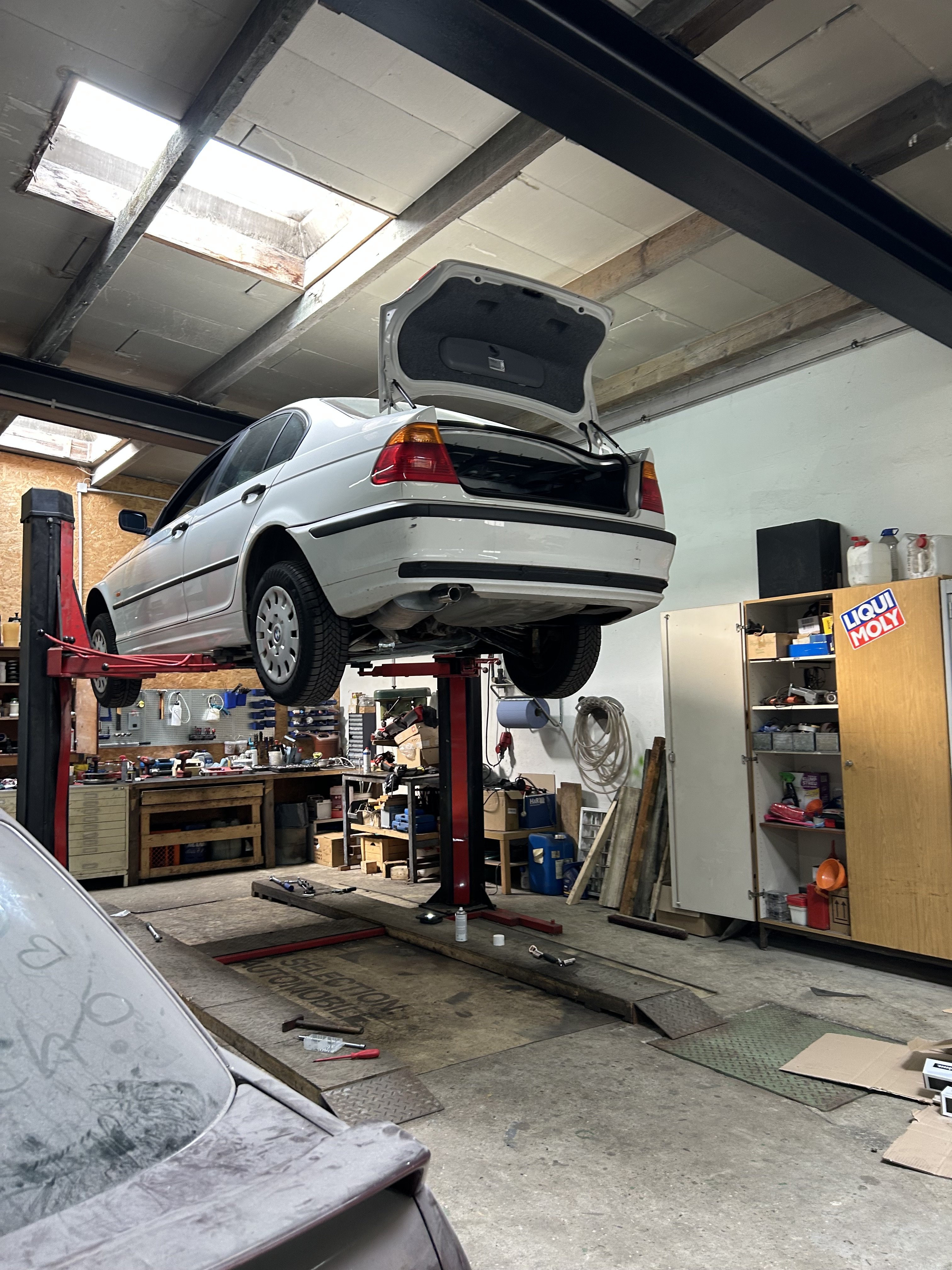

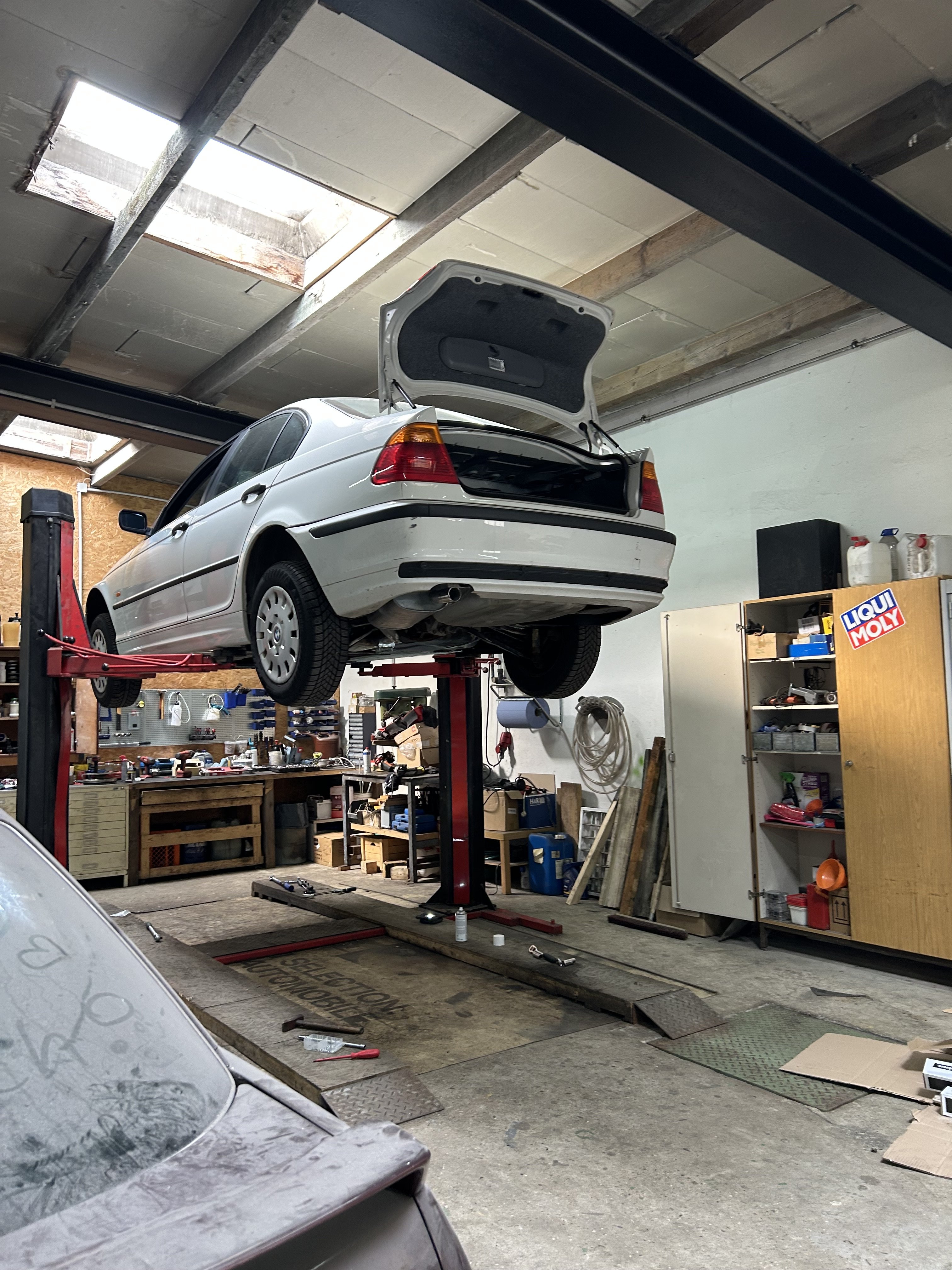

So Shitbox ist wieder runter von der Bühne. Hydrolager hatte die Werkstatt wo er zur Durchsicht war ja nix gesagt, scheint wohl auch eher normal zu sein nachdem was ich online so gelesen hab. Also dass da nicht drauf geschaut wird, dass die durch sind sowieso auch Fahrgefühl ist jetzt ein komplett anderes, sind jetzt Meyle HD drin. Fährt sich wie ein komplett neues Auto.

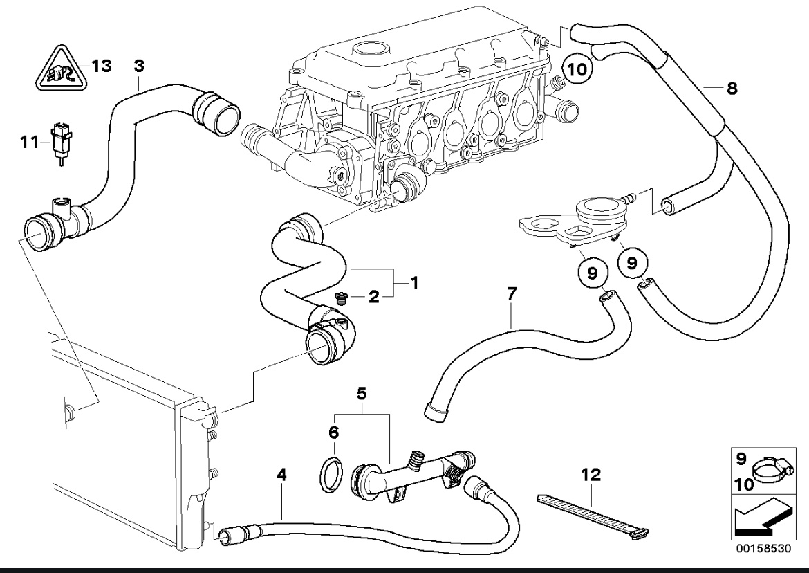

Ansonsten hab ich jetzt auch die Quelle für den Wasserverlust gefunden. Hatte letztes Jahr beim Ausgleichsbehälter noch drüber nachgedacht, den Kühler einfach pauschal mit zu tauschen, habs aber nicht gemacht. Naja, also kommt demnächst einmal Kühlsystem Refresh. Muss ich mal schauen was am besten gleich mit kommt, Thermostat und Wasserpumpe sind wahrscheinlich auf jeden Fall kein Schaden.
Der Polmo Endtopf hat jetzt auch gepasst, Halter nicht 100% exakt aber nix dramatisches. Für 63€ kommt der von mir aus in 2 Jahren nochmal neu wenn’s sein sollte, da bin ich jetzt Schmerzbefreit. Rost-technisch hatte ich auch schlimmeres erwartet. Radläufe hinten kümmer ich mich im Sommer drum, die gammeln langsam, sonst nix großartig dramatisches.
Gar nix sitzen nicht exakt grade in den Gummis, aber das gleichen die von selber aus. Hatte da echt n bisschen schiss vor und hab extra noch eingekauft zum heizen.
Kühler Kram hab ich auch mal angefangen zusammenzustellen, das ist jetzt preislich auch noch vollkommen im Rahmen. Bei Leebmann komm ich mit Meyle und Febi Teilen sogar auf <300€, Schläuche auch gleich alles neu was zum Kühler geht, Wasserpumpe, Thermostat. Ausgleichsbehälter kam ja letztes Jahr erst neu. Kommt auf jeden Fall vorm Sommer noch, aktuell leb ich noch mit gelegentlichem Nachfüllen
Wenn der Verlust im Rahmen ist, und regelmäßig nachfüllst, wird das schon so passen. Ich würde dann auch gleich die Schläuche mitmachen. Ich weiß jetzt nicht welchen Motor du hast, aber gibt es im E46 keinen Motor mit Zahnriemen? Also nur die Wasserpumpe dann neu?
Das mit den Gummis ist ja eine dehnbare Sache
So lange die Schellen dicht sind, ist alles gut.
Ich habe heute den Bosalkrams mit HJS Schellen/Gummis bekommen. Die Schellen muss ich aufbiegen, damit die Bosal passt. Mit bisschen Keramikpaste ist das aber kein Problem. Lieber zu eng, als zu weit
Zahnriemen hat er keinen, Motor ist Kette. Keilriemen hab ich letztes Jahr beim Ölwechsel gleich mit gemacht, Pumpe aber damals nicht. Thermostat ist jetzt schon gut versifft, scheint aber im großen und Ganzen dicht zu sein (vielleicht auch durch den Siff ) ist der M43 316i.
Dann solltest du kein Leck mehr haben. Wie ich das in Erinnerung habe, haben die M43 immer so einen schlechten Ruf, weil sie nicht aus 6 Zylindern bestehen. Dabei sind sie robust und zuverlässig, im E46 auch sehr ausgereift. Außerdem wiegen sie viel weniger und sind in der Beschleunigung oft flotter, als man denkt. Als Daily ganz cool in dem schönen Silber!

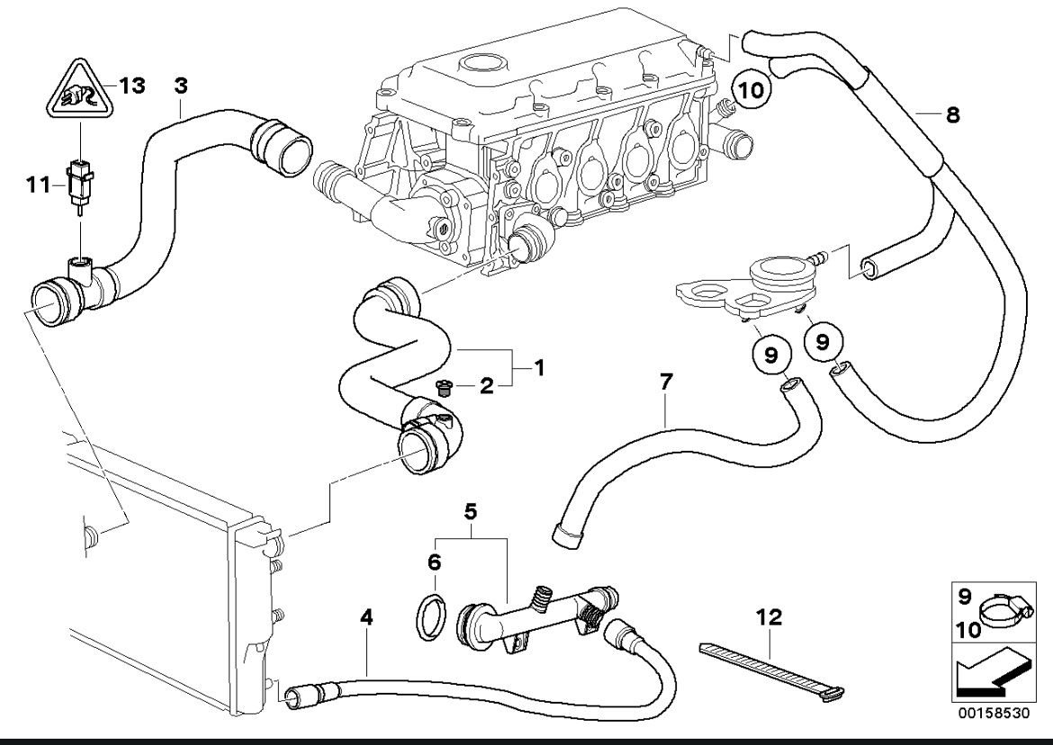

schläuche kommen eher selten vor,
Schau dir die Anschlüsse an, ob der Kunststoff sich angefangen hat bräunlich zu verfärben. Wenn ja, ist das risiko da das die abbrechen / weg bröseln. Ansonsten würde ich pauschal keine Schläuche tauschen.
Kühler, Pumpe, Thermostat, Temperatur sensor 11 ist es meist der O-Ring der undicht wird. Schau mal ob du den O-Ring nur bekommst im Zubehör (1€ artikel).
Also die 1 und 3 kommen definitiv neu, die sind zwar noch dicht, werden aber langsam auch am Schlauch selbst brüchig und die Verbinder sehen auch nicht mehr so toll aus. Bei der 4 debattier ich grad noch mit mir selber. Hätte jetzt mal mehr pauschal getauscht um einfach langfristig Ruhe damit zu haben, scheint auch so die Empfehlung in der US Bubble zu sein (die ist gefühlt auch deutlich besser dokumentiert als die deutsche)
