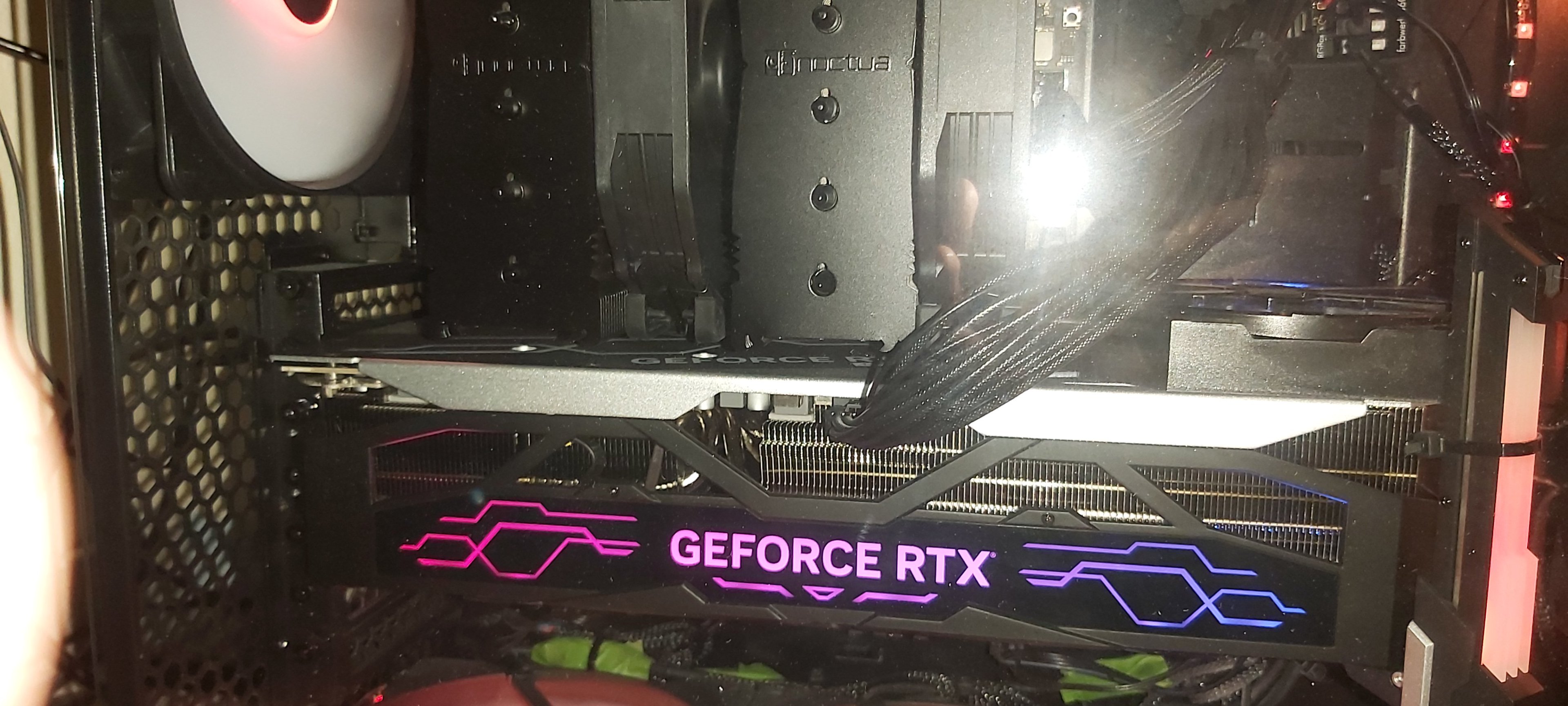

Ich würde gerne das Stromkabel der 4090 etwas schöner verlegt haben
Welchen 90° Adapter kann man da nehmen?
Von cablemod gibt es einen meine Grafikkarte ist dort aber nicht in der Liste also wird wohl nicht passen

Hmm, ich glaube ich sehe, warum deine Karte nicht in der Liste der kompatiblen Karten auftaucht:
https://hardware-helden.de/wp-content/uploads/2022/10/KFA2_RTX_4090-13.jpg
Die Backplate ragt ziemlich weit über das PCB... Vielleicht ist da nicht genügend Abstand für den Adapter.
Wenn ich mir im Vergleich die Bilder von CableMod ansehe wird das ziemlich knapp:

Ich habe mittlerweile ein Asus rog thor 2 1200w da ist ein natives Kabel dabei
Das WireView passt leider so nicht in mein System
Problem ist der Noctua NH-D15 der ist im Weg
Dazu müsste ich noch eine AIO Wakü auf die CPU setzen
Die Wasserkühlung mit der Distroplate ist Geschichte?
Hat ja nicht lange gehalten^^
D.h. der Wireview würde bei Deiner Graka (wie bei meiner Graka) nach "oben" zeigen?
Ich meine, wenn man die "richtige" Graka hat, dann kann der ja auch nach "unten" zeigen :-)
Hm hatte damals alles verkauft da mir costum loop nicht so mein Fall war ^^
Ja der WireView würde nach oben zeigen
Nach unten geht auch schlecht dazu ist der Kühler der Grafikkarte zu dick
