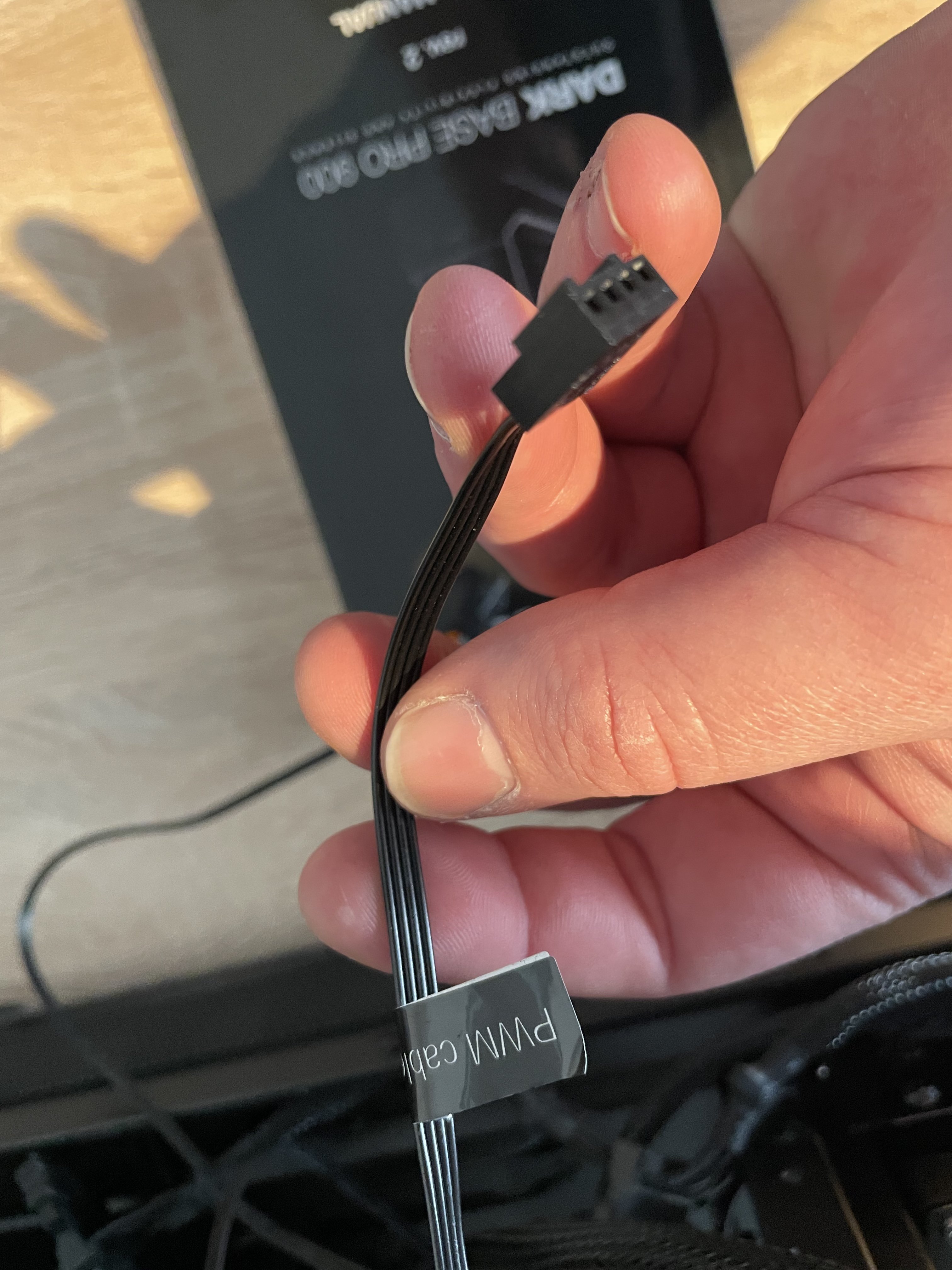

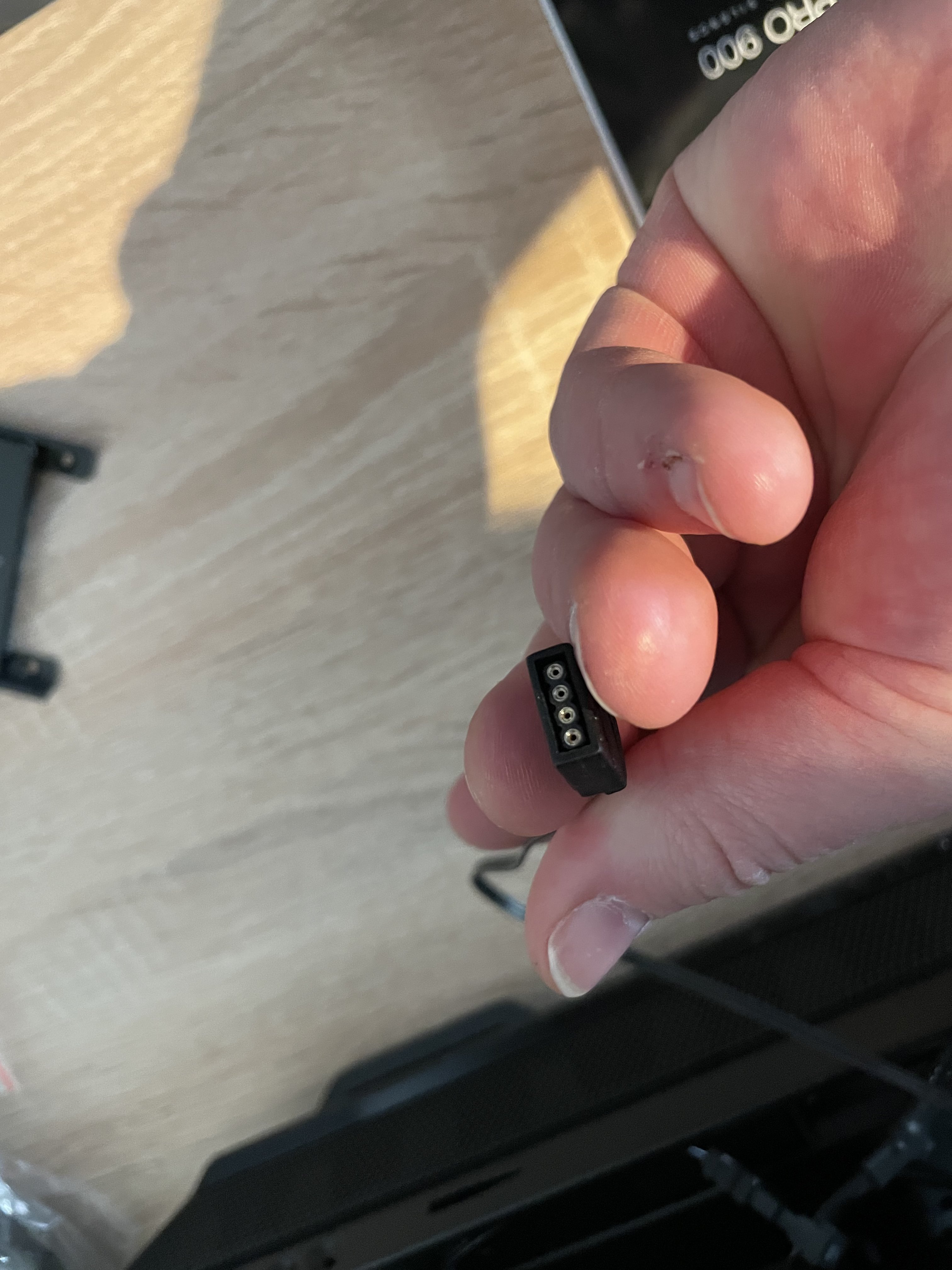

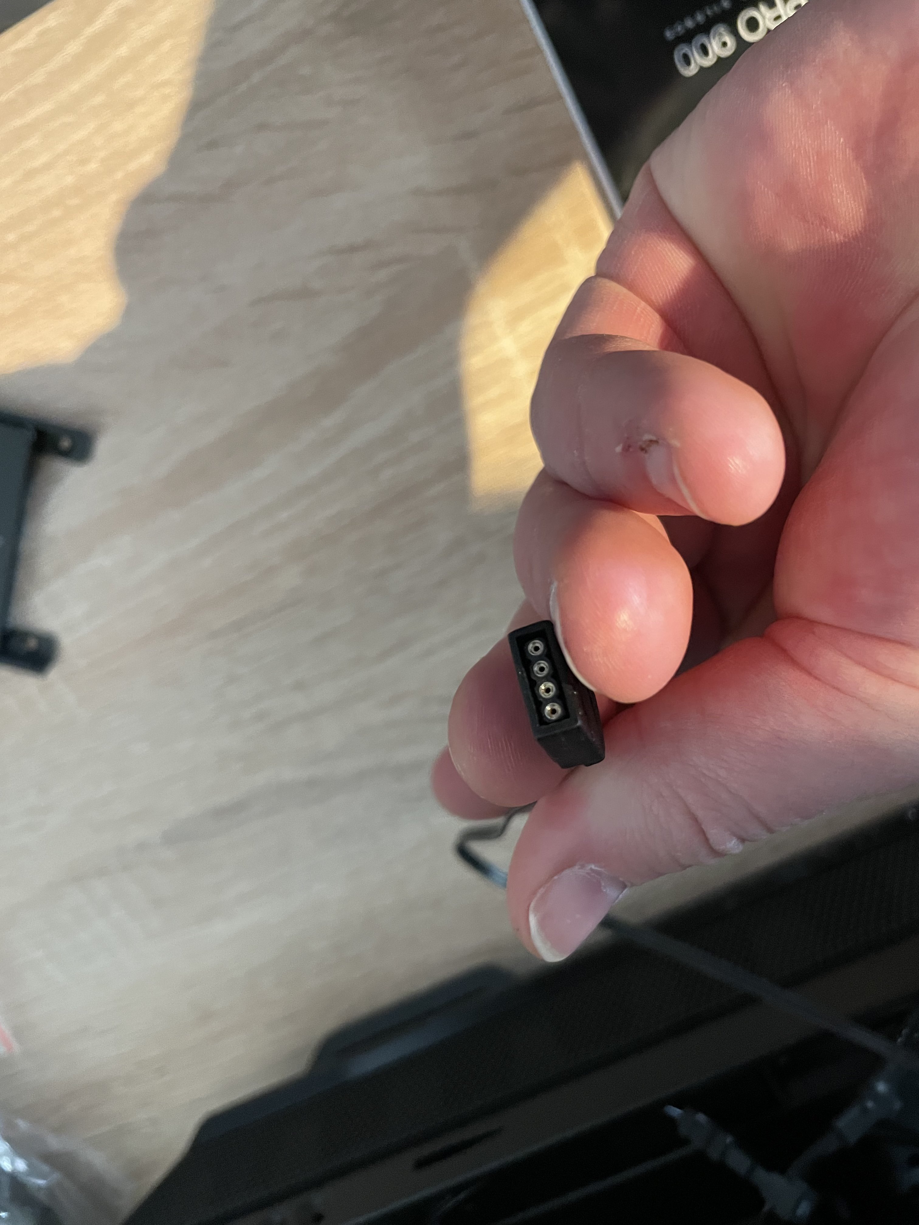

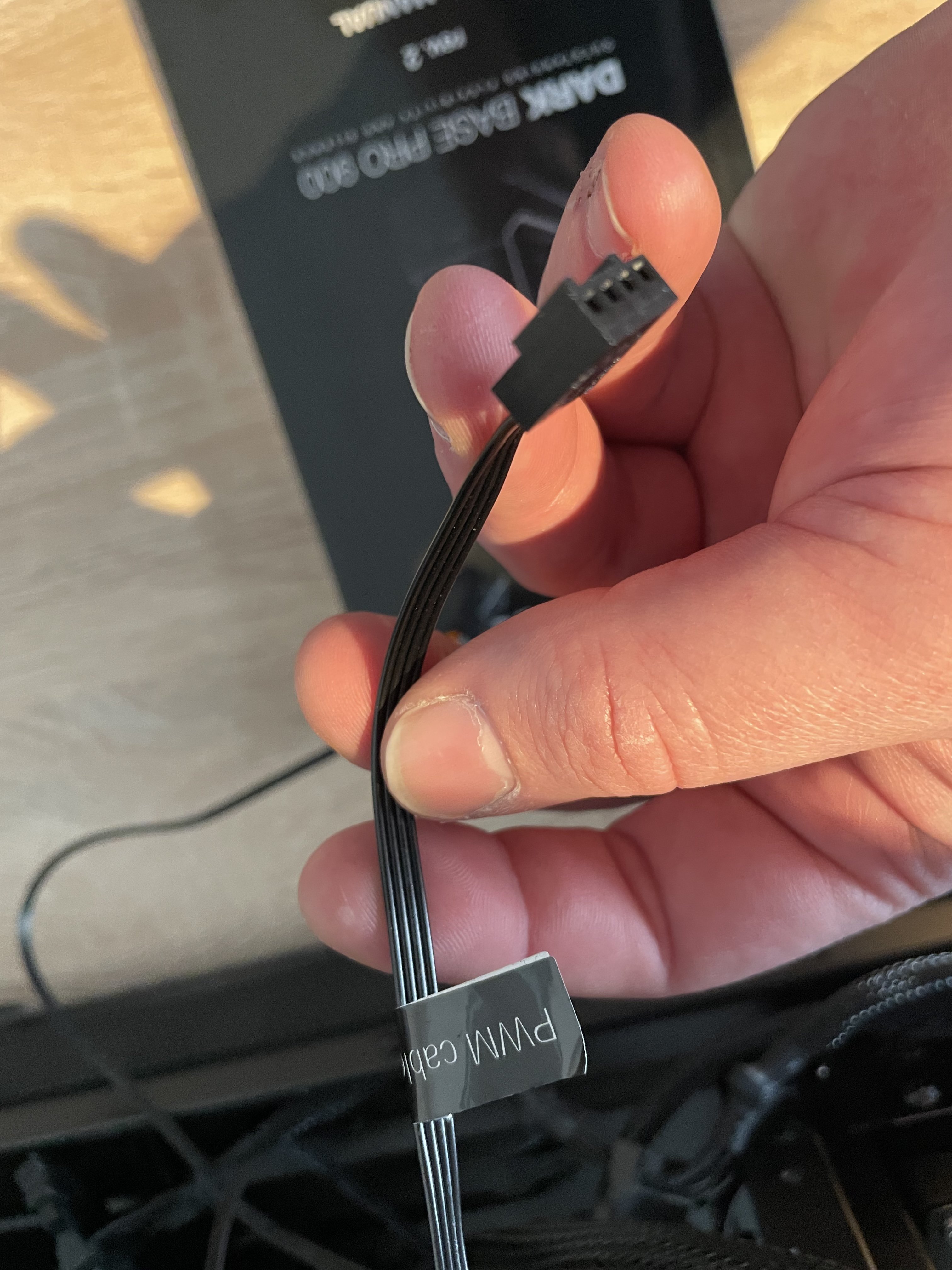

jetzt habe ich vehäuse her noch 2 Kabel übrig. Kann mir jemand sagen wo ich die noch anschließen muss ?

  • Das erste ist ein 12V RGB-4PIN Kabel, das muss an den RGB Header. Achte auf die Markierung an Board (Handbuch schauen des Boards !) und dem Stecker für 12V. Machst das falsch rum dran: kaputt
  • Das Teil ist für die RGB Beleuchtung des Dark Base.
  • Das zweite ist ein PWM Steckers des FAN-HUBS vom Gehäuse. Das kommt an einem FAN Anschluss am Board. Dann kannst du am FAN Hub angeschlossene Lüfter zentral über den Anschluss am Board steuern.
  • Alternativ kannst du deine Gehäuselüfter auch direkt am Board anschließen

A oder B (Handbuch rechte Seite,. Punkt 12)
Wie gesagt, achte darauf das es mit "12V" passt. Am Stecker ist das markiert.
Nimm einfach "A"..das ist 12V dann links.
Fan dann an einem der "CHA-FAN"

Eigentlich schon. Wenn du zum Beispiel das PWM Lüfterkabel zurückverfolgst, dann sollte es auf PIN A des PCB Panels anliegen (Seite 16 Handbuch). Dort steht auch, das dieses Kabel an einen Lüfteranschluss des Mainboards kommt.
Dasselbe Spiel beim RGB Stecker. Zurückverfolgt liegt das Ende des Kabels am Pin C des PCB Panels. Auch hier der Hinweis, dass dieses an ein passendes Gegenstück des Mainboards gehört.

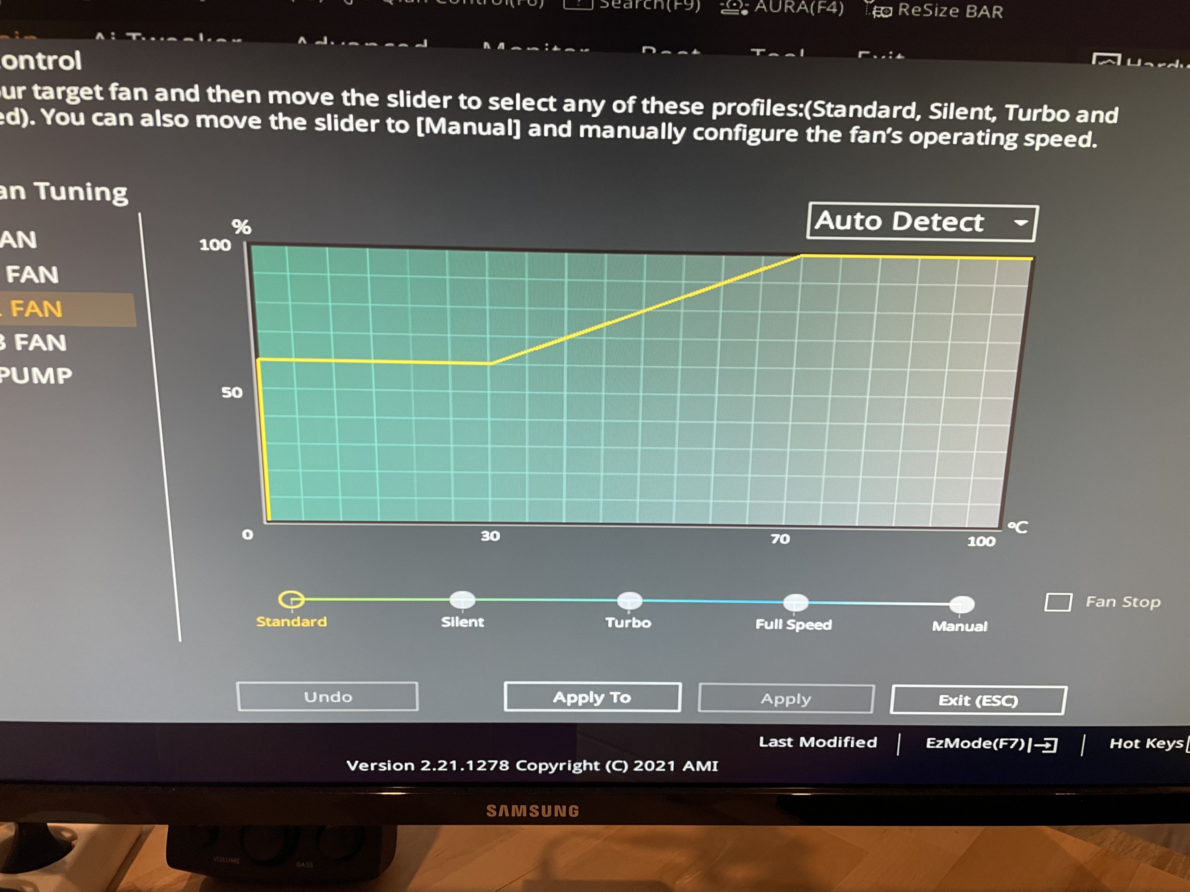

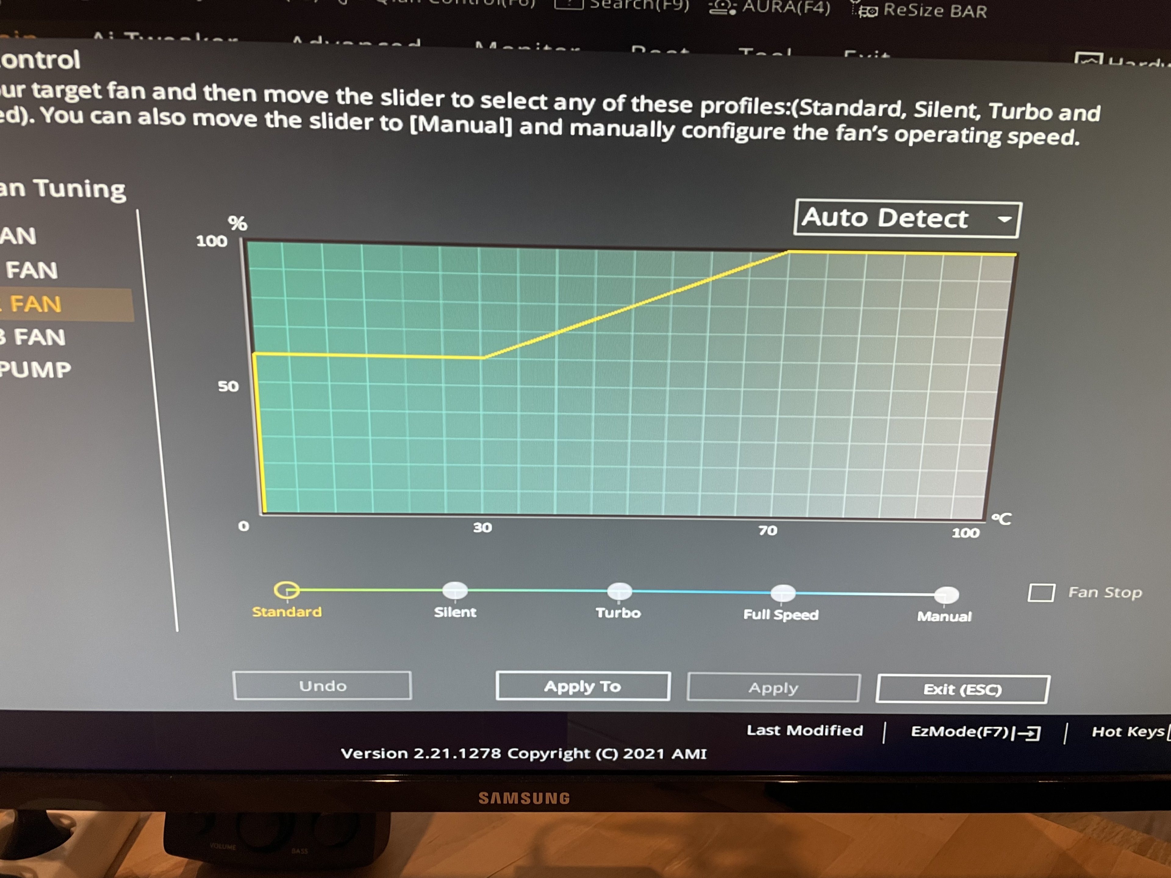

Ich habe seit gestern Abend plötzlich das Problem das alle Lüfter im automatischen Modus mit voller der Drehzahl laufen.
Manuell lässt sich alles mit dem Schieberegler noch ändern.
aber im automatischen Modus haben die Lüfter gestern plötzlich mit voller Drehzahl gedreht und das ändert sich auch nicht mehr.
der pc ist quasi „kalt“. Gestern Abend nen bisschen Office heute morgen ne bisschen YouTube.
hat wer ne Idee woran das liegt ?

Also die Kurven der Steuerung sehen bei allen Lüftern gleich. Würde ich sagen das dass for Standard Einstellungen sind.
was mich halt wundert das dass von jetzt gleich kam während dem normalen Betrieb
Habe jetzt mal die Bios Batterie 10 min raus gehabt und den Fan Anschluss abgesteckt. Bleibt alles unverändert
Aktuell sieht das so aus
Stell das doch mal auf Silent um oder passe die kurve manuell nach unten an ;)
Die steigt ja schon bei 30 Grad an...Kein Wunder das die Lüfter schnell drehen
Das wäre dein ein guter Wert ? 50 grad ?
habe mich mit den Werten noch nie so richtig beschäftigt bzw hatte noch nie nen Tower oder Mainboard was das konnte
Welche Temperatur ist den für die Messung ausschlaggebend? Mainbaord oder Chipsatz ?
Ich werde das jetzt mal probieren.
mich Wunder halt nur das das gestern auch so stand und alles normal lief 🙈

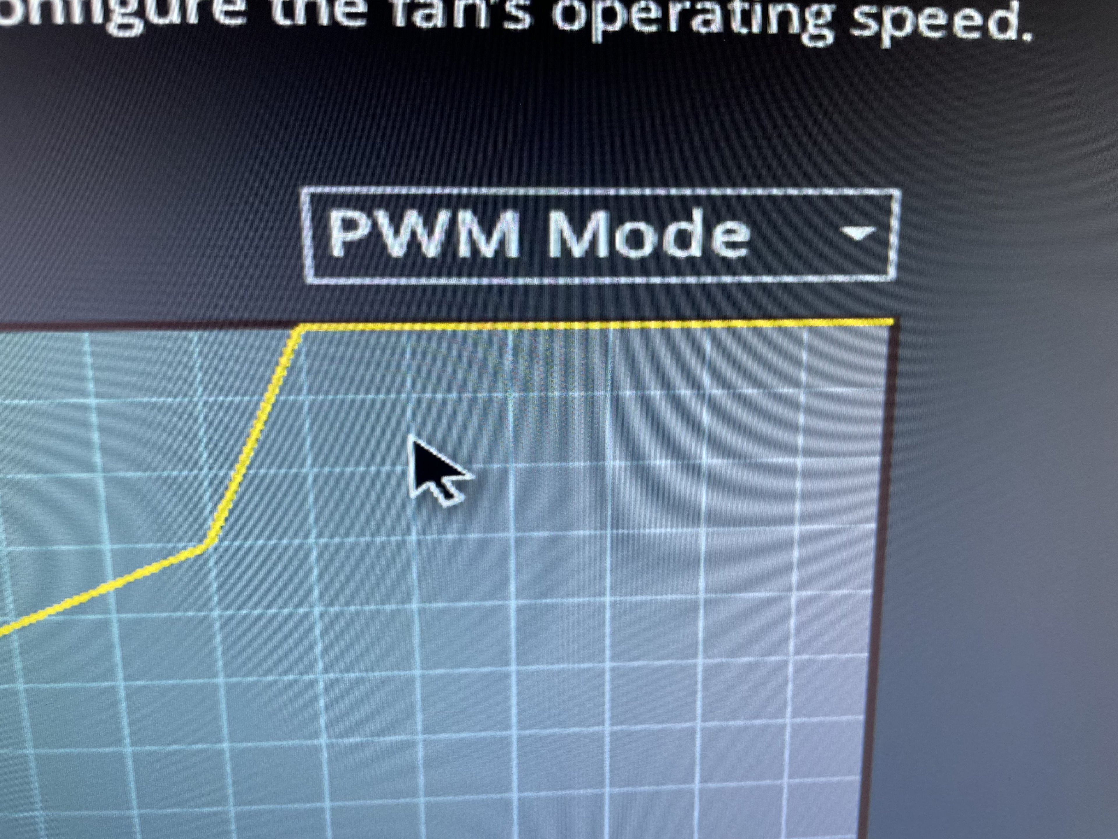

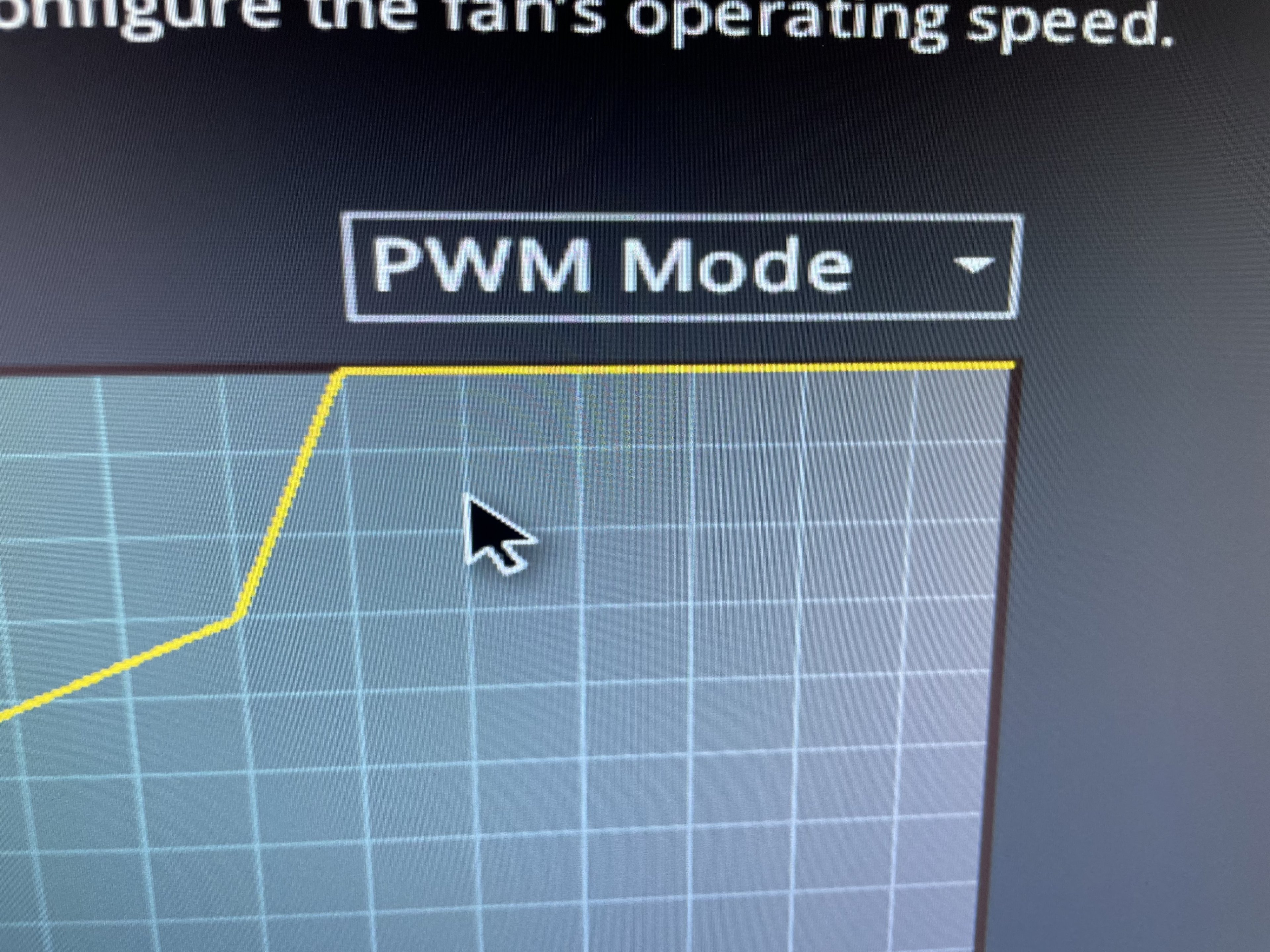

Ich habe den Fehler gefunden
was war würde ich sagen der falsche Modus eingeteilt 😉
Danke dir für schnelle Hilfe
