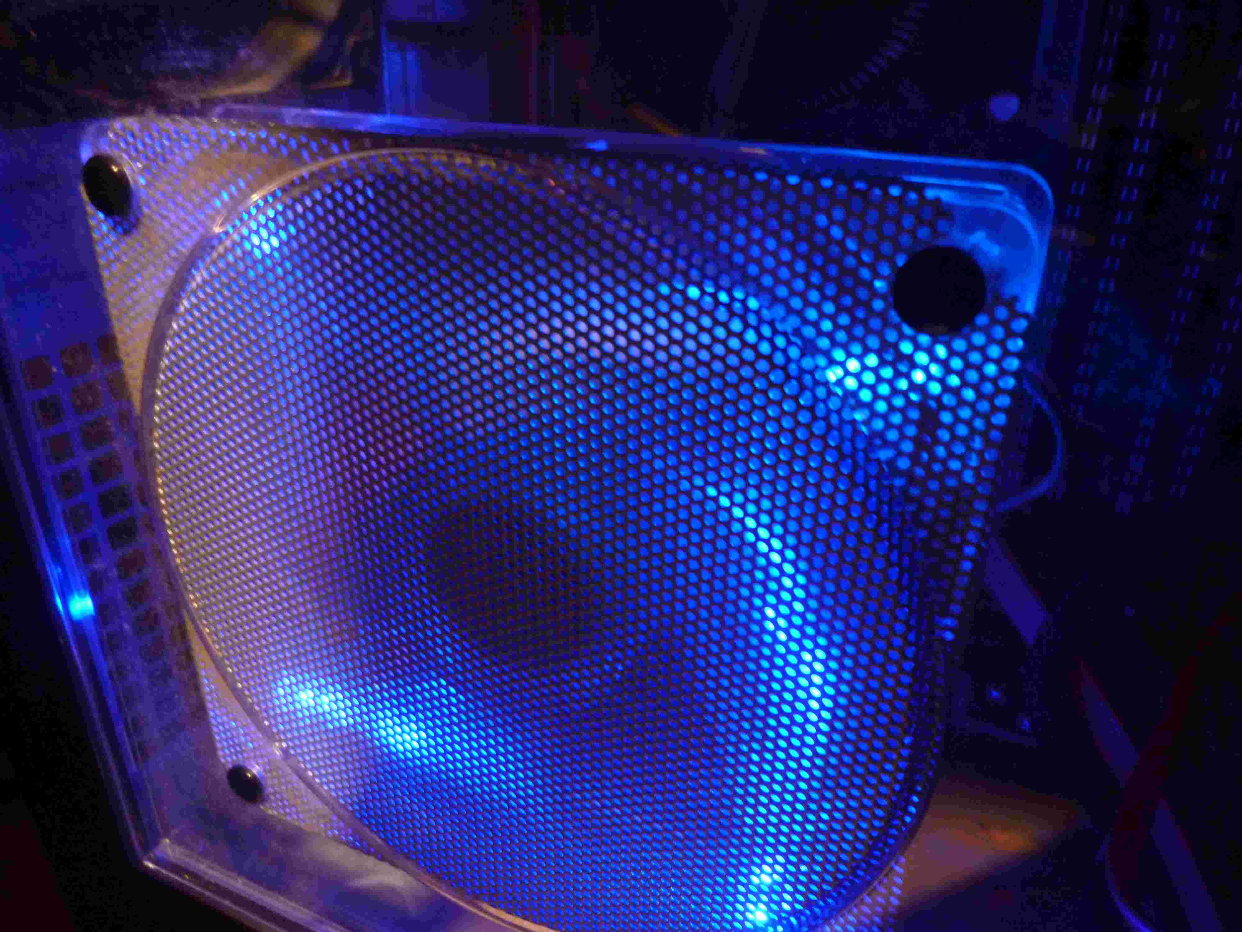

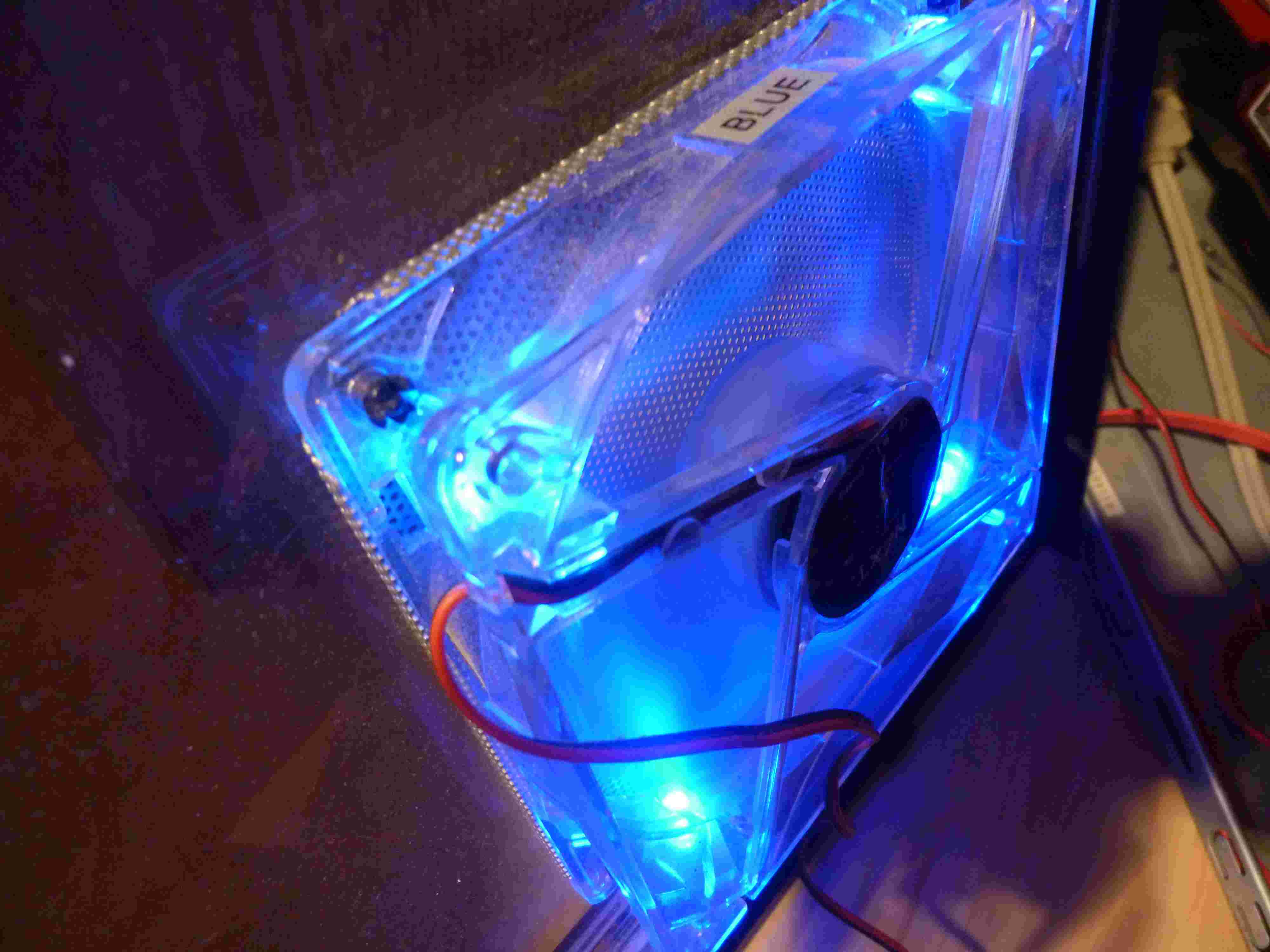

Leider kann ich höchstens den einen der beiden tauschen. Der andere sitzt nämlich im Window und ist mit irgendwelchen komischen Plastik"nieten" festgemacht (sind an der Spitze in 4 Teile gespalten). Denke die bekomm ich nicht auf, ohne dass sie kaputt gehen.
hallo te one
Kannst du davon Fotos machen, von allen Seiten?
Die 'Plastiknieten' bestehen oft aus 2 Teilen, wenn du die Situation genau analysierst sollte es ohne größere Probleme, mit etwas Werkzeug möglich sein, die zu entfernen.
Mache gleich die Fotos und hänge sie an.

So hier die Bilder
An der Innenseite ist irgendwie in der Mitte ein runder Plastikstift und außenrum 4 so Plastiknasen

Hallo te one
Ach solche Teile sind es.
Hier benötigst du einen kleinen Schraubendreher, mit dem du von hinten (da wo der Lüfter montiert ist), den Sicherungsstift des Haltestiftes leicht heraus drückst.
Dann kannst du den Haltestift ganz leicht von der anderen Seite mit der Hand lösen und auch den Lüfter abnehmen.
