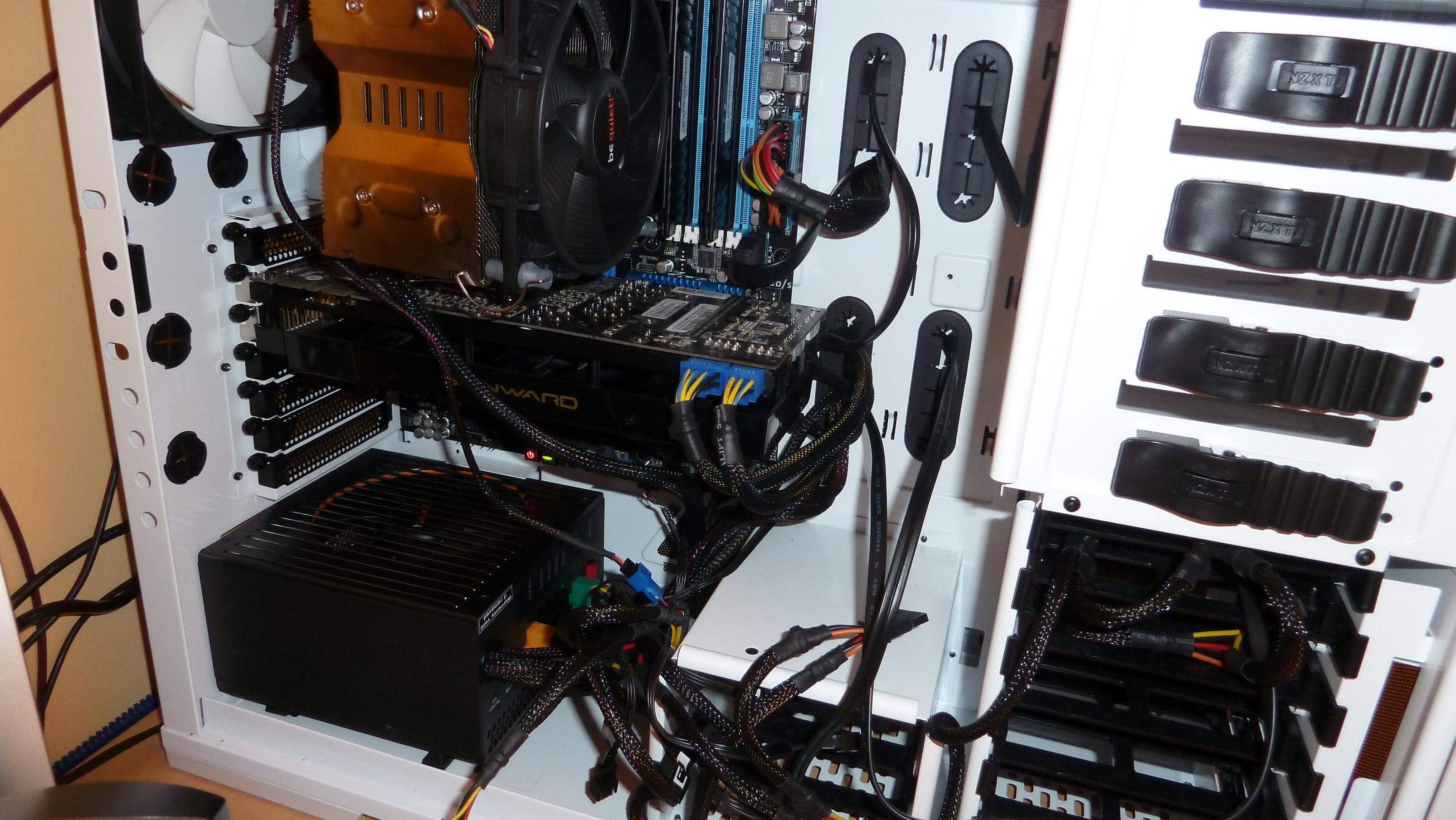

Habe ein BeQuiet E8 Netzteil. Doch leider dreht seit neuestem der NT Lüfter sehr hörbar auf.
Seit dem Einbau zog der Lüfter vom Boden des Gehäuses die Luft. Jetzt hab ich mal versucht das NT umzudrehen damit das NT die Luft vom Gehäuse Inneren saugt.
(wo ich dachte das dass auch nicht viel bringt da er so erst recht warme luft bekommt)
Also hat das umdrehen auch nichts geholfen. Wenn ich das NT angreife, ist es im Sinne nicht heiß sondern es hat eine ordentliche Wärme um es genauer zu beschreiben.
Ich habe mal ein Foto gemacht wie der Aufbau ist.
Auf der Seitentür könnte man einen großen Lüfter montierten (ich glaube 200-250mm) und auch zwei kleinere 120mm Lüfter aber ganz rechts wo eher die HDDs sind.
Also ist meine Frage, wie bekomme ich das NT wieder leise.
Es ist auf alle Fälle STAUBFREI und das Gehäuse hätte vom Boden weg ausreichend Luftschlitze. Also an dem dürfte es nicht liegen.

es ist leider kein Foto zu sehen.
eigentlich dürfte das nicht so sein. Ich würde es einschicken. Ansonsten Lüfter tauschen, das ist aber schwierig und du verlierst die Garantie.
Lüfter würde ich nicht selbst tauschen, und ein NT aufmachen schon gar nicht. Wenn darin nicht geübt bist, besteht Lebensgefahr!
Einschicken und Tee trinken. Evtl hat das Lüfterlager einen weg. Das NT hat in deinem Gehäuse natürlich nicht den Spitzenplatz, wird mit warmer Luft "gekühlt"
Entweder handelt es sich um einen Defekt des Netzteils oder die Leistungsaufnahme deiner Hardware ist extrem in die Höhe geschnellt. Dies kann z. B. aufgrund deaktivierter CPU- und/oder GPU-Stromsparmechanismen zustande kommen.
Du könntest mit einem Strommessgerät die Leistungsaufnahme überprüfen. Oder du testest das Netzteil in einem anderen PC.
1. von welchem E8 sprichst du?! 400, 450, 500, 550, 600, 700W oder 480, 580 und 680W?!
2. Sicher, dass das E8 noch heile ist und nicht ev. defekt sein könnte??
schade das man die temps nicht auslesen kann. kann es sich wirklich nur um einen defekt handeln?
nur bei spielen dreht es dann schön langsam auf im idle ists gewohnt leise.
ich hätte aber kühlgelpacks. die könnte ich ja mal auf das NT drauf legen und sehen wie es sich zusätzlich gekühlt verhält. ;-)
Na wenn du gerade die "Kuehlpacks' rauflegst kannst du gucken was fuer ein Model es ist, das hilft evtl. weiter.
