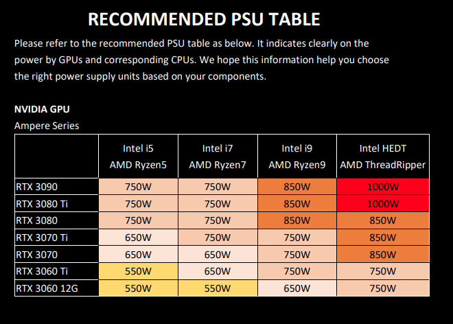

Ja, diese Tabellen kenne ich auch. Das ist aber bei jedem Hersteller so, dass die deutlich mehr angeben, nur um selbst auf der sicheren Seite zu sein. Dabei wäre ein zu groß dimensioniertes Netzteil unvorteilhaft für die Effizienz.Doly schrieb:Anhang anzeigen 1232605
Das kommt von BeQuiet. Muss auch nichts heißen, aber dein NT ist schon etwas drunter.

die Angabe bezieht sich auf die Dauerleistung der Komponenten. allerdings haben manche NTs Schwierigkeiten Lastspitzen korrekt zu "verarbeiten". die Lastspitzen können dann schonmal dafür sorgen, das Schutzschaltungen des nts ausgelöst werden. achte beim NT Kauf einfach auf Bauteilegüte, dazu Tests lesen, wenn vorhanden und lieber auch Mal 10-20€ mehr investieren bzw. nicht am falschen Ende sparen. btw kann je nach Hersteller eine 3060ti bis zu 269 Watt ziehen, dementsprechend höhere peaks (Ströme). die 550 Watt sind bei dir schon bissl knapp bemessen.ufaklik11 schrieb:Maximale Last wäre 468w. Mit Puffer 514w. Empfohlen 550w (oder 600).
Aber mit den 550er ist man optimal im 80-90% Sweet Spot
Ich würde auch auf 750W gehen, z.B. das hier:
