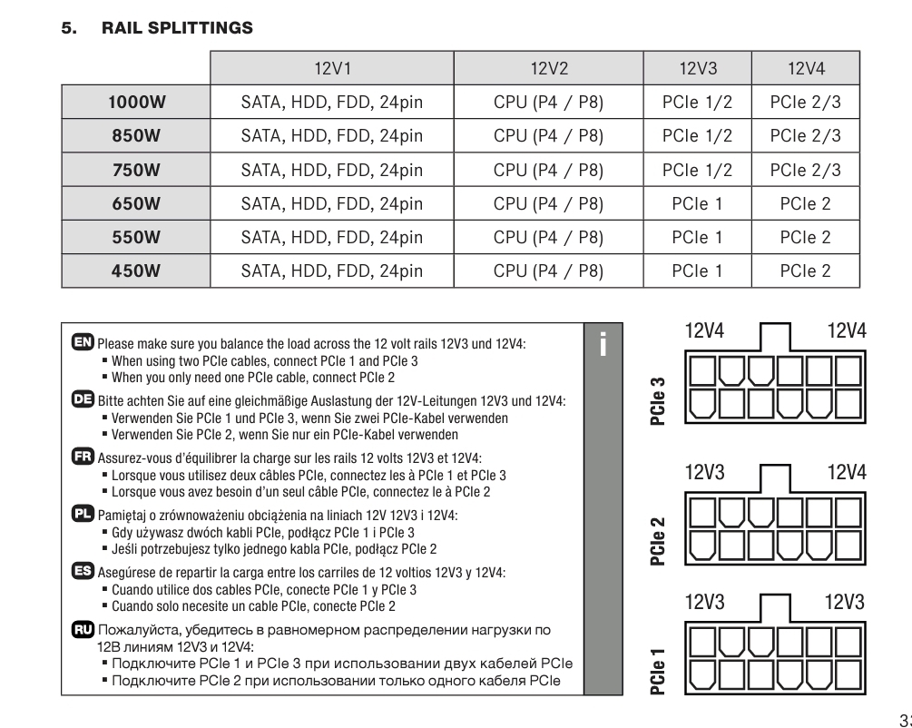

Es handelt sich dabei um ein bequiet Straight Power 11 750W Platinum Netzteil.
Das Netzteil selbst besitzt einen PCIe1 und einen PCIe2 Port.

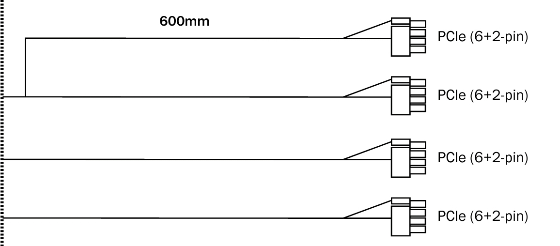

Im Lieferumfang liegen zwei Kabel für die GPU bei.
Ich benötige nur einen 8 PIN für die GPU.
Bitte achten Sie auf eine gleichmäßige Auslastung der 12V-Leitungen 12V3 und 12V4:
  • Verwenden Sie PCIe 1 und PCIe 3, wenn Sie zwei PCIe-Kabel verwenden
  • Verwenden Sie PCIe 2, wenn Sie nur ein PCIe-Kabel verwenden
Bedeutet an PCIe2 anschließen?
Ich habe oft von Problemen mit bequiet und AMD Grafikkarten gelesen und genau hier soll das Problem liegen. Was mich hier verunsichert ist PCIe 1/2 und 2/3 anstelle wie bei der 650W Version nur PCIe 1 und PCIe 2. liege ich damit richtig?
Gruß
Bei nur einem Kabel ja
Aber eine GPU mit nur einem 8-Pin Anschluss sollte so oder so nicht schaffen, einen Rail vom Netzteil zu überlasten...
Die sind bei dem Netzteil mit jeweils 24A spezifiziert. Das sind 300W für einen Stecker, der nur 150W darf laut Spezifikationen
Reaktionen: thornhill, autopilot, Baal Netbeck und 2 andere
Ist bei einer 8-Pin Karte völlig egal....aber ja an PCIe2
Reaktionen: Asghan, cosmo45 und Krakadil
Im Grunde müsste doch 1x 8 PIN und 1x 8 PIN + 8 PIN dabei liegen? Ich habe zwei mal PCIe auf 8 PIN + 8 PIN also quasi 4x 8 PIN anstelle der drei. Auf dem einen Kabel steht VGA1 und VGA 1 und beim anderen VGA 2 und VGA 2 (an dem 6+2 PIN welches in die Garka kommt).
Was ist den dann PCIe 1? V3 und V3 und bei PCIe 2 einmal V3 und V4? Ich hab zwar keine Ahnung aber das macht überhaupt keinen Sinn fur mich.
Der Screenshot den du zeigst stammt aus der Anleitung der Gold Variante, du hast ja die Platin.

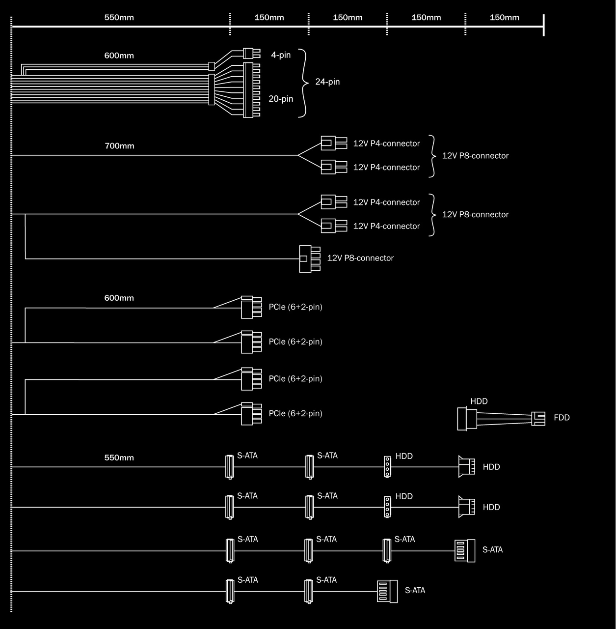

Nee passt schon. Den exakten Lieferumfang kannst du auf der Website von be quiet nachschauen:
https://www.bequiet.com/de/powersupply/1768
Zwei Kabel mit jeweils 6+2 8-Pin Steckern ist korrekt.
V3 und V4 sind die Rails für GPU
Such dir einen Stecker aus und mach keine Wissenschaft draus, wird schon laufen

@PCTüftler also im Handbuch steht weder Platinium noch Gold aber habe mit Model-Nummer (E11-PT-750W) gesucht und dieses Handbuch erhalten. Wenn ich jedoch auf den Link vom @Rickmer klicke, dann sieht das Handbuch wieder anders aus und dort soll es ein PCIe auf 1x 8 PIN geben :/
