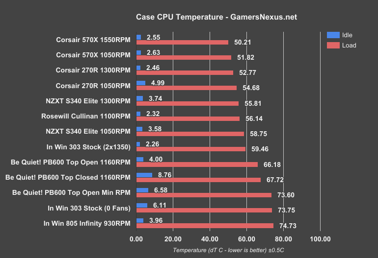

Ich hab u.a. bei GamersNexus gelesen, dass die Temperaturen im Pure Base nicht die besten sind, da der Frontlüfter durch die seitlichen Gitter nicht allzu viel Luft ziehen kann.

schau dir aber z.B. mal diese Temps hier an. GamersNexus halte ich für eine der Topadressen im HW-Bereich, auch was ihre Messungen der Temperaturen angeht. Ist mit einem i7-6700 entstanden.
Das ganze Review inkl. Erklärung der Messmethode findet sich hier: http://www.gamersnexus.net/hwreviews/2800-be-quiet-pure-base-600-review-quietest-case

Merkwürdig finde ich allerdings, dass jeder einzelne Test bei den Temperaturmessungen komplett andere Werte erhält, selbst wenn man die unterschiedlichen Testkonfigurationen ausser Acht lässt. Aber eines der Ergebnisse, erzielt mit einem übertakteten i5-3570 kommt meiner Konfiguration wohl noch am nächsten.
