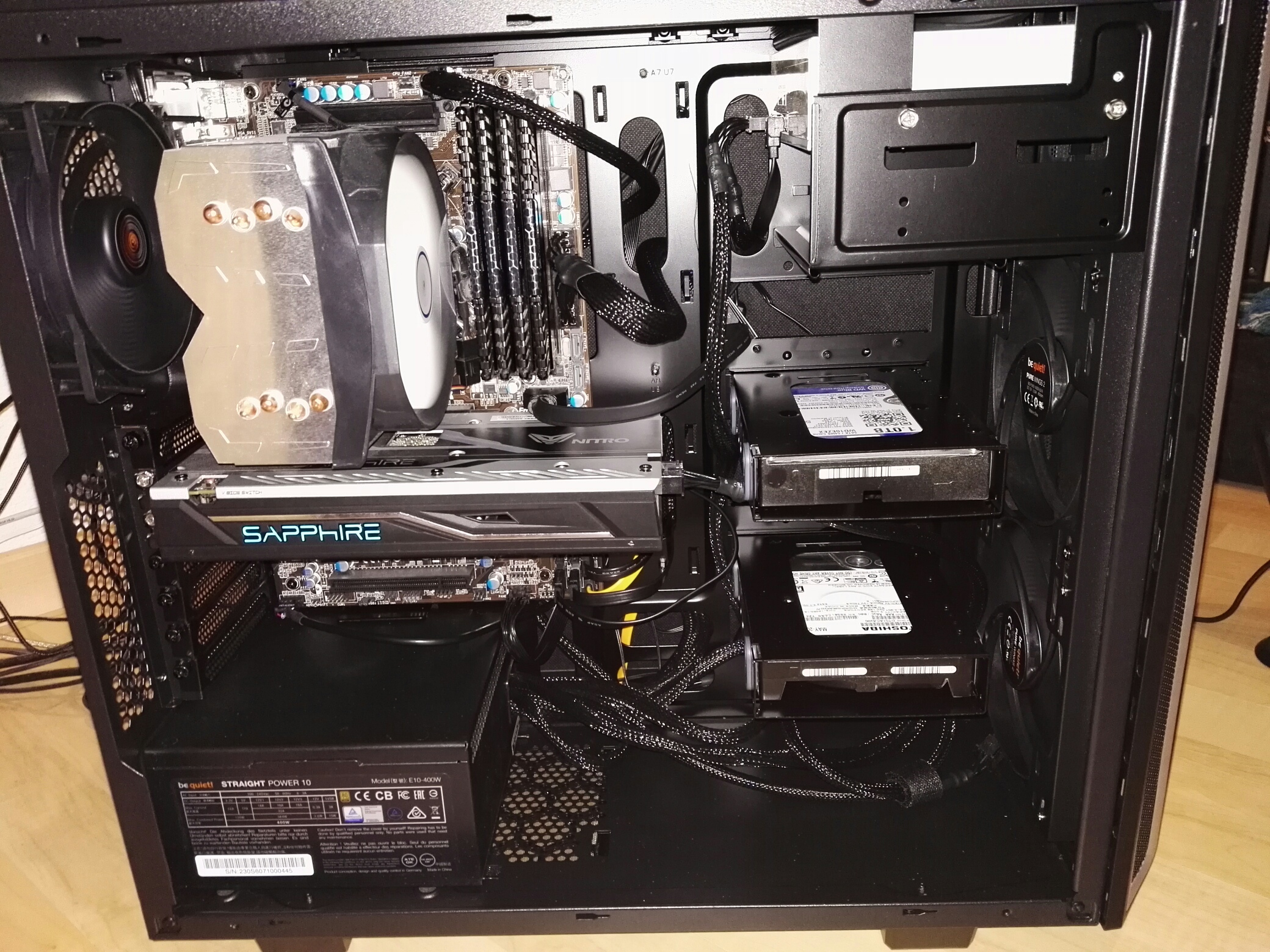

Also ich hab heute in einer rund 2-stündigen Operation die Innereien meines Rechners von einem Körper in den anderen gepflanzt. Das BQ ist nun also in Betrieb.
Erster Zwischenfazit: das Kabelmanagement ist okay, aber sicherlich nicht das beste. Da ich allerdings ein non-modulares Netzteil habe, war das Ganze nochmals ein Stück anstrengender ^^ Aber wenn man sich damit arrangiert, geht's schon. Die Montage der SSDs war ein wenig friemelig und das Frontpanel zu entfernen war im ersten Versuch auch nicht sooo einfach. Aber letzten Endes baut man nur mal alle paar Monate oder so irgendwas an seinem Rechner rum und von daher passt das.
Die Steuerung für die Gehäuselüfter (in meinem Fall nun 2x140mm und 1x120mm) funktioniert indes recht zufriedenstellend. Ich hab nun die niedrigste Stufe gewählt und hör eigentlich nur meinen CPU-Lüfter und die HDDs, sofern diese nicht geparkt sind. Aber dank der Dämmatten und den Entkopplungsgummis in den HDD-Schächten, hält sich auch das in Grenzen. Das System ist somit sicherlich etwas leiser geworden als zuvor, aber Welten sind's nicht, da sollte man sich keine Illusionen machen. Würde ich jedoch komplett auf SSDs umsatteln und meinem nächsten Build auch einen anderen CPU-Kühler verpassen, so wär das System wirklich flüsterleise. So ist es aber immerhin auf einem wirklich guten Level. Mein Atmen durch die Nase ist lauter :)
Die Temperaturen sind bislang auch voll in Ordnung. Ich hatte nur noch zeit, den Valley Benchmark ca. 10-15 Minuten laufen zu lassen (CPU rund ~50°) und hab vorhin eine schnelle Runde Overwatch gespielt - da war die CPU auf ~52°.
Aufgefallen ist mir, dass die Temepratur meiner beiden HDDs angestiegen ist, wohl durch die Entkopplung. Meine WD Blue (dort sind v.a. Spiele gelagert) kommt unter Last auf 41°, die Toshiba (Datengrab) auf 38°. beide waren zuvor ca. 3-4° kühler. Die Samsung 840 Evo indes ist derzeit mit 35° unter Windows knapp wärmer als zuvor, im alten Build war sie noch hinter einem Frontlüfter verbaut.
Die Temps allgemein unter idle sind ca. 1-2° pro CPU-Kern angestiegen, aber ansich nichts besorgniserregendes und bei aktuell 24.3° Raumtemperatur auch noch in Ordnung.
Ich werd aber natürlich weiterhin beobachten und wenn's auf Hart kommt halt entweder die Lüftersteuerung auf Stufe 2 hochdrehen, oder im schlimmsten Fall die Lüfter wieder über das Mainboard steuern.

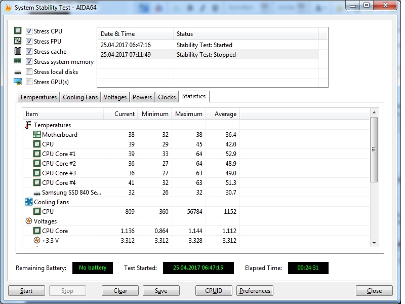

Nachtrag vom nächsten Morgen:
ich hab grad mal bei 23.4° Ambient Temperatur den Aida64 Stresstest für rund 25 Minuten laufen lassen und mir nebenbei beim morgendlichen Kaffee mit Youtube die Zeit vertrieben. Die max. Temperatur lag bei 2 Kernen auf 64°, die Lüftersteuerung war auf Minimum. In meinen Augen ein doch recht akzeptabler Wert, wenn man im Hinterkopf behält, dass ein gedämmtes und geschlossenes Gehäuse auch höhere Temps beinhaltet.

Ich hab heute für rund 1,5 Stunden Tomb Raider (2013) gespielt und dabei nach Beenden des Spiels festgestellt, dass meine WD Blue HDD gute 50° Betriebstemperatur hatte.
Das Teil sitzt genau hinter einem der 140mm Frontlüfter, aber wird halt aufgrund der HDD-Cages nicht so gekühlt wie in meinem alten Case. Hier wärs toll wenn sich mal jemand mit einem gleichen/ähnlichen Case melden würde, der ebenfalls HDDs verbaut hat. Ich hab mich zuvor nie riesig auf die Temps der HDDs geachtet, aber 50° erscheinen mir als ziemlich hoch.
P.S. Die Spiele liegen aufgrund meiner 120GB SSD alle auf der WD Blue, deswegen ist die beim Spielen eben auch in Betrieb. Framedrops oder ähnliches hab ich jedoch nicht erlebt, das Spiel lief die ganze Zeit absolut flüssig und fehlerfrei.
Ich habe mir heute zwei zusätzliche HDD-Käfige bestellt und baue am Wochenende voraussichtlich 5 WD HDDs (3x Green, 2x Red) in mein Pure Base 600 ein. Die Temperaturen kann ich dir dann gerne mitteilen. 50°C halte ich auch für sehr hoch. Mein aktueller Rechner (Signatur) läuft bereits den ganzen Tag mehr oder weniger im Leerlauf und die wärmste HDD ist 34°C warm (ohne Frontlüfter).
Im Idle sind die Platten allesamt bei rund 35° und im vorherigen Case waren die HDDs auch unter Last (hatte eine Messung mit BF3 gefunden) nicht über 40°. Aber möglicherweise ist die Ableitung der Wärme im Pure Base einfach nicht gegeben. Mehr tun als die Platte hinter dem Lüfter platzieren kann ich fast nicht :-/
Ich werd bei der nächsten Spielsession mal die Lüfter auf Stufe 2 schalten, aber ich zweifel noch daran, dass das eine Besserung mit sich bringt.
Edit:
kann es sein, dass es damit zusammenhängt, dass die WD Platte (die obere der beiden) ziemlich direkt hinter der GPU sitzt und somit von dieser mit Warmer Luft versorgt wird?
Sollte ich die obere HDD umplatzieren?
Halte doch mal deine Hand nach dem Zocken zwischen die Karte und die Festplatte.
