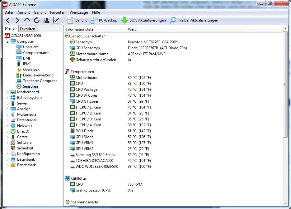

Derzeit (mit 4 Chrome Tabs & Netflix) sieht's wie folgt aus
