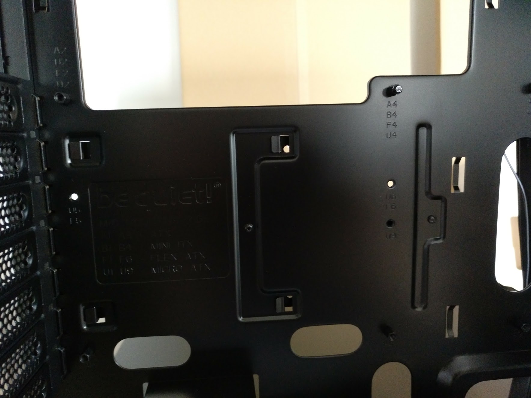

Danke DaTheX für die ausführliche Erklärung, ich werde mal schauen was ich als angenehmer empfinde. Eines ist mir am Gehäuse noch aufgefallen: bei meinem PureBase 600 sind die 9 Abstandshalter für das ATX Mainboard schon vormontiert, wobei der mittlere blockiert ist, das Schraubgewinde A4 ist bereits blockiert, so dass hier kein Eindrehen einer Schraube möglich ist. Habe ich einen Rückläufer bekommen, oder ist das Absicht?
Narbennarr
Commodore
- Apr. 2014
- 4.672
Das ist Absicht....auf dieses vorstehende Gewinde kannst du das Board legen und es wird davon in Position gehalten und kann nicht verrutschen.
