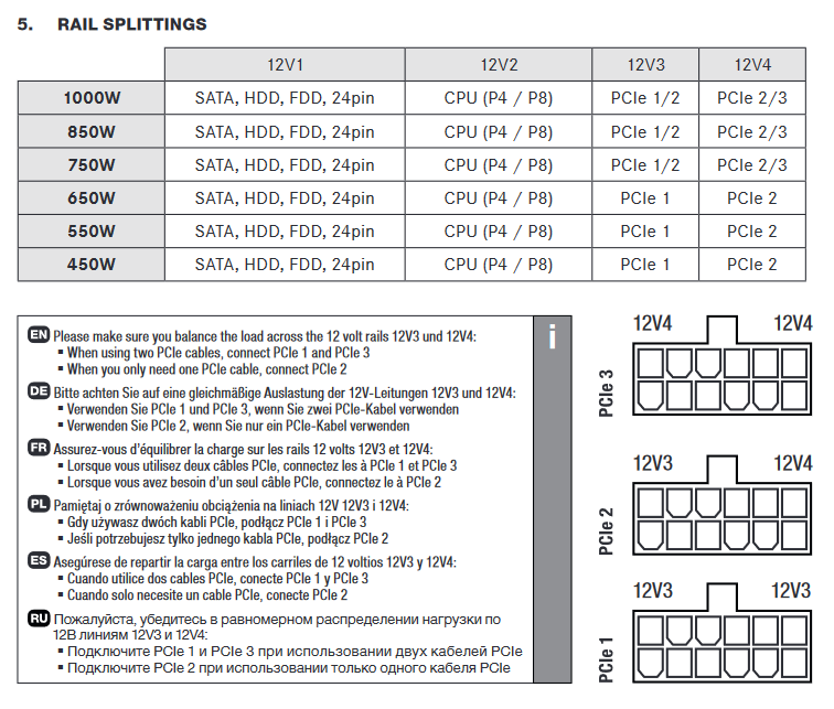

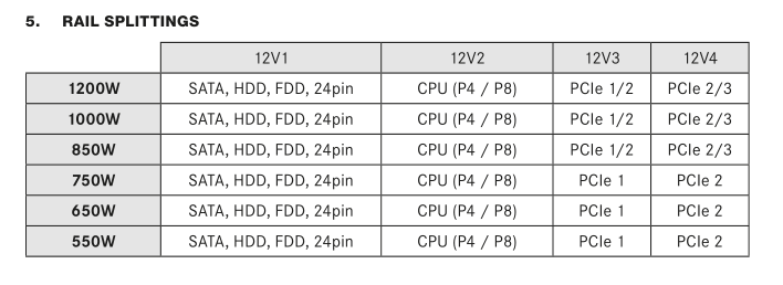

das SP11 750W hat NT-seitig drei PCIe-anschlüsse. PCIe1 ist 12V3, PCIe2 ist 12V3 und 12V4, PCIe3 ist 12V4. edit: gilt beim Platinum erst ab 850W!

Scheinbar nur das Gold, nicht das Platinum. Ich hab hier das Gold, da sind zwei einzelne PCIe-Stränge dabei und ein doppelter Strang. Beim Platinum scheinen wirklich zweimal doppelte dabei zu sein.
Vom Platinum Handbuch:
Mit dem einzel Kabel müsste man + ~10€ dazu rechnen. Da schaue ich mir die "Revolution D.F. 750W" genauer an. Mag keine unnötigen Kabel mehr im case haben. :)

um die anzahl/aufteilung der beiliegenden kabel ging es mir gar nicht, aber beim Platinum ist das tatsächlich erst ab 850W der fall, beim Gold schon ab 750W. den grund kennt wohl nur be quiet!.

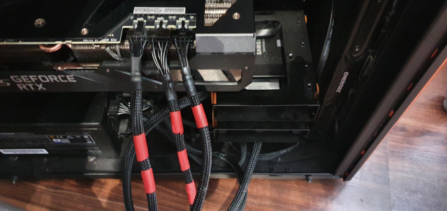

Guten Morgen, ich habe das Straight Power 11 750W Gold mit 3 Rails und bin von einer 2080Ti auf eine 3090 umgestiegen.
Unter Last bekomme ich einen schwarzen Bildschirm oder direkt ein Runterfahren.
Das Netzteil scheint nicht genug Reserven zu haben, um 3 Mal 8 Pins unter Last zu betreiben. Die 2080Ti hat ja nur 2 Mal 8 Pin und 1 Mal 6 Pin als Anschluss.

Da gibts schon einige Leute mit Problemen. Soweit ich das sehe hast du keine echten 3 Rails für die GPU sondern es sind nur 12V3 und 12V4 dafür gedacht, da sie beide 24A liefern. Du solltest also an der Grafikkarte den ersten 8Pin mit der 12V3 (PCIe1 am Netzteil), den zweiten mit der 12V4 (PCIe3 am Netzeil) anschließen und den dritten... ja da könnte sich jemand von den Experten hier mal äußern.
Soweit ich weiß, ist der PCIe2 am Netzteil ein geteilter von 12V3 und 12V4, somit solltest du evtl. versuchen den dritten 8Pin an der Grafikkarte mit einer komlett anderen Buchse am Netzteil zu versorgen. Alle Angaben ohne Gewähr. Bin auch noch "Neuling" bei Netzteilen.

Bitte einmal überprüfen, wie die Karte genau angeschlossen ist, danach berichten, wie es aussieht und ggf. umstecken. Es gibt nämlich ein y-Kabel beim Gold 750W ... Beim Straight Power 11 schaltet die OCP in der Leistungsklasse auf 12V3 und 12V4 erst jenseits der 40A ab, jeweils ...

@rumpel01 ich schaue wie es verkabelt ist und melde mich dann. Leider kann ich mit der Grafik nicht so viel anfangen, da ich sie nicht verstehe, denke aber das ist was Cr4ank sagte.
"Verwenden Sie PCIe1 und PCIe3, wenn Sie zwei Kabel verwenden" Das sollte der Ausgangspunkt sein, damit werden nämlich, siehe Grafik, 12V3 und 12V4 verwendet.
Da Deine Karte drei Anschlüsse hat und es wichtig ist, die Last gleichmäßig zu verteilen, nimmst Du Dir das dritte Kabel aus dem Karton, steckst es dazu (PCIe 2) und verwendest für jeden Strang nur einen Stecker an der Karte.

Ich habe nun am Netzteil das Y-Kabel gegen ein normales Kabel für die GPU ausgetauscht, somit habe ich drei gleiche Kabel.
Und egal in welcher Reihenfolge ich die Kabel an die Karte anschließe, es ist immer das selbe Ergebnis: shutdown.
Die Anzeige an der Steckdose kommt dabei meist nicht über 500W.
Ich würde mich in dem Fall bei be quiet melden. Mal sehen, was die dazu sagen ... Welche CPU ist verbaut?
