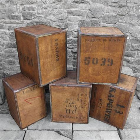

Oder schlicht eine Teekiste als Zwischenlösung, damit er nicht auf dem Boden steht: (vorher prüfen, ob er von den Maßen darauf passt und in die Lücke zwischen Kommode und linker Box).
