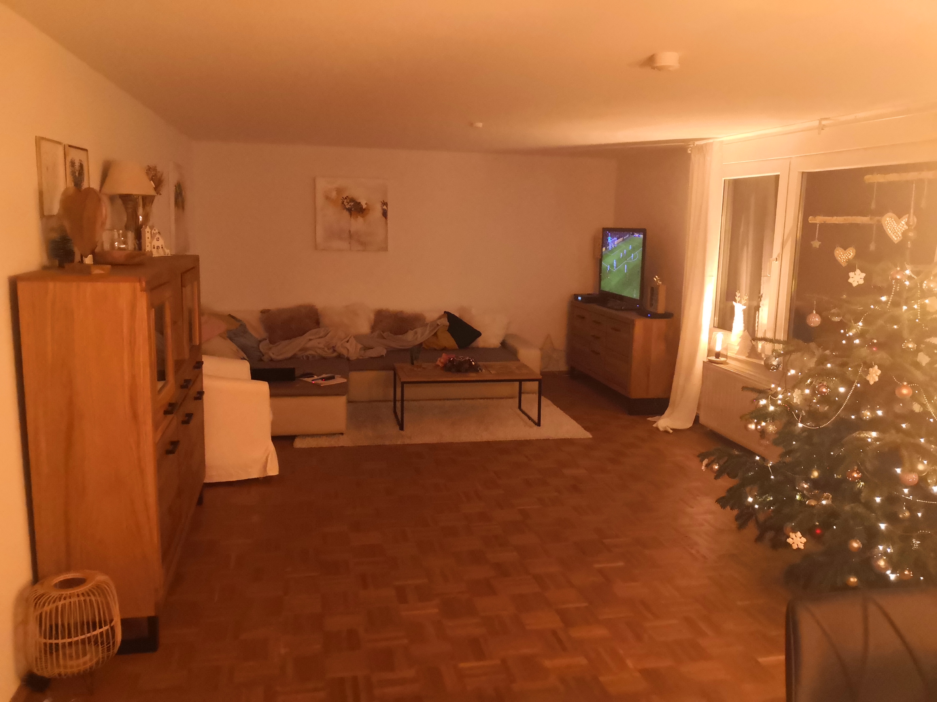

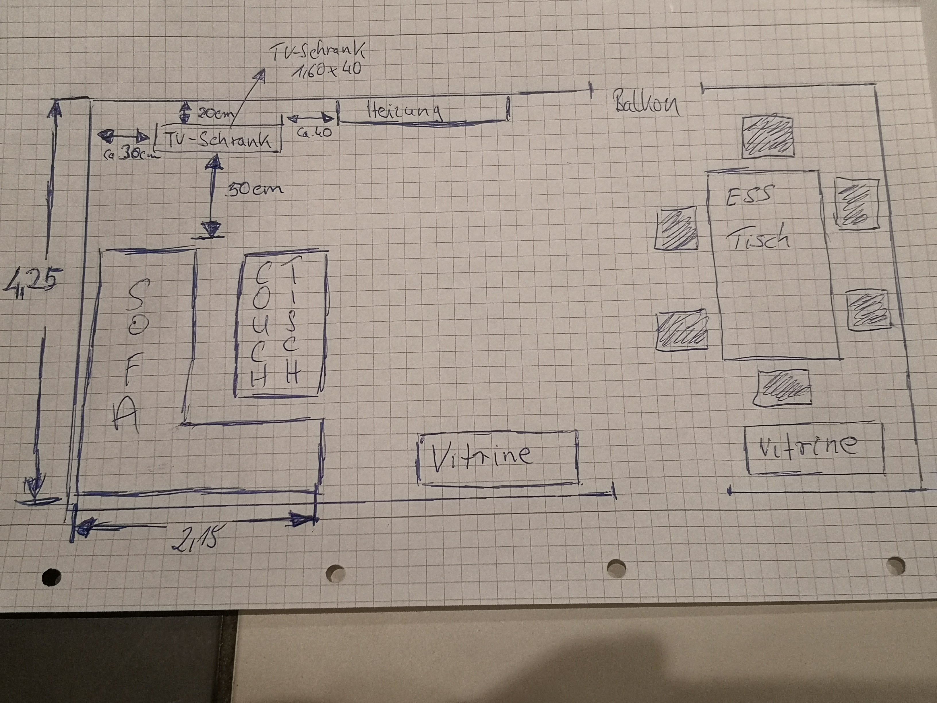

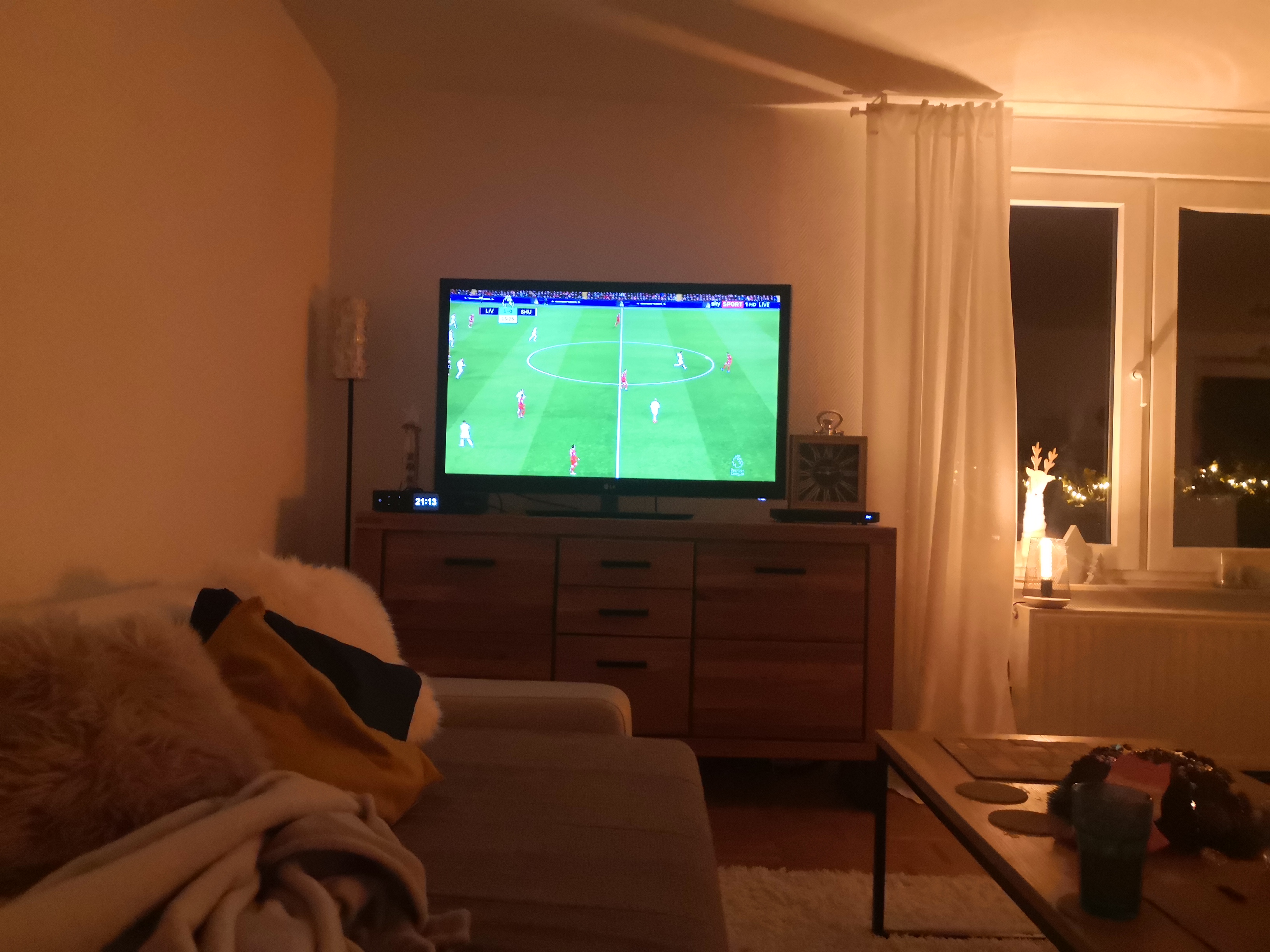

Guten Abend alle Zusammen,
Ich habe die Nächsten Tagen vor mir einen Heimkinoverstärker und dazu Passende Lautsprecher Boxen zu Kaufen .
Überwiegend wird viel Netflix, Sky und Sport bei mir geschaut und Musik gehört ( Spotify ).
Vorerst benötige ich 2x entsprechende Lautsprecher und Optional einen Subwoofer.
In den kommenden Tagen wird ein Denon avr x2600H Verstärker (oder was gleichwertiges) gekauft.
Brauche für meine Entscheidungshilfe, die Richtigen auswahl der Lautsprecher Boxen für meine Räumnigkeiten.
(sehe Skizze + Fotos)
Später sollen ein Center und Reaspeaker dazu gekauft werden.

Die Aufstellungssituation ist nicht ideal... Freunde von mir haben eine ähnliche Situation gehabt. Dort wurde dann der TV an die große Wand befördert und das Sofa entsprechend eingedreht. Aus optischen Gründen keine 5.1 Lösung, da die Rears dann frei hinter dem Sofa im Raum gestanden wären. Jetzt spielt dort ein 3.1 System, das ich als schon als wirklich gut empfinde: 2 Regalboxen auf Ständern, 1 Center und ein Sub.
Wenn das für euch keine Option ist, wird das nicht leicht:
1. Kein Stereodreieck bei 2,30m TV-Seite und ca. 3,8m Sitzposition (4,25m - ca. 0,45m Rückenlehne).
2. Die Box links vom TV würde "press" an der Wand stehen
3. Die Rears...wie sollen die angebracht werden?
Was Hersteller anbetrifft: Der Denon AVR ist m.E. eine gute Wahl. Evtl. würde auch der kleinere X-1600 reichen. Die Differenz könntest du in Boxen stecken.
Bei den Boxen gilt: Probehören... Dali, ELAC, KEF, Klipsch, Heco, Quadral, Q-Acoustic, Triangle, Saxx Audio, Nubert, Wharfsdale, Monitor Audio, B&W und letztlich auch Canton und Teufel...bauen alle Lautsprecher, die ihre Fans haben. Dazu kommen dann noch Hersteller wie Numan, Polk oder Mohr, die das schon für recht kleines Geld realisieren. Und das sind noch lange nicht alle Hersteller...
Hast du evtl. einen Händler in der Nähe? Es gibt einige Händler, die sich auf Heimkinos in verschiedenen Preislagen spezialisiert haben und dir sicher weiterhelfen könnten.
Reaktionen: Magl und Sound-Fuzzy
Akustisch ist die aktuelle Anordnung eine wirkliche Katastrophe. Wäre es eine Option, den TV an die linke Wand auf der Skizze zu stellen und das Sofa mehr oder weniger mittig in den Raum?
So wie es aktuell steht, wirst Du nie ein vernünftiges Stereobild erzeugen können, von Räumlichkeit ganz zu schweigen...

Leider möchte meine Frau den TV Schrank und Sofa so stehen lassen :)
