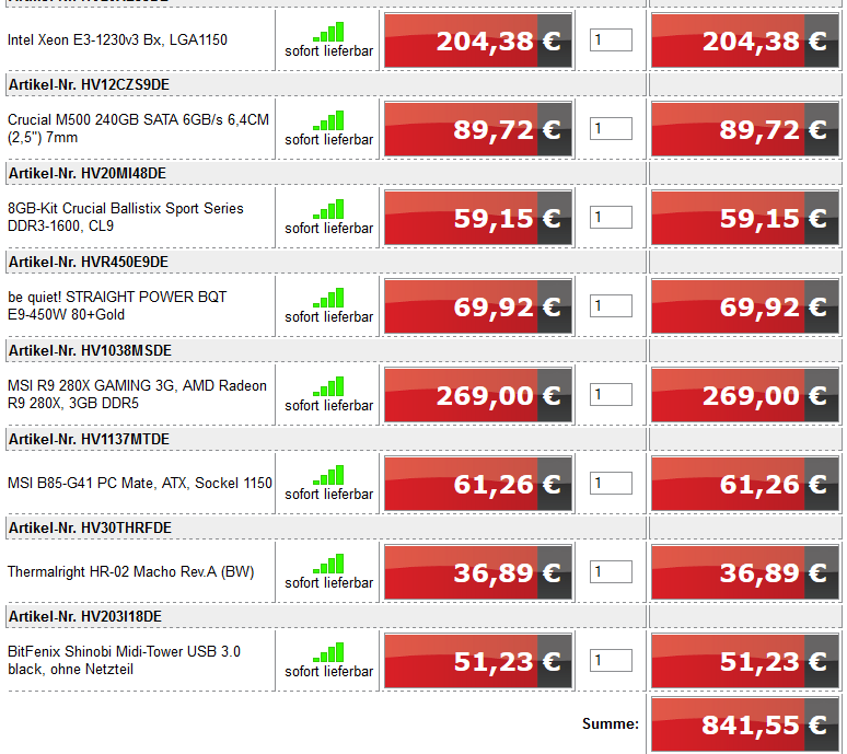

Werde den Rechner selbst zusammenbauen. Habe versucht jetzt alle Ratschläge zusammenzufassen. Ich hoffe das Gehäuse passt jetzt, ansonsten bitte nicht hauen :)
Das Gehäuse ist groß genug, wird allerdings mit nur einem Gehäuselüfter im Heck ausgeliefert. Da solltest du gleich noch einen passenden 120mm-Lüfter für die Front mitbestellen, da die 280X doch einiges an Wärme entwickelt.

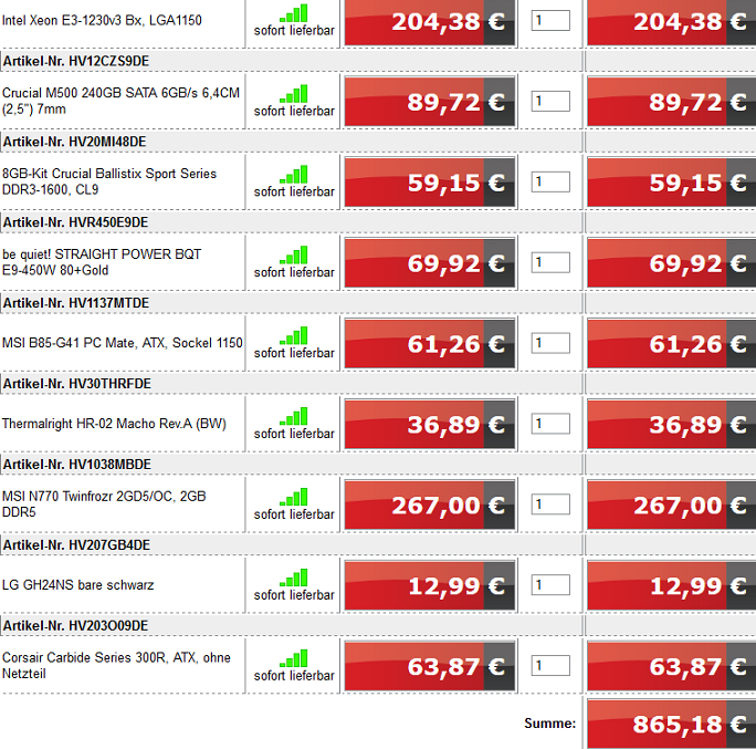

So, wie siehts damit aus?
Gehäuse müsste glaube ich passen und 2 Lüfter sind auch drin oder? Habe die GTX 770 wieder reingepackt ;)
Mit der HDD passt das, aber für 3€ mehr würdest du schon ein H87 Board wie das H87 Pro4 bekommen.
