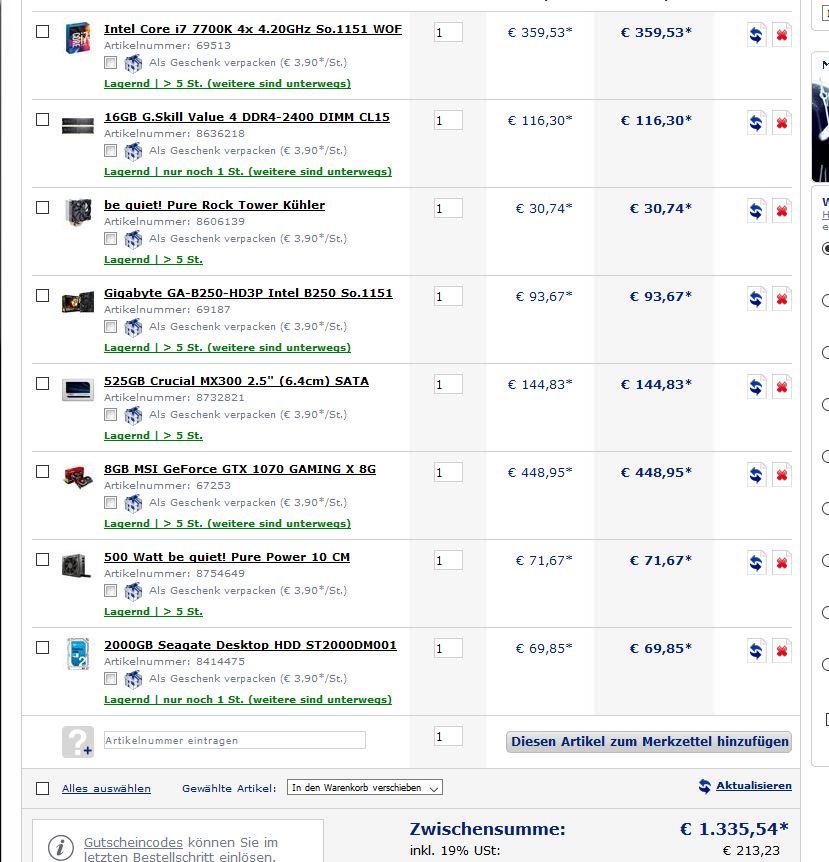

so sieht meine Zusammenstellung bei Mindfactory aus:
http://www.mindfactory.de/wishlist.php
Mit eurer Hilfe hoffe ich, das das soweit zusammenpasst und für das Gaming ne Weile reicht.
Über einen Monitor muß noch gesprochen werden, aber mit der GTX 1070 sollten auch höhere Auflösungen machbar sein.

Der Link zum Warenkorb in Beitrag #31 funktioniert leider nicht.
