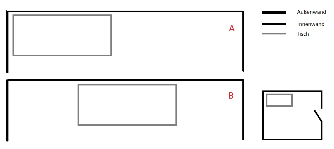

Die Lautsprecher sollen auf einem Schreibtisch stehen, welcher in einer Raumecke steht - da wundert es mich nicht, dass die Saxx wummern. Genauso wenig würde es mich wundern, falls die Nuboxen an gleicher Stelle ebenfalls vor sich hin wummern werden. An deiner Stelle würde ich mich mit dem Equalizer APO und REW anfreunden, dann klappt es auch mit der Basswiedergabe

Laufsprecher auf dem Schreibtisch kannst Du vergessen. Jeder Raum hat Raummoden, die am man einfachsten mit der Umpositionierung des Abhörplatzes und der Lautsprecher im Raum beheben kann. Lautsprecher auf dem Schreibtisch legen da jedoch sehr viel fest. Solange es klingt: OK. Ich befürchte, dass da, wie die AS 30, jeder Lautsprecher auf der Position an deinen Abhörplatz scheiße klingen wird, egal was da an Technik hingeworfen wird. Am Ende macht der Raum die Musik.

Habe mal geguckt was ich ändern kann, hier ne kleine Skizze. Der Raum ist fast quadratisch... Links jeweils die Seite die den Schreibtisch hat... Da ich ja Ecken vermeiden soll würde sich dann ja Position B anbieten. Da kann ich die LS dann auch noch wenn nötig links und rechts neben dem Schreibtisch ein wenig bewegen. A ist der Aktuelle Standort im Raum. Die anderen Seiten sind leider belegt und mehr wäre nicht drin. Würde das dann schon viel ändern ? Wie groß sollte der Abstand zur Wand ungefähr sein ?

Die Nubert-Aktivboxen haben einen Bassregler zum Ausgleich wandnaher Aufstellung und eine verstellbare untere Grenzfrequenz, um raumbedingtes Dröhnen loszuwerden.
Bei den JBL LSR 305 und vielen anderen Nahfeldmonitoren gibt es Bassanpassungsschalter dafür.
EQ APO und REW bieten noch deutlich mehr Möglichkeiten, z.B. kann man dröhnende Raummoden entfernen, ohne Tiefgang zu opfern.
