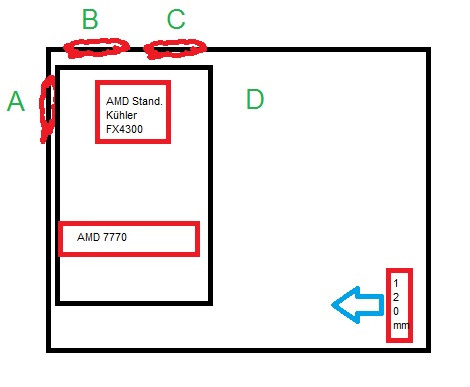

Ich habe in einem Tower einen 120mm Lüfter in der Front - einsaugend.
Ich habe noch zwei 120mm Gehäuselüfter übrig.
Wie kann ich die am besten setzen, damit der Hitzkopf-Standard-AMD Kühler gut entlastet wird?
Habe mal eingezeichnet A B C und D
Man könnte D den Kühler ausblasend auch mit Bastelei verbauen und dann noch einen A ausblasend, wäre so meine Idee.
Dann wird schön übers Board nochmal gepustet, oder ist das Quatsch und man setzt beide in den Deckel ausblasend?
Das Mainboard ist halt von der Kühlung her echt billig ausgestattet. Asustek Computer Ink M5A78L-MLX Rev X.0x Chipset AMD 780G
Welche Buchstaben wären am sinnigsten?

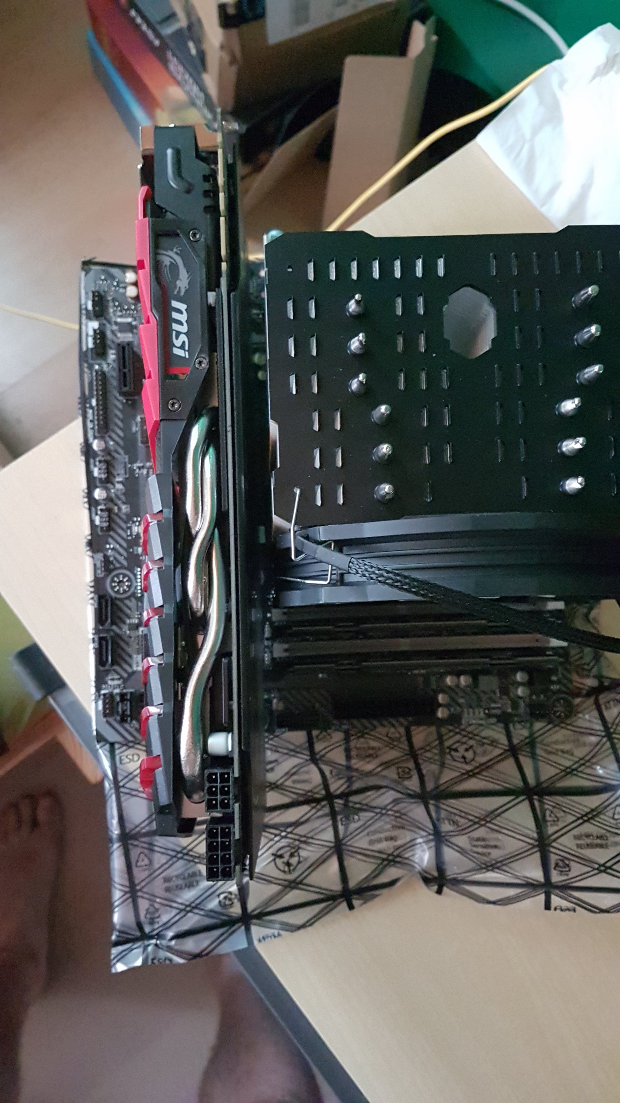

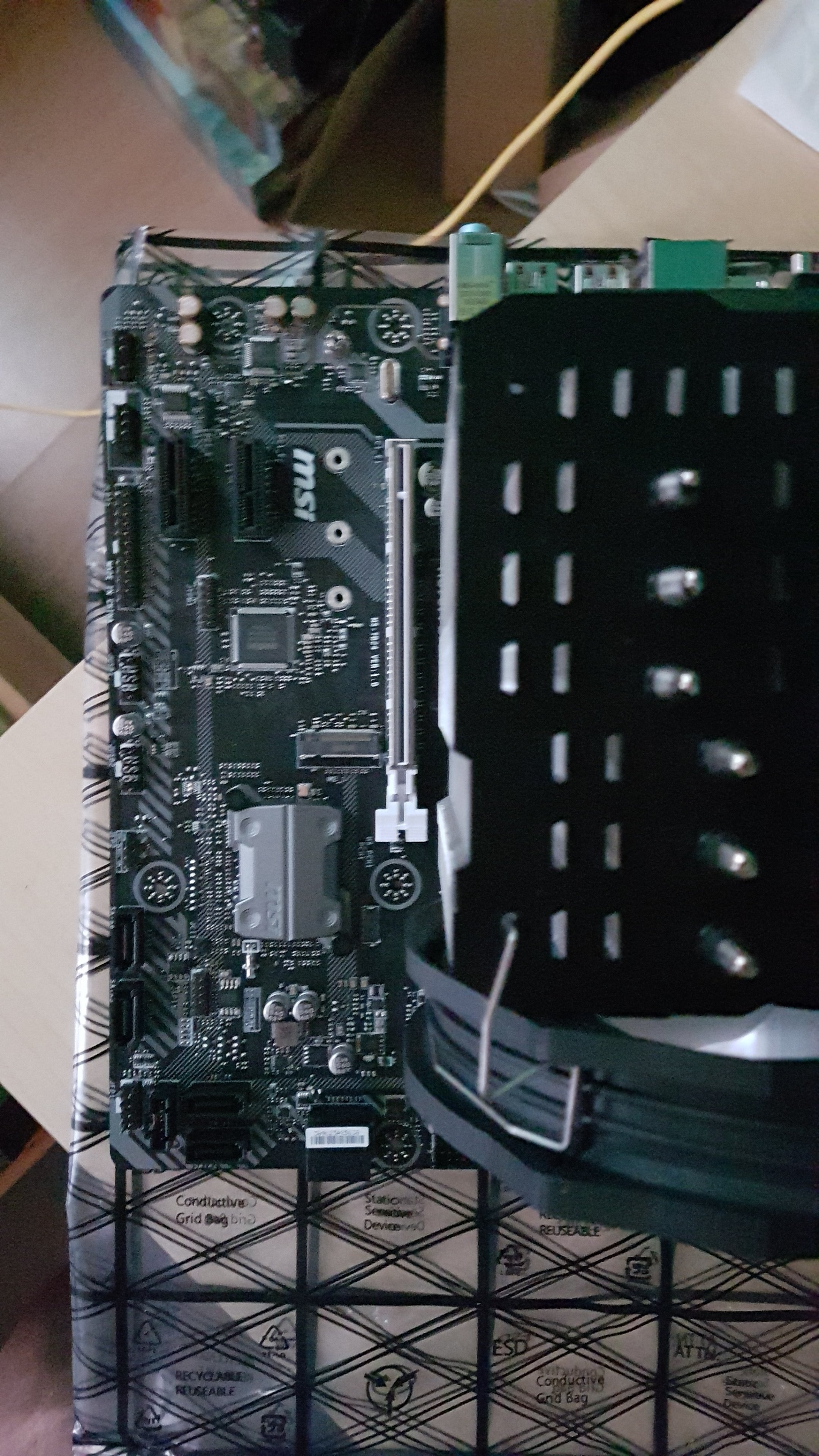

Guten Morgen!
Ich habe folgendes Problem:
Mein CPU-Lüfter überragt den PCI-Slot für die GraKa leicht, sie kann nicht eingebaut werden.
Verbaute Teile: CPU: i5 8400 | CPU-Lüfter: Thermalright HR-02 Macho Rev B | MB: MSI H370M BAZOOKA | Gehäuse: Raijintek Arcadia midi Tower | GraKa: MSI GeForce GTX 1070
die offensichtliches Lösung wäre ein neues MB (diesmal ATX) oder ein kleinerer CPU-Lüfter
ich hatte alles berechnet, es handelt sich wirklich nur um ~3mm zu viel
Über Nacht fiel mir ein, dass der Lüfter zwei gerundete und zwei gerade Seiten hat. In der Anleitung sollen die glatten Geraden oben und unten sein (Fofo 1) - wenn man diese jedoch nach links und rechts verlagert, dann würde die GraKa auch wieder hineinpassen (Foto 2).
Kann ich bedenkenlos den CPU-Fan um 90° drehen? Festsitzen tut er, das Kabel reicht auch noch.
