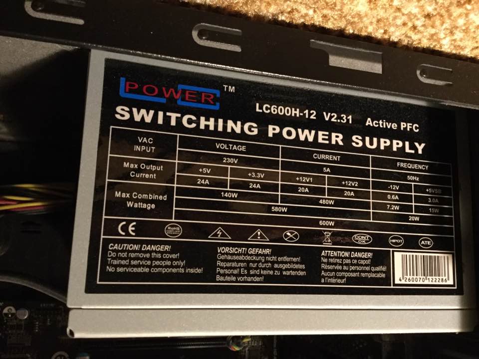

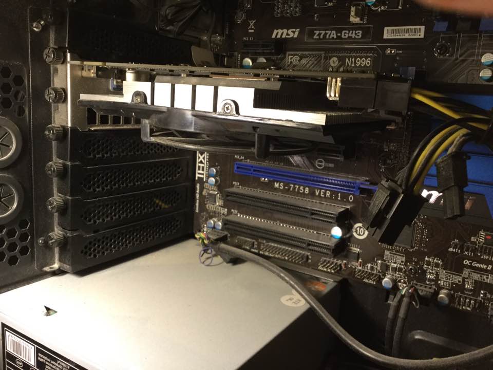

So, ich hab den PC mal aufgeschraubt und ich wusste nicht was genau ihr wissen wolltet bei dem Netzteil. Habe daher mal ein Foto gemacht. Ausserdem ein Foto von dem Steckplatz für die Grafikkarte.
Beide Fotos findet ihr im Anhang.

Beide Karten würden wohl laufen, aber prinzipiell sind alte "LC-Power" Exemplare hier alles Andere als gern gesehen ag. ihrer unzureichenden Qualität.
Sprich, ich sollte auch das Netzteil tauschen? Das würde mein Budget ja mit belasten oder sind die nicht so teuer? Welches würdet ihr denn empfehlen?
@ TE:
das NT ist schrott. das teil kostet unter 30€. für ein gescheites 400W-NT zahlt man bereits ~50€. dass das teil trotz (angeblich) 600W nur einen 6/8pin- und einen 6pin-stecker für grakas hat spricht auch bände.
kauf dir ein be quiet! Pure Power 10 400W.
Ok, damit läge ich aber über meinem Budget.
Auch wenn es Schrott sein sollte lief es bisher ja gut. Kann ich das dann erstmal behalten mit der neuen Grafikkarte und es im nächsten Monat dann ersetzen, wenn ich die 50€ dafür habe oder ist das so schlimmes Teufelszeug das dann gar nix mehr geht?
