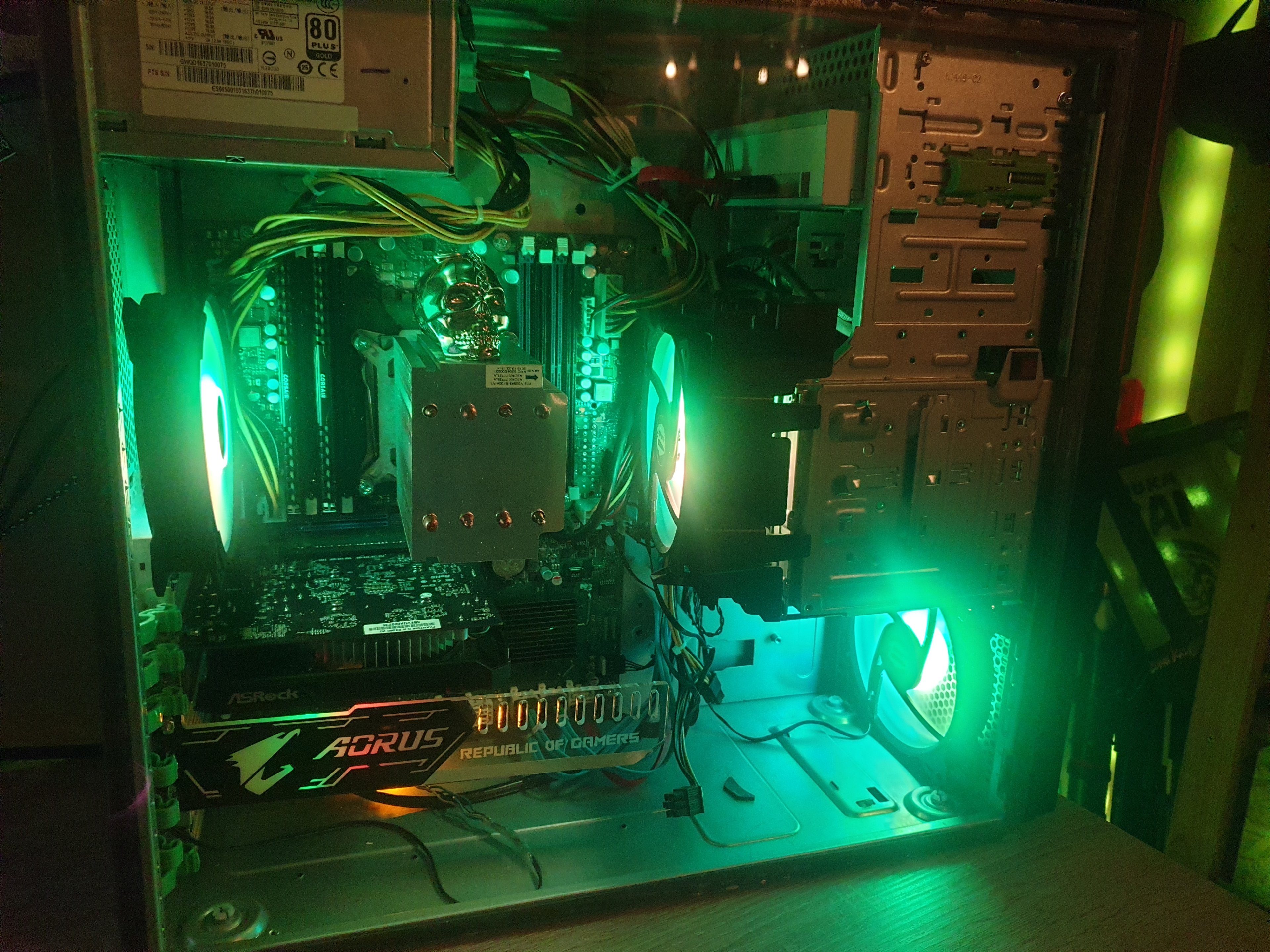

Hallo liebes Forum.
Es geht um den PC meines Sohnes. Wir sind beide absolute leihen und haben mit einem low budget einen PC gekauft und etwas für Ihn umgebaut. Folgender PC ist es
https://www.itsco.de/workstation-fu...uad-core-xeon-e5-1620-v3-4x-3-5ghz-30448.html
Nun möchte er gerne folgende Grafikkarte
https://www.amazon.de/Gigabyte-Radeon-Eagle-Grafikkarte-GV-R66EAGLE-8GD/dp/B09JCKJ2G9/ref=sr_1_1?__mk_de_DE=ÅMÅŽÕÑ&crid=2CTNHPS5QTDBU&keywords=6600+xt&qid=1703517592&sprefix=6600+xt,aps,129&sr=8-1.

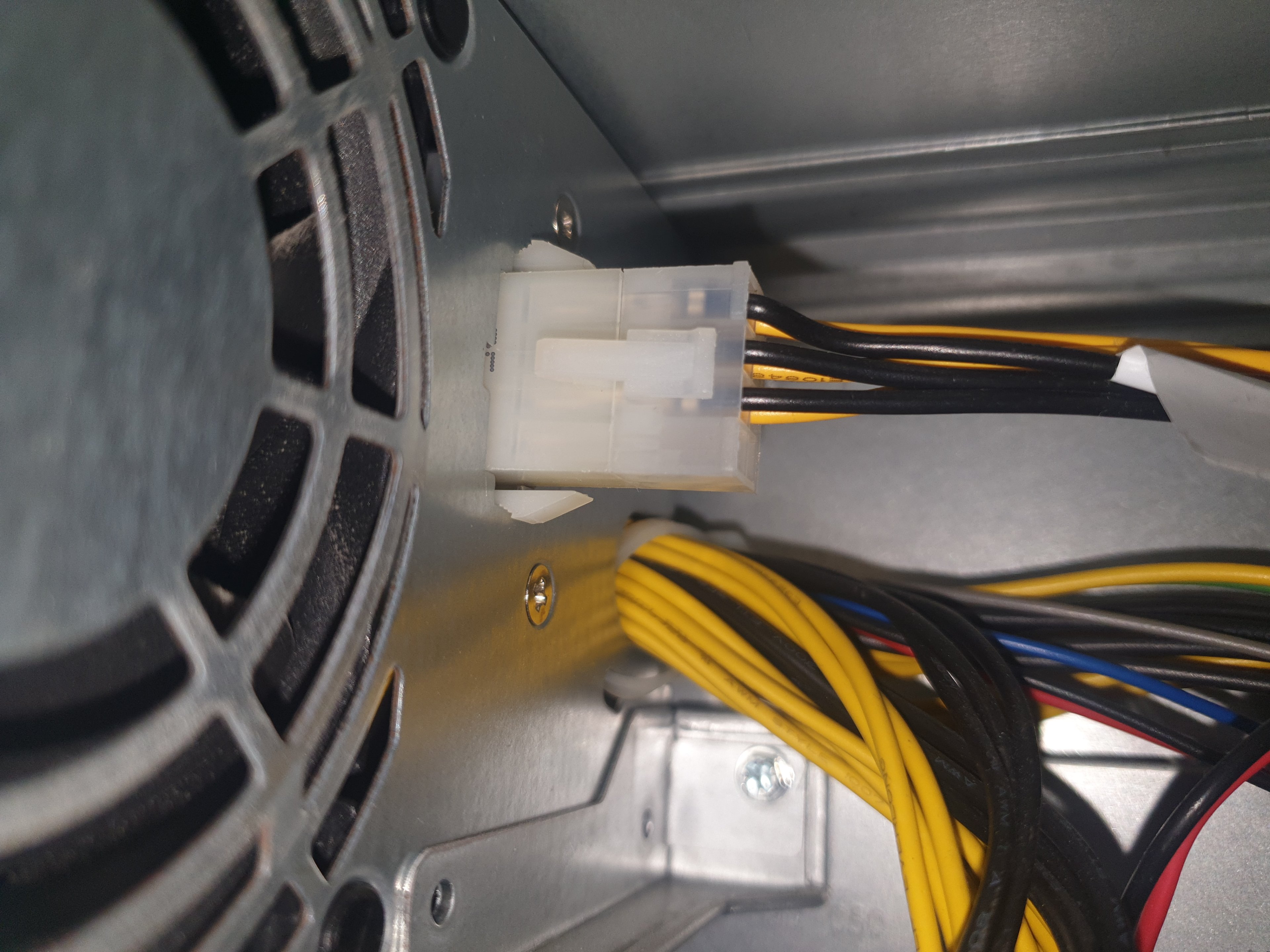

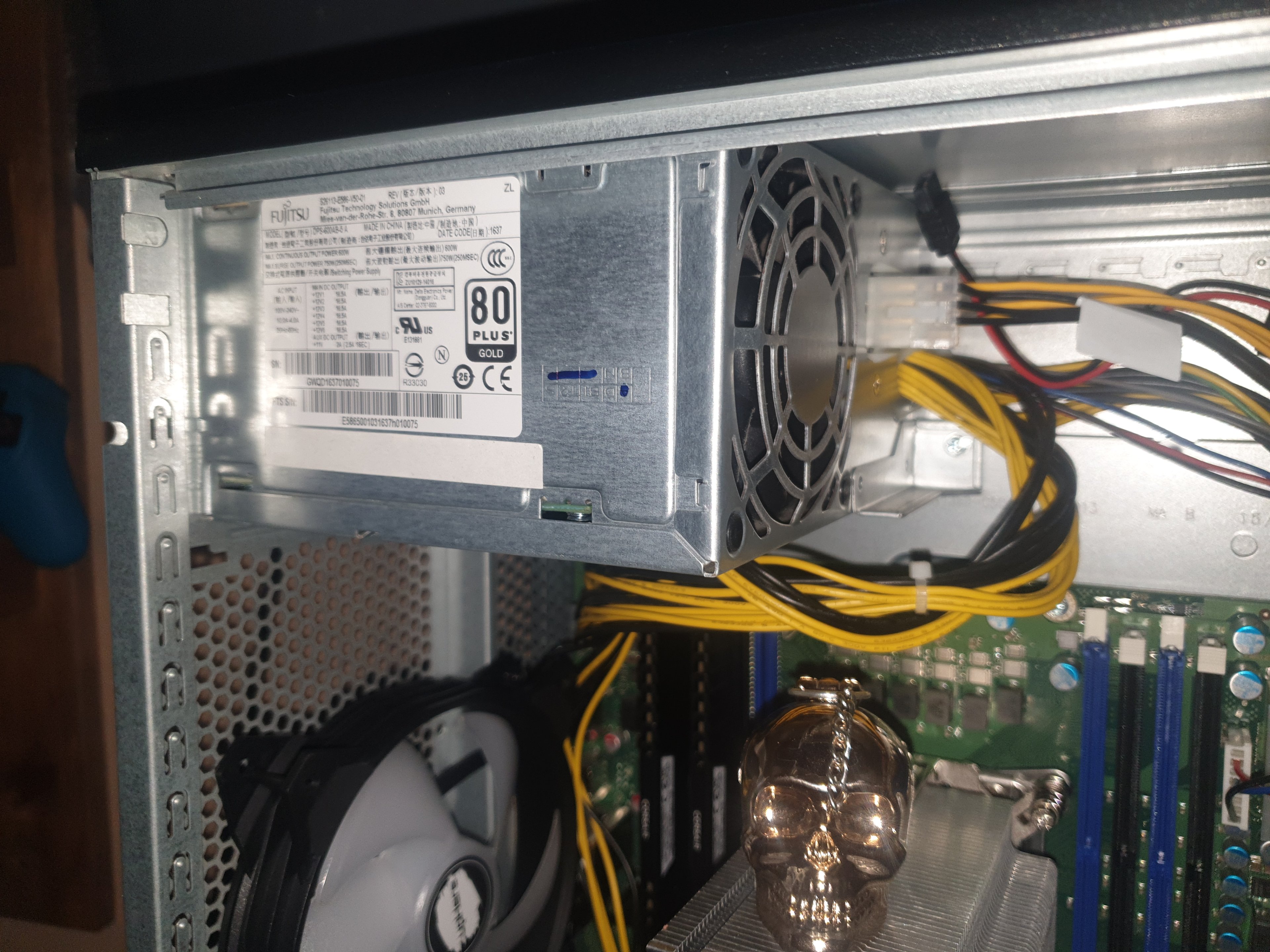

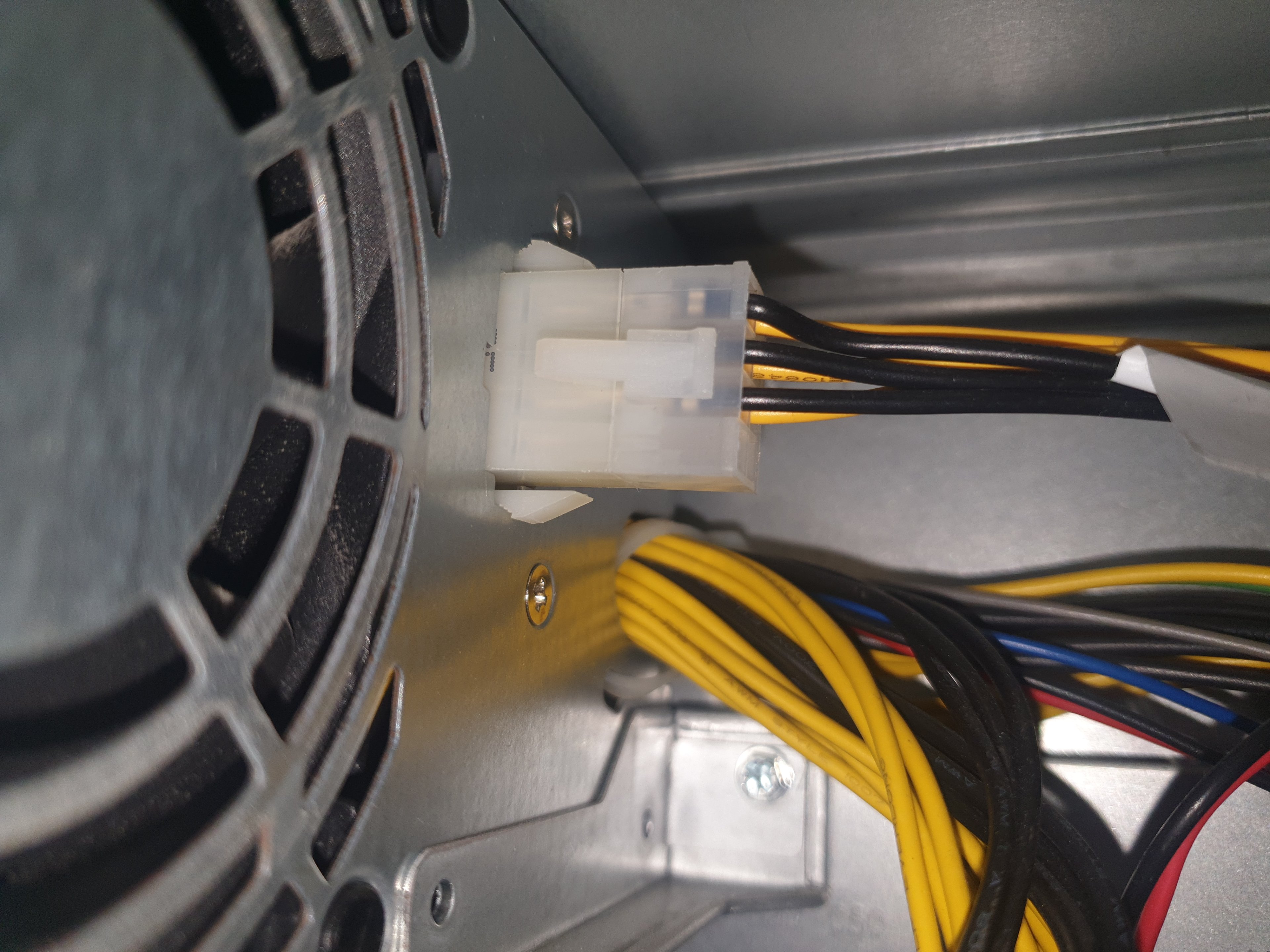

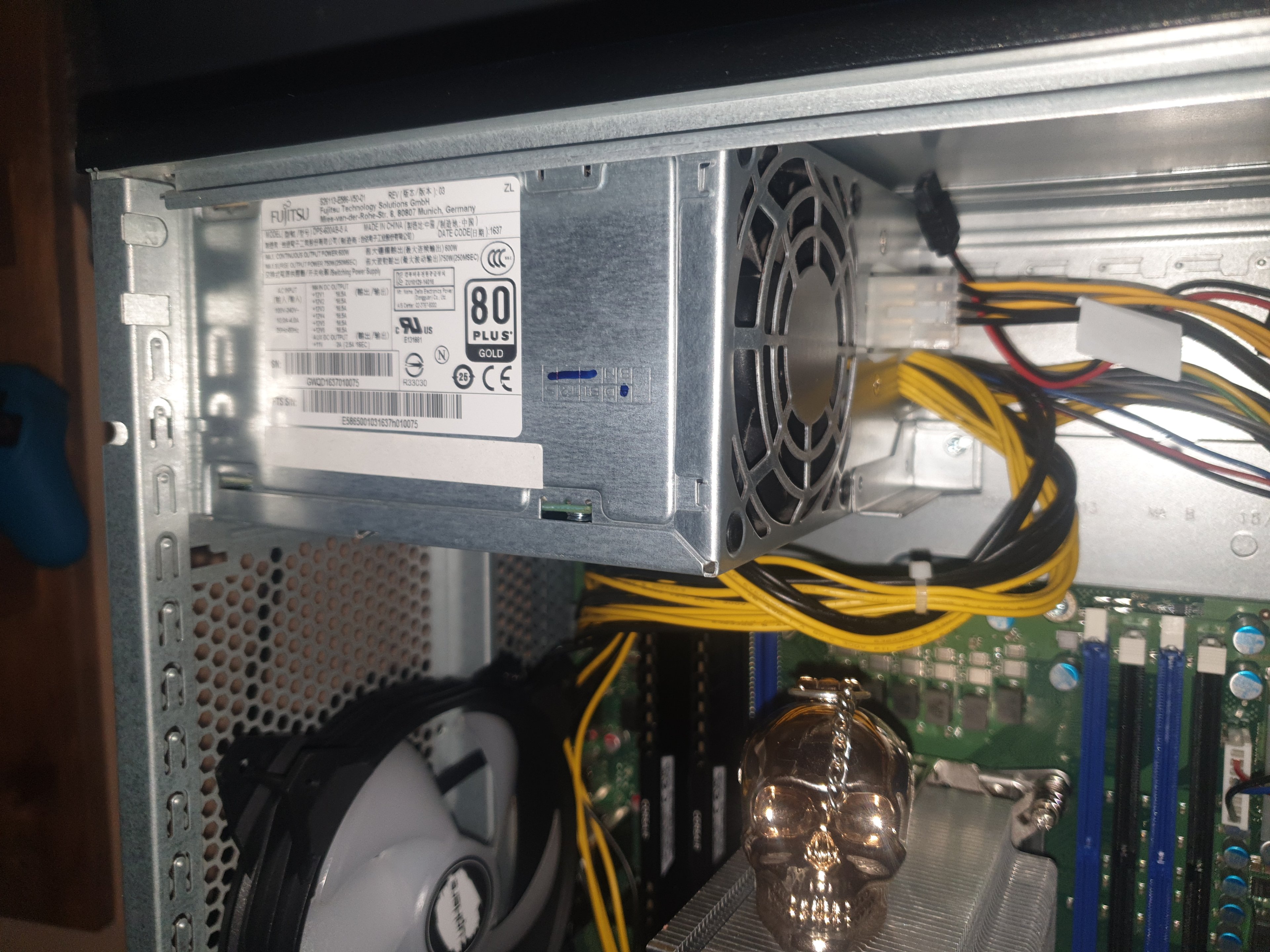

Unser Problem ist das der PC am Netzteil zwar einen 8 pin Stecker hat davon aber nur 6 pins belegt sind welche in ein blindes Kabel enden mit 6 pin stecker. (Leihenhaft erklärt)
Gibt es die Möglichkeit die gewünschte Grafikkarte anzuschließen in dem man gleich einen 8 pin Stecker einsteckt?
Danke für eure Mühe

Mit dem Netzteil würde ich eine aktuelle Grafikkarte so oder so nicht betreiben wollen. Da aber auch das Mainboard auf OEM-eigene Anschlüsse setzt, kann man es nicht so einfach austauschen. Das ist halt vor allem eine Office-Kiste.
Das wird nicht funktionieren.

Ja die Problematik mit den Anschlüssen haben wir schon bemerkt. Von der Watt Zahl her wäre das Problem nicht. Also man kann den Stecker nicht abziehen am Netzteil und nen 8 pin Stecker einstecken?
Nein, kannst Du bei einem solchen OEM Netzteil nicht. Es gibt Adapter, die von 2x6 PCIe auf 8 PCIe gehen, aber davon ist abzuraten, weil Du so eventuell per Single Rail das Netzteil überlastest. Besser wäre ein neues geeignetes Netzteil.

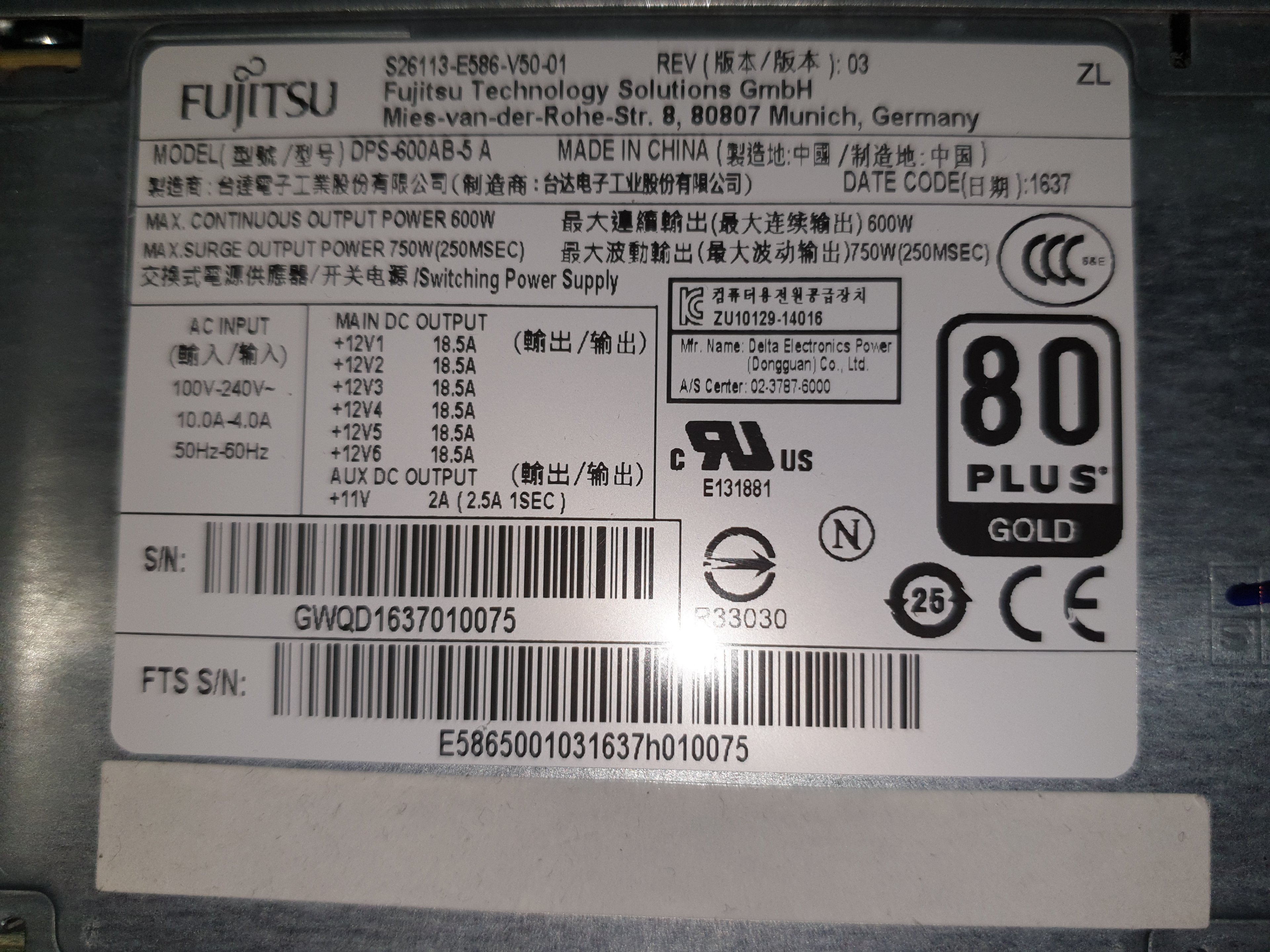

Ok danke. Das netzteil würde das mit solch einem Adapter definitiv nicht schaffen mit 750watt maximal leistung?
Dein Netzteil ist ein 600W. Wie gesagt, Du hast eventuell ein Problem, wenn 150W über einen Anschluß (Single Rail) am Netzteil gehen. Besser wäre es, auf 2 verschiedene Anschlüsse zu verteilen (Multirail). Pro 6fach PCIe sind 75W möglich, PCIe Slot selbst liefert 75W. Ein 8fach ist mit 150W definiert, und Deine genannte GPU verlangt nach 500W laut Specs. Daher kannst Du ja jetzt selbst ausrechnen, daß es kaum reichen wird.

Leider leider wird das so nicht hinhauen. Das Mainbaord hat einen nicht ATX-kompatiblen Stromanschluss wenn ich das richtig sehe. Da bringt auch ein neues NT nichts. Die CPU ist auch zu schwach für die Grafikkarte.

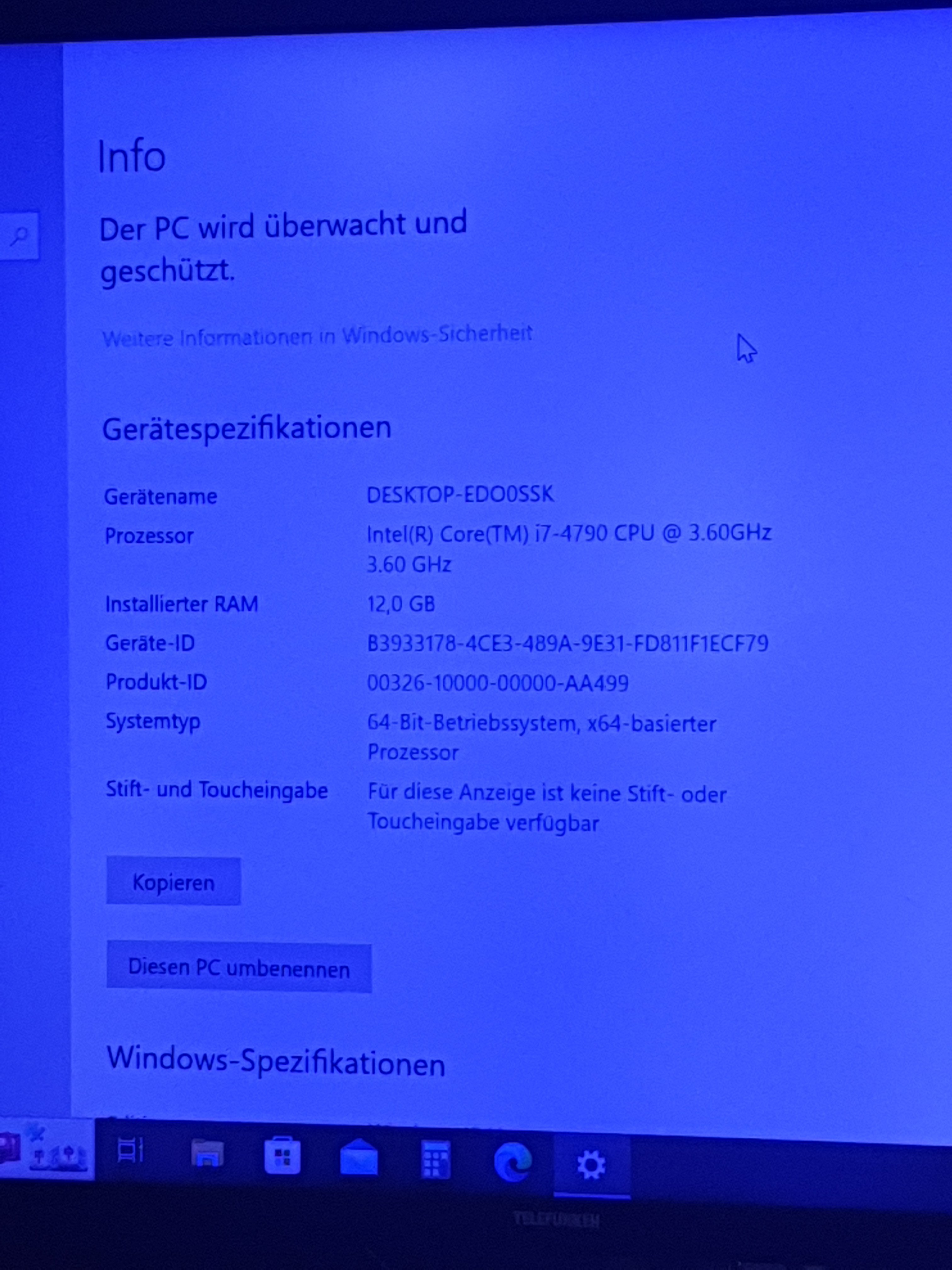

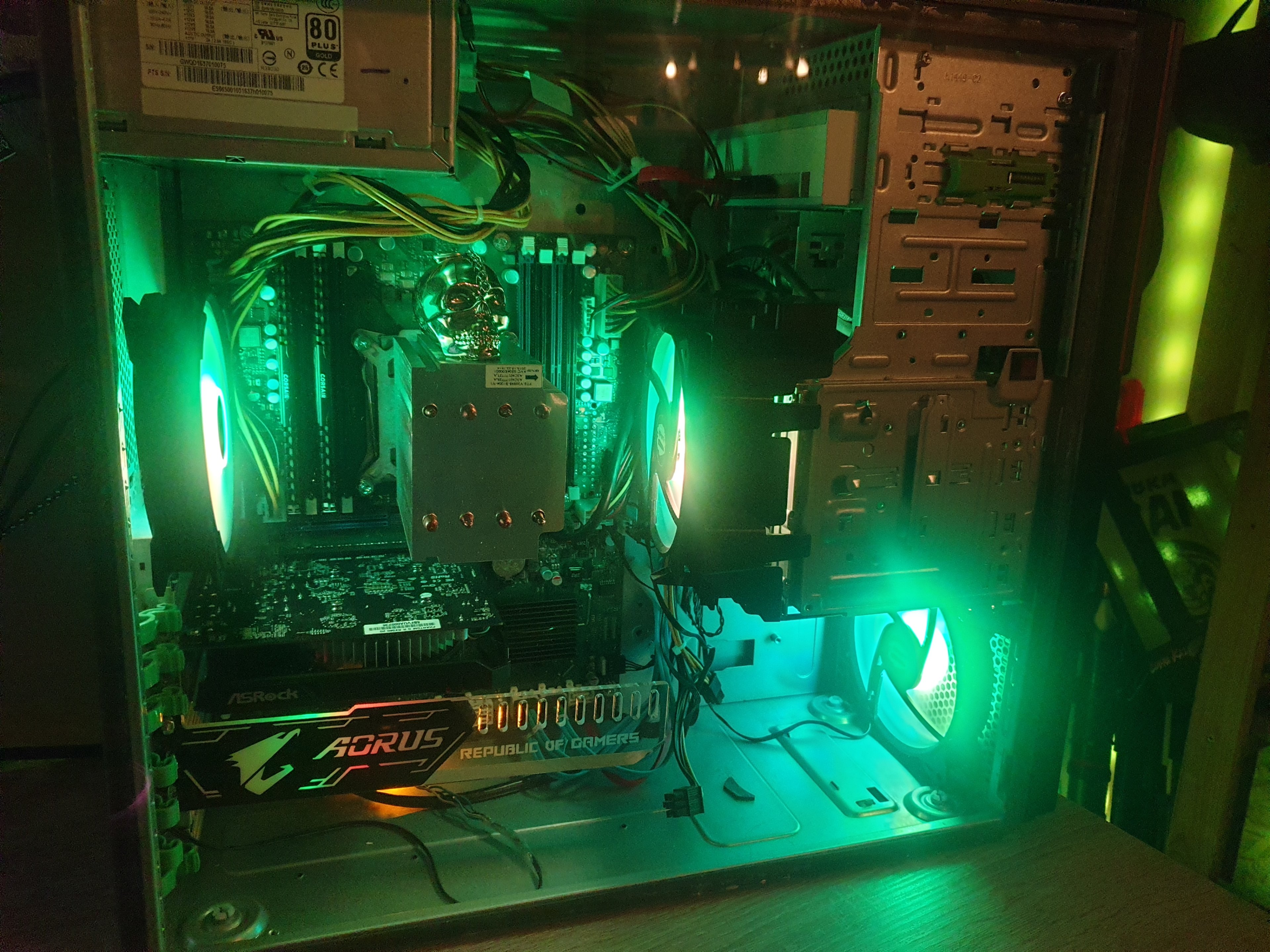

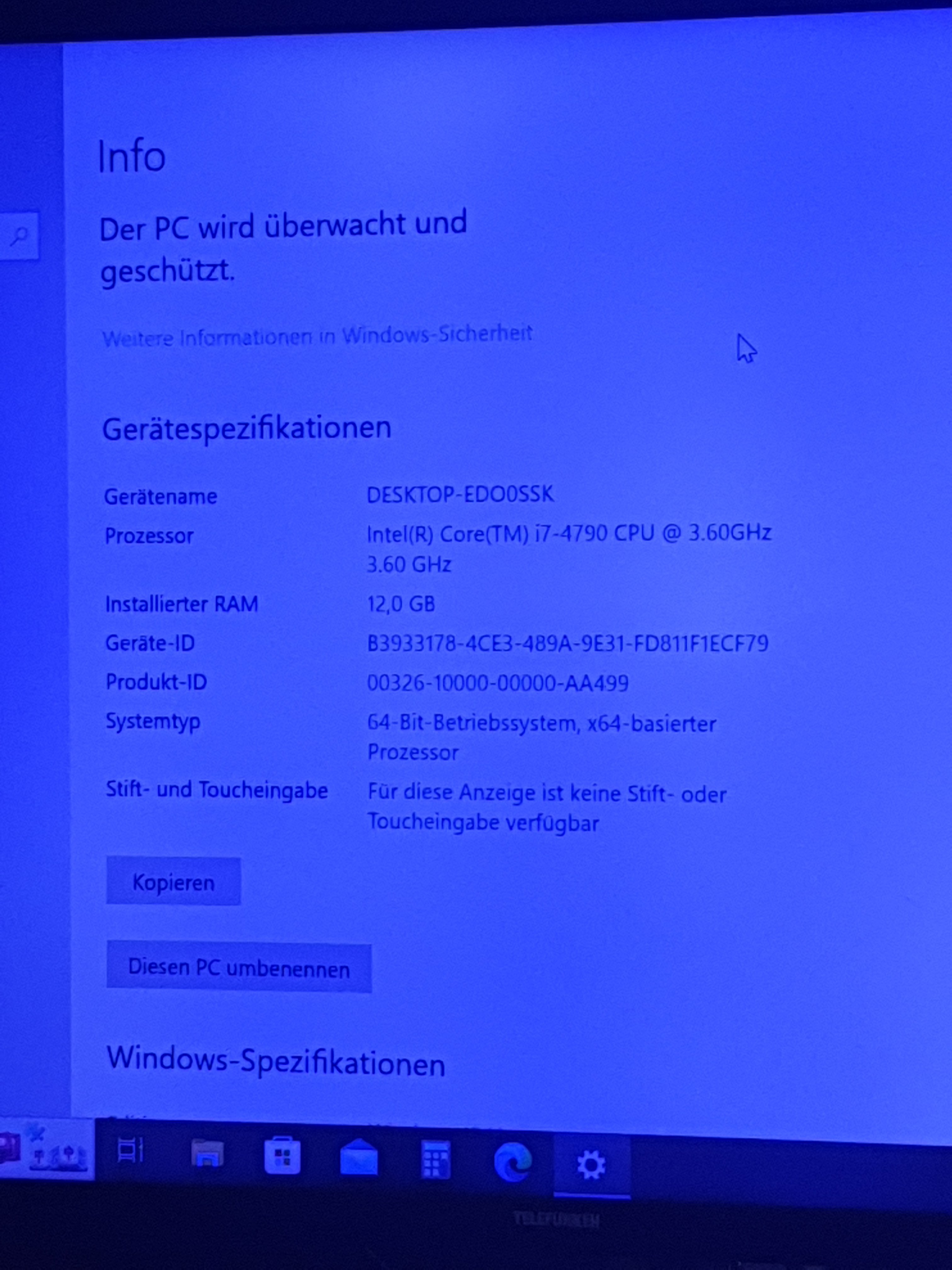

Ok erstenmal vielen Dank für die Hilfe mein PC hat folgende cpu und ist sofern ich richtig weiß atx konform.
Ich brauche den PC nur für Bildverarbeitung via Photoshop Youtube und den Internet Browser. Wäre ein PC Tausch sinnvoll um die genannte Grafikkarte anzustreben?

Hä?
Um welchen PC geht es jetzt?

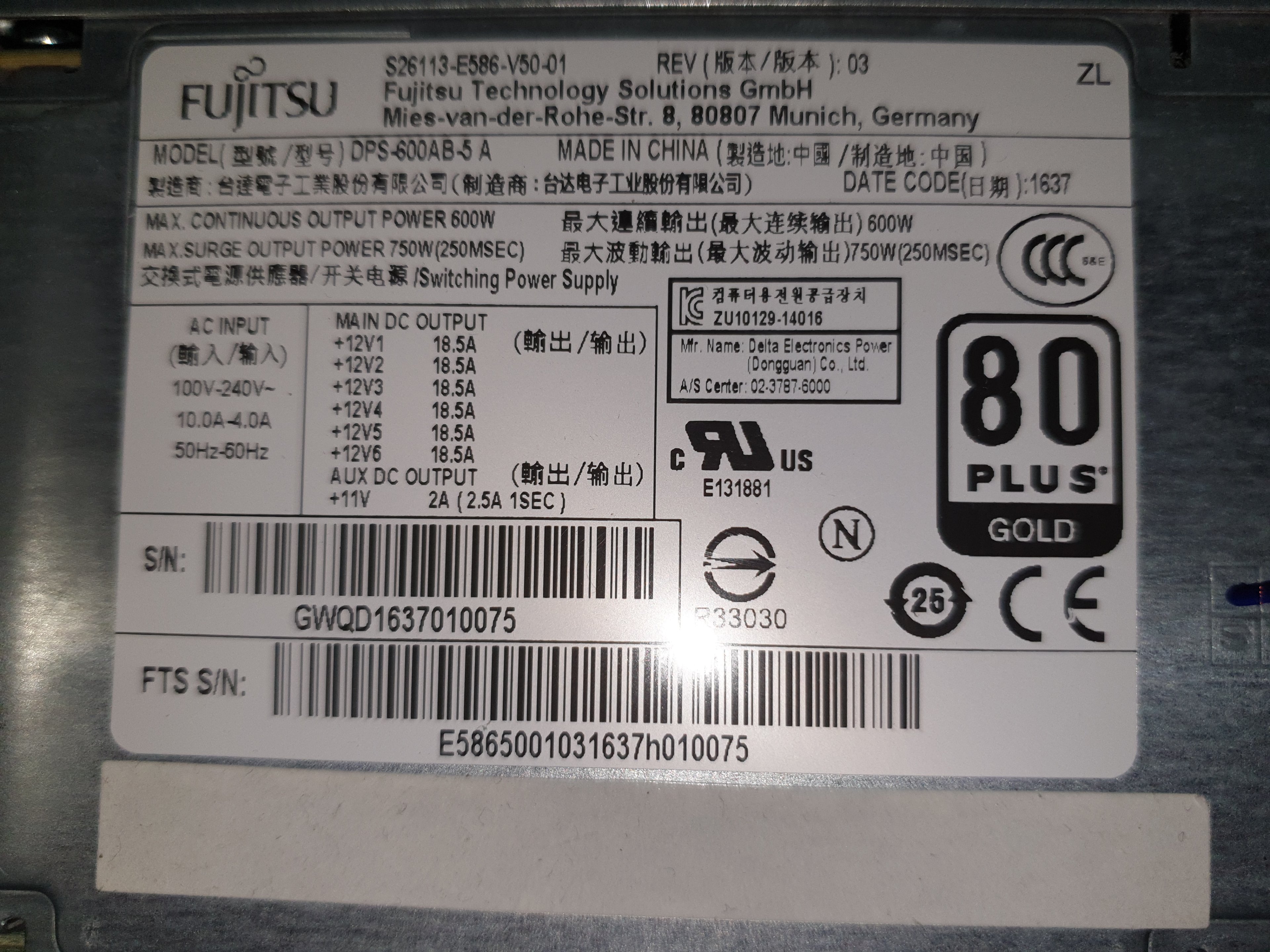

Sieht halt auf dem unscharfen Bild wie nen 12V0 Netzteil aus, könnte aber eben bei so einer kiste auch sein, das es sich nichtmal an den standard hält.
jedenfalls kein atx standard Netzteil, wie es schon erwähnt wurde. Aber dennoch relativ gut anscheinend nach der klassifizierung 80+gold - wobei das beim 12v0 standard recht einfach ist soweit ich weiß.
Ich könnte meinen PC (i7 4790) meinem Sohn geben und würde mir den Fujitsu meines Sohnes nehmen wenn das besser wäre
4790er zieht halt auch keinen Hering mehr vom Teller, ein wenig kann man damit schon Zocken und das Netzteil dann bei der kiste ganz easy tauschen, falls nicht gut genug, das geht schon eher. win11 geht aber genauso wenig.

Hier ein Foto der Netzteil Angaben
