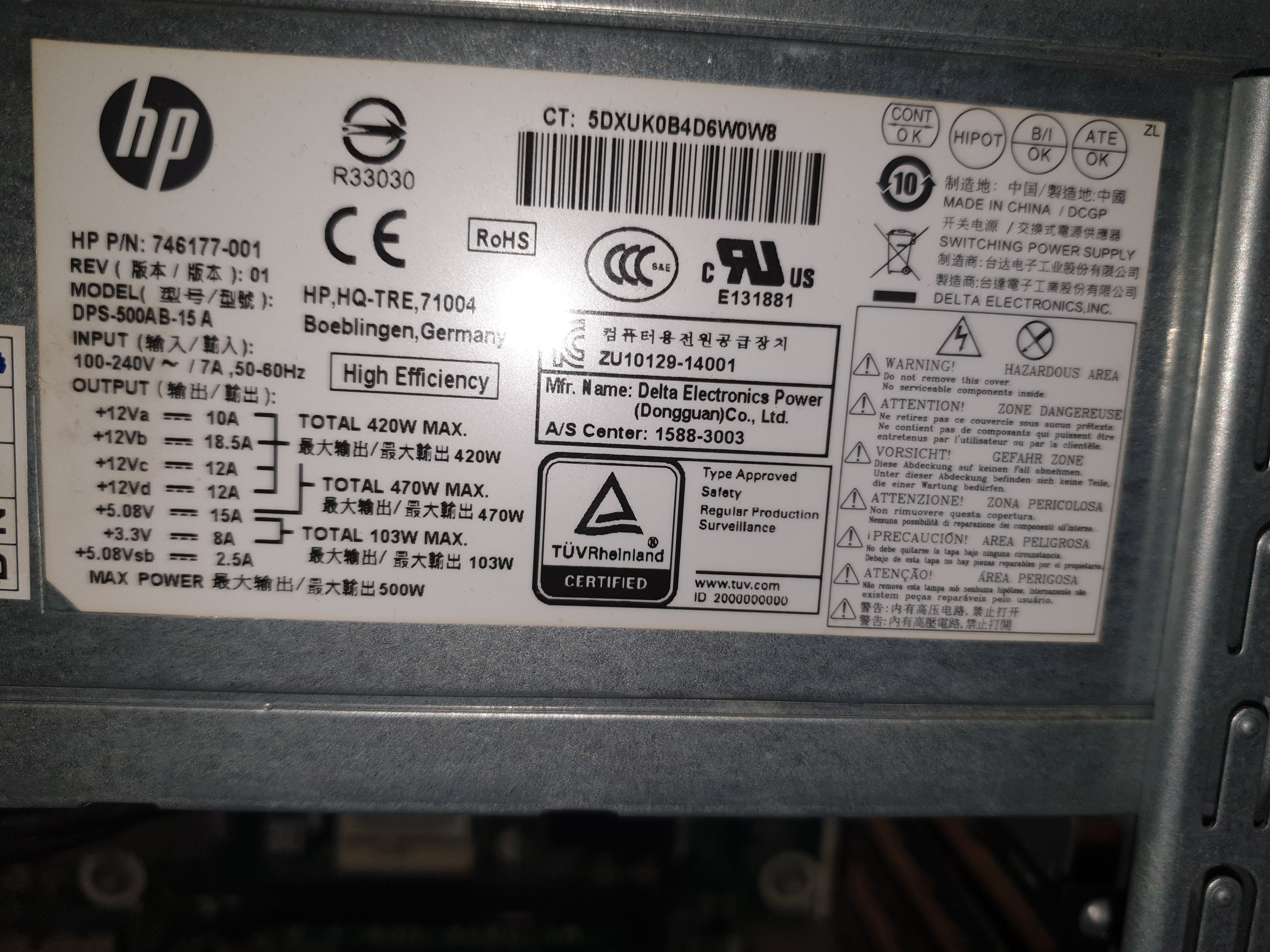

Prinzipiell würde ich dir recht geben.Firefly2023 schrieb:Probiere es aus.
Doch kennen wir weder das Netzteil, noch das Gehäuse in der die Karte passen muss.
Ne SSD wäre auch nicht schlecht.
Die Eagle ist knapp 29cm lang.
Passt nicht mehr in eine Office Kiste..

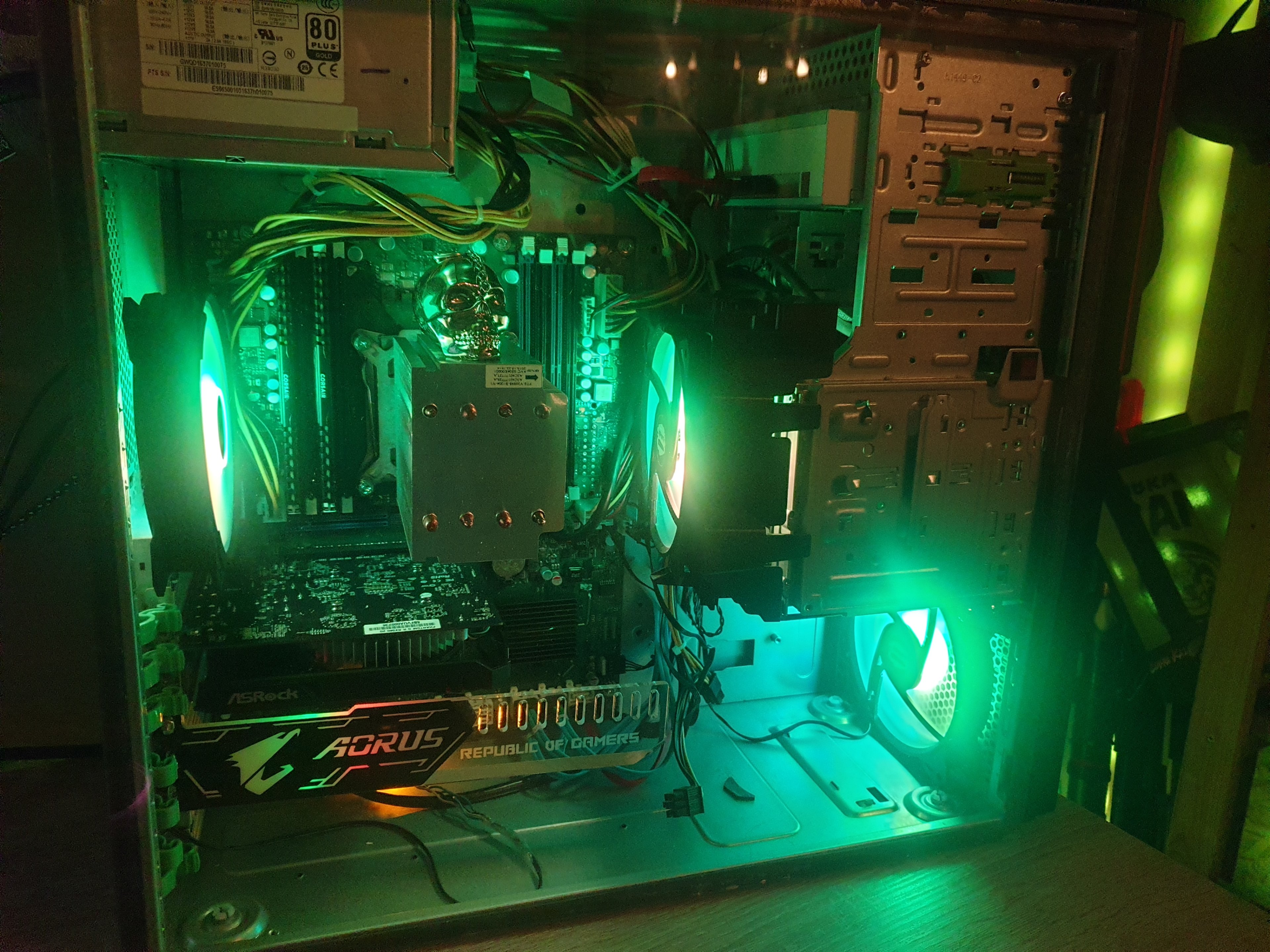

Ja. Ich sagte ja. Sein Rechner muss ein ATX-Netzteil haben und er muss ne SSD haben. Sonst wird das wirklich nix. Also ein Buld vom Innenleben des Rechners mit der 4xxx CPU wäre nicht schlecht. Ist das auch ein OEM Fertigrechner ist das Projekt leider gescheitert.

Ich brauche ein Bild vom Anschluss am Mainboard. Dein NT hat nur 420 Watt…also auch hier wäre ein neues NT nötig.

Darum geht es nicht. Es geht um das Mainboard und das NT. Es muss einen 24Pin ATX Anschuss haben.

Das passt schon.Firefly2023 schrieb:Darum geht es nicht. Es geht um das Mainboard und das NT. Es muss einen 24Pin ATX Anschuss haben.
Und die Karte braucht nur 130W.
Würde es drauf ankommen lassen..
https://computerstoreberlin.de/HP-Pavilion-DPS-500AB-15-746177-001-ATX-Netzteil-500-Watt-313576

laut google suche ist es atx standard. aber wer weiß, denen traue ich trotzdem "spezialstecker zu" ein bild ist wichtig.
