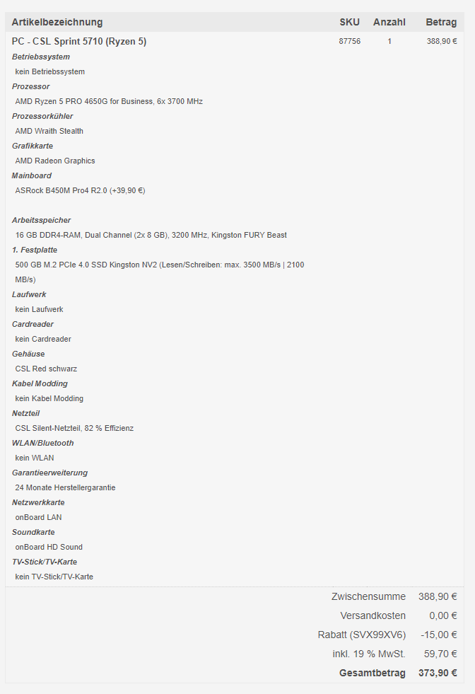

Guten Abend Ihr Lieben,
ich habe mir März letzten Jahres auf Anraten einiger Forennutzer (im Rahmen der Kaufberatung) einen neuen PC gekauft. Einige Schwächen (insbesondere die Hardware-Konfiguration betreffend) hat er zwar und tlw. wurden diese im Laufe der Nutzung auch subjektiv schlimmer, aber nichts davon wirklich dramatisch.
Nun habe ich mir einen SAMSUNG Odyssey G5 C34G55TWWP 34 Zoll UWQHD gekauft und habe hier im Forum erneut eine Beratung zwecks Verkabelung Laptop -> Monitor, sowie Tower PC -> Monitor & Fernseher eingeholt. Statt Adaptern habe ich daraufhin die empfohlene Grafikkarte Arc380 gekauft um möglichst wenig an Qualität einzubüßen. Auch alle Kabel und ein neuer höhenverstellbarer SpeaKA Ständer sind inzwischen eingetroffen. Eigtl. sollte die Grafikkarte das Netzteil nicht überfordern, deswegen wurde sie mir von einem Mitglied empfohlen.

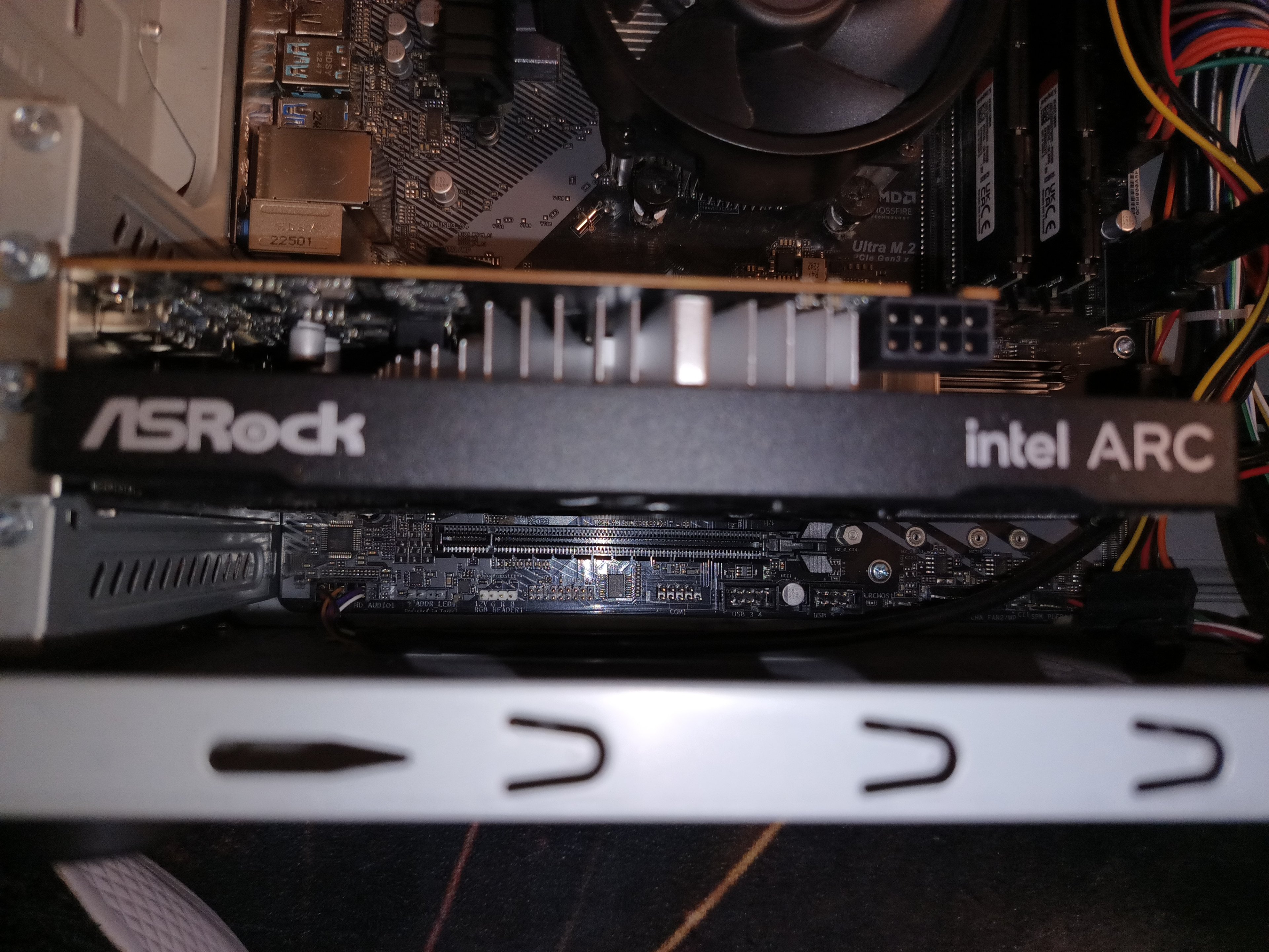

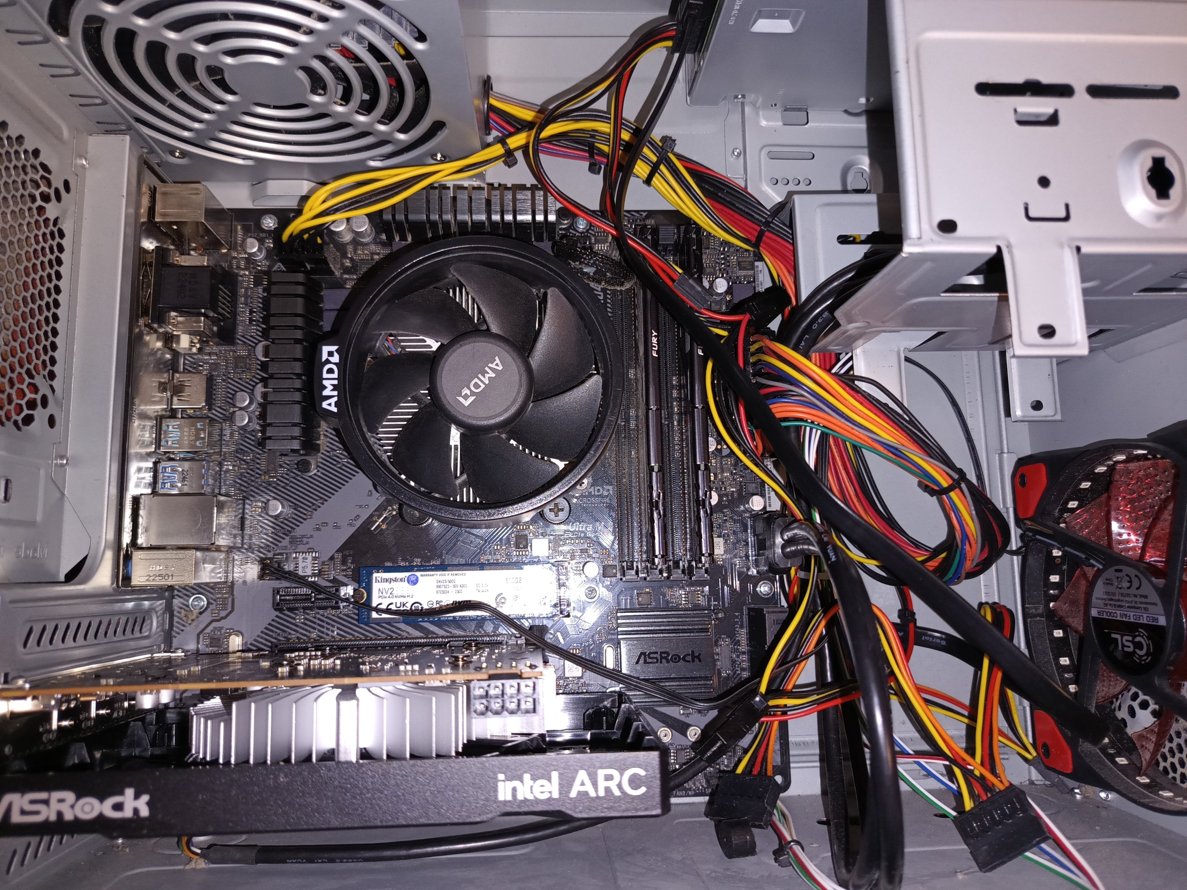

Lange Rede, kurzer Sinn: Ich habe die GraKa eingesteckt, habe aber nur einen 8-Pin Connector, welcher an das Mainboard angeschlossen ist. Ich hatte gehofft es geht vielleicht auch ohne, aber wenn ich den Bildschirm dann an die neue Grafikkarte anschließe, piept es nur einige Male, der PC fährt hoch, aber das Bild bleibt schwarz.
Muss hier erst etwas installiert werden und der Bildschirm dafür zunächst an das Mainboard angeschlossen werden?
Oder brauche ich zwingend einen zweiten 8-poligen Stecker?
Muss hierfür das Netzteil ausgetauscht werden?

TJ96 schrieb:
In einem amerikanischen Reddit Sub las ich von einem SATA zu PCIe Stecker (also wohl 15-polig zu 8-polig), allerdings waren die Meinungen zu dieser Methode nicht unbedingt positiv. Kann man das machen?
Nur wenn du eine gute Hausratversicherung hast.
SATA stecker sind iirc fuer 15w ausgelegt. Dann schmelzen sie. Deine GPU braucht ein vielfaches davon
Kauf ein Netzteil mit ~350W und extra PCIe Stecker
Die Kingston NV2 ist auch eher nicht was man als SSD fuers Betriebssystemwill - hast du noch eine SATA SSD da?
Reaktionen: Aduasen und TJ96
GPU gegen eine Sparkle Arc A380 ELF tauschen, diese dürfte keinen Stromanschluss besitzen.
So wie ich das sehe.
Reaktionen: TJ96

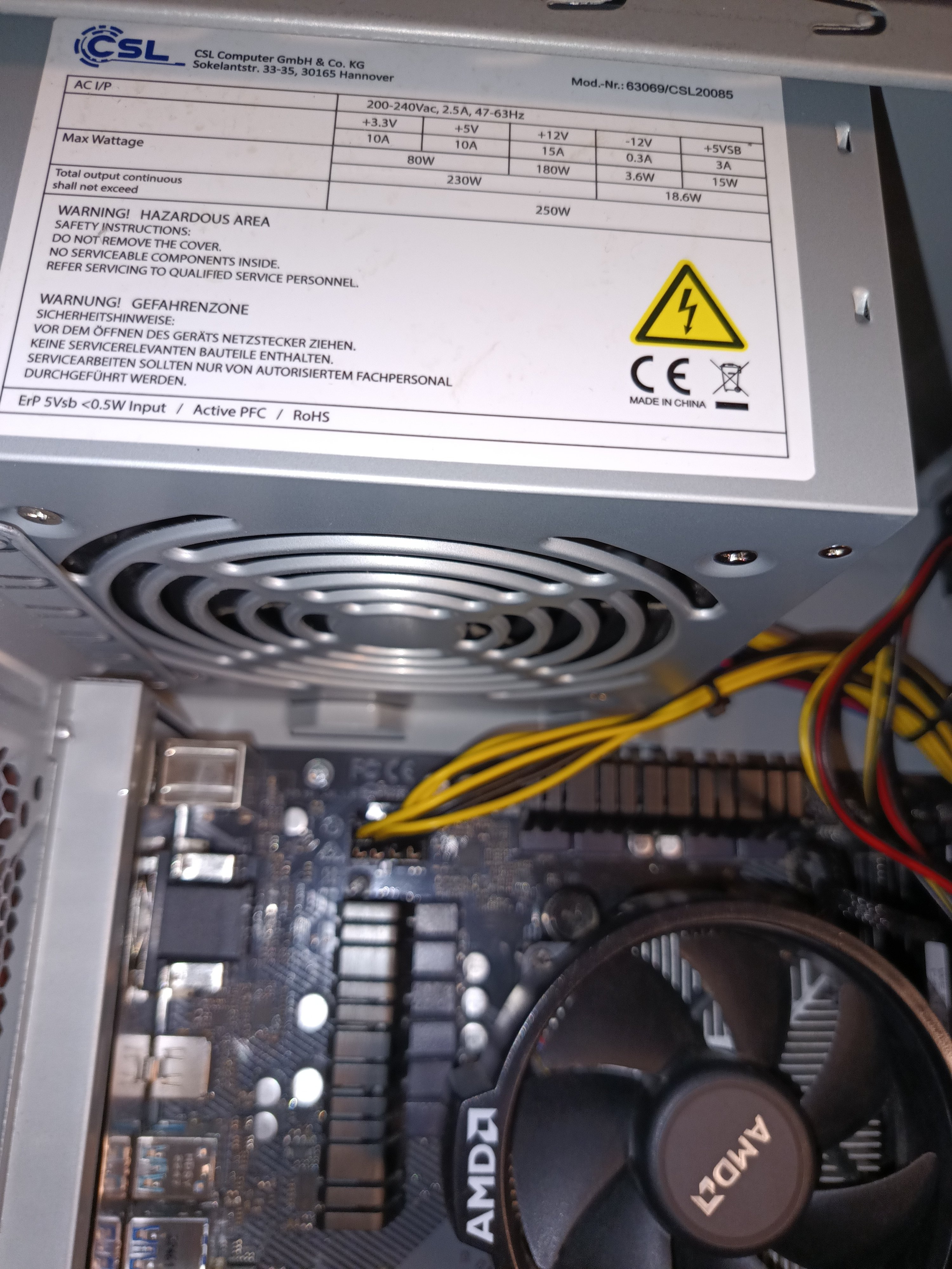

Was du benötigst ist ein anständiges Netzteil und nicht die Sparbüchse die verbaut ist. Bloß keinen Adapter von SATA auf PCIe verbauen wenn du nicht ein Feuer in der Bude haben möchtest.
Reaktionen: madmax2010, Aduasen und TJ96

Schwanke jetzt gerade zw. Neuer PC / Neues Netzteil. Ich kann leider nicht abschätzen wie zukunftsorientiert es wäre nur ein neues Netzteil zu kaufen.. und auch wie energieffizient das überhaupt ist.
An deiner Stelle würde ich zuerst ein neues Neztteil kaufen um auf der "sicheren" Seite wegen der neuen Hardware zu sein ( gute Investition für die nächsten 8 - 12 Jahre ).
Bei dem alten Netzteil besteht eher die Gefahr dass es beim Kurzschluss auch die anderen angeschlossenen Teile beschädigt.

djducky schrieb:
Sein NT ist doch gar nicht alt und auch kein Knallfrosch, halt nur ein OEM-Budgetmodell...
Na ja, ein 250W-Gerät ohne Effizienzkennzeichnung und langlebig oder leise waren die CSL-Teile bei Belastung oft nicht.
Die hab ich öfter mal gewechselt im Service und die Kabelbündelung ist sehr amateurhaft.
Reserven hat das Teil sicher nicht und ich denke die 250W sind auch nur geschätzt.
Die stabil nutzbare Dauerlast liegt bei den Geräten meist um die 170 - 200W .
Ein besseres mit Reserven wäre da schon angebracht.
