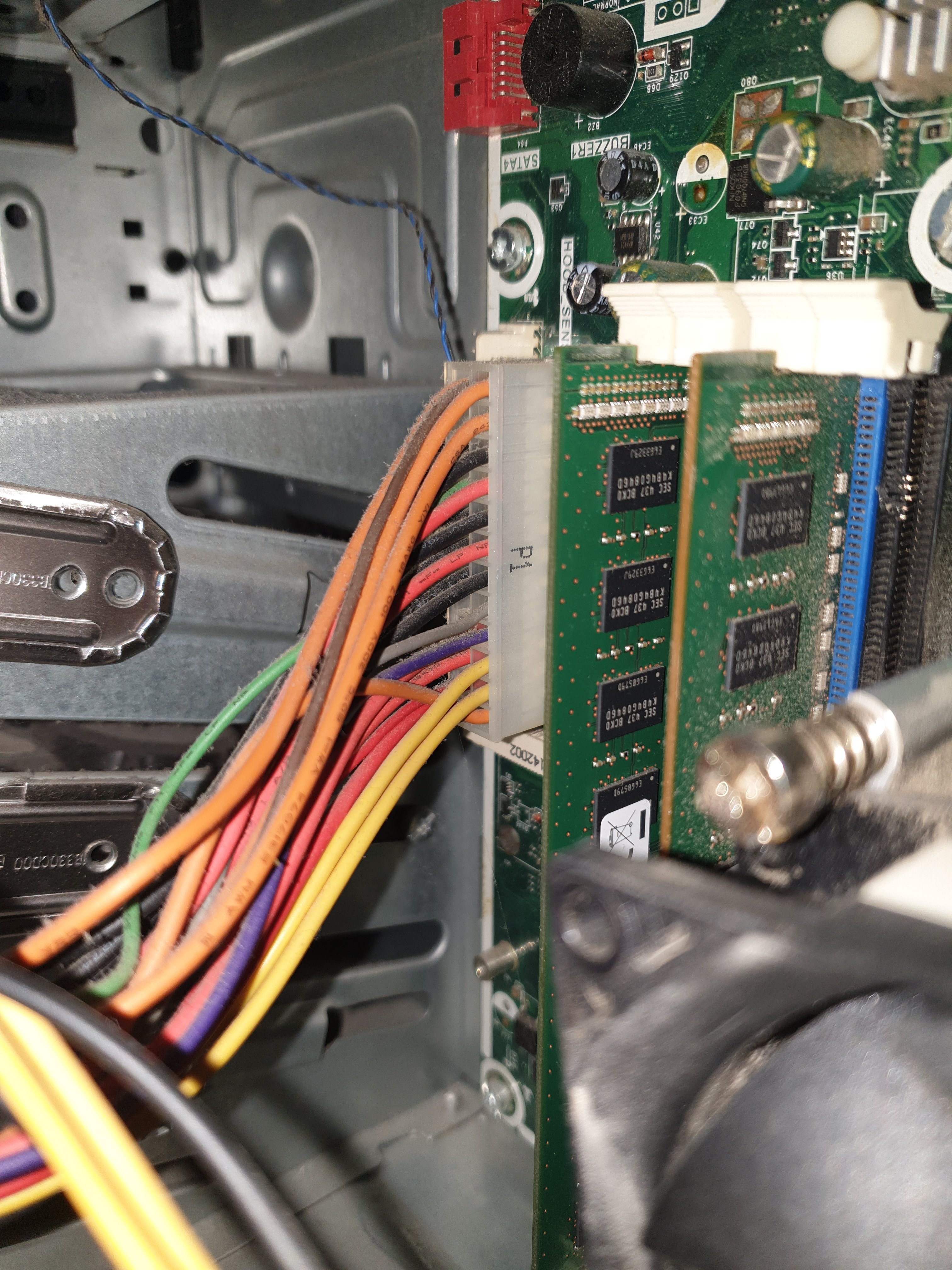

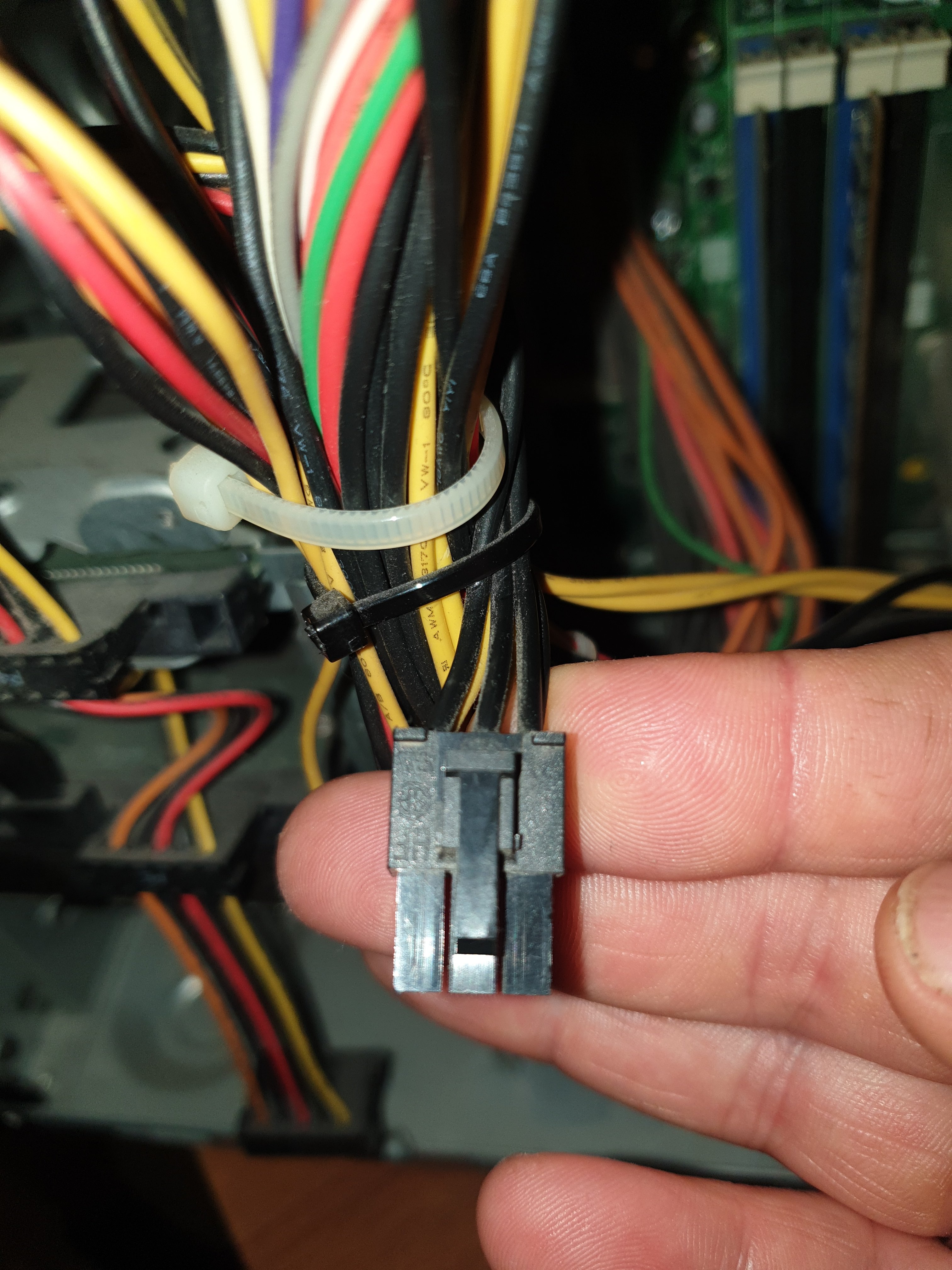

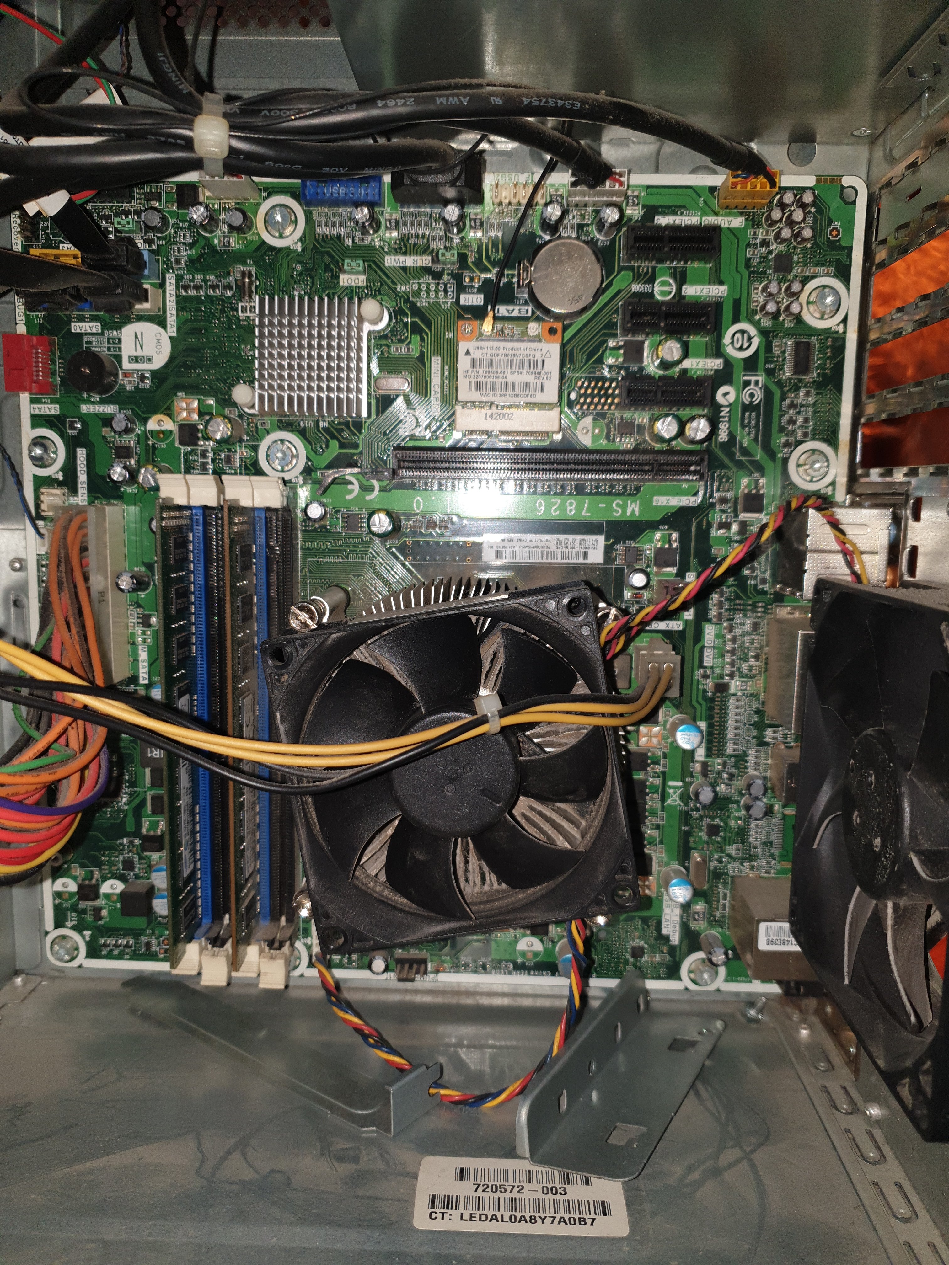

Hier die Bilder von meinem pc

Funktioniert die 3050 beim PC meines Sohnes mit seiner cpu ?

Ja das meine ich, für den PC für deinen Sohn.
In seltenen Fällen könnte es Probleme mit dem Uefi/Legacy BIOS vom Mainboard geben. Die Karte wird dann nicht erkannt.
Das wird dir aber vermutlich keiner 100% beantworten können.
Es geht nur über ausprobieren.
Rein von den Anschlüssen und dem Netzteil sollte die Karte schon funktionieren.
Grob gerechnet 18A x 12V sind 216 Watt. Die 3050 Brauch nur 115 Watt, mit den höhen Lastspitzen vielleicht 150 Watt. Andere Frage ob das alte Netzteil mit den schnellen Lastwechsel zurecht kommt.
Auf dem Bild hat der CPU Kühler keinen Lüfter. Ist der Lüfter rechts dann am dem CPU Fan am Mainboard angeschlossen? Wenn nicht kommt normalerweise eine Warnung oder Fehler beim starten.
Überlegung wäre es trotzdem, den Lüfter direkt am Kühler zu befestigen, notfalls auch auf der Rückseite. Da werden vermutlich aber das Befestigungen Klammern fehlen , so dass man es nur mit Kabelbinder befestigen kann.
Wenn die CPU Temperatur so wie es jetzt ist , aber in Ordnung ist, könnte man es auch so lassen.
Als schwächere alternativ zu der RTX 3050 käme eine GTX 1060 6 GB in Frage. Kostet gebraucht ca. 70-90 Euro und ist etwa 30% langsamer als 3050.
Auch hier gibt es welche mit 6 und 8 Pin Anschlüssen.
Ja der Lüfter dort ist für den cpu Kühler und in dem vorgesehenen Anschluss eingesteckt. Bis jetzt hatten wir keine Hitze Probleme.
