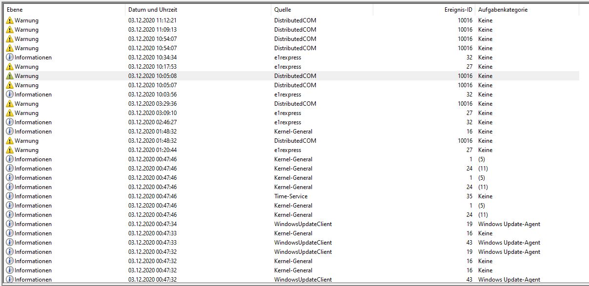

bei mir in computerverwaltung / windows protokole wird sehr oft diese warnung angezeigt:
Durch die Berechtigungseinstellungen für "Anwendungsspezifisch" wird dem Benutzer "DESKTOP-2ESD0M2\benutzer" (SID: S-1-5-21-3775949373-1232822013-3873520226-1001) unter der Adresse "LocalHost (unter Verwendung von LRPC)" keine Berechtigung vom Typ "Lokal Aktivierung" für die COM-Serveranwendung mit der CLSID
{2593F8B9-4EAF-457C-B68A-50F6B8EA6B54}
und der APPID
{15C20B67-12E7-4BB6-92BB-7AFF07997402}
im Anwendungscontainer "Nicht verfügbar" (SID: Nicht verfügbar) gewährt. Die Sicherheitsberechtigung kann mit dem Verwaltungstool für Komponentendienste geändert werden.
hat jemand erfahrungen damit bzw weiss jemand was das zu bedeuten hat ?
ist das etwas schwerwiegendes ?
Vielen Dank in voraus für Anregungen
hat nichts zu bedeuten ist so von Microsoft gewollt.
das ist Standard verhalten zur Authentifizierung, unsicher vor sicher.
Unsicher scheitert danach wird sicher Authentifiziert und Event generiert, dies kann man offiziell bei MS nachlesen und es gibt Filter für Eventlog wenn es einen stört.
Reaktionen: ksjdgzagt
