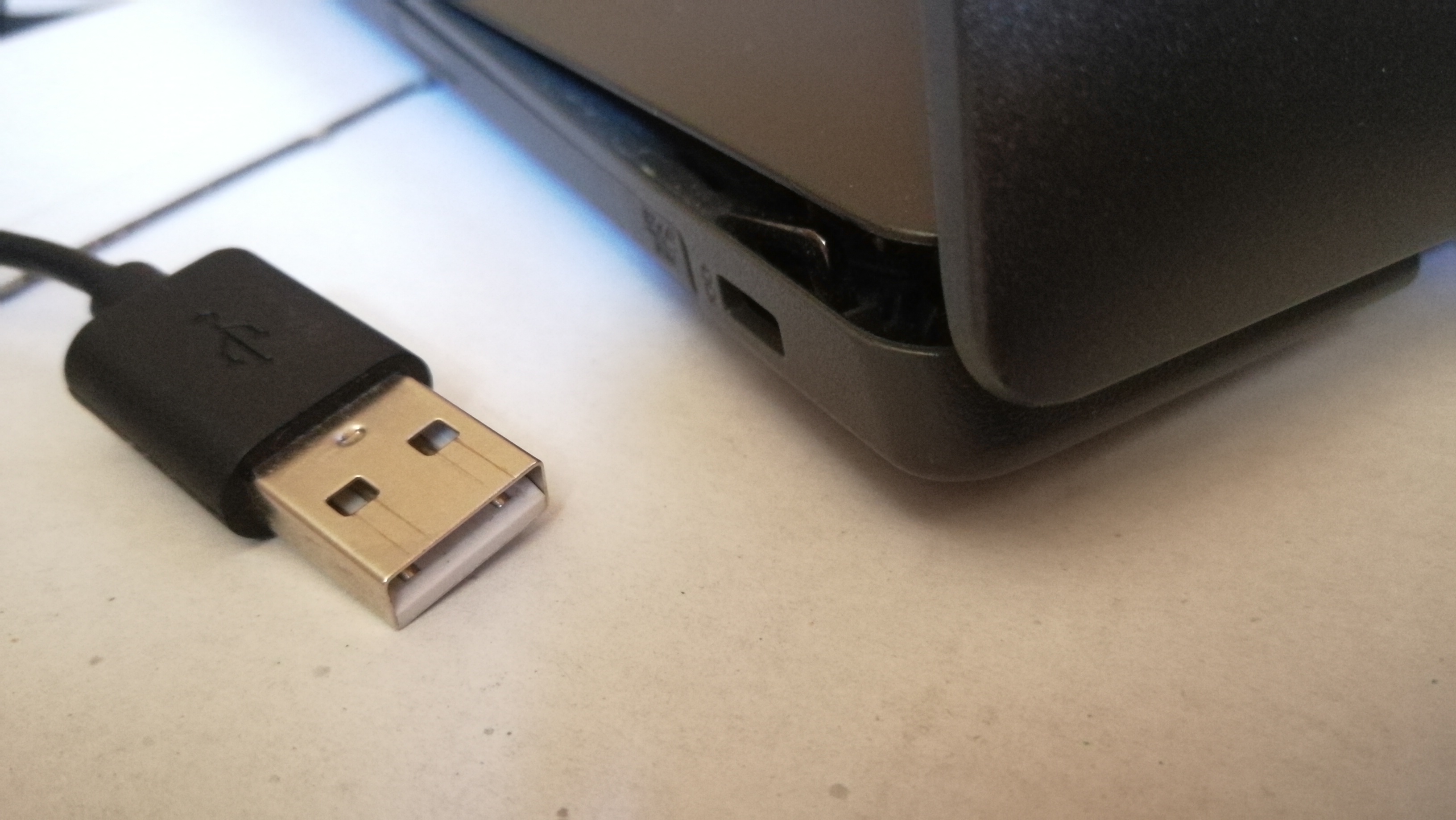

EDIT: Foto eingefügt über das Schadensbild

Ist ja erst mal auch egal was für ein Laptop das ist. Wahrscheinlich ist ehr ein Schraubgewinde gemeint.
Diese sitzen fest im Gehäuse und können nicht ersetzt werden. Deswegen muss das gesamte Gehäuse ersetzt werden.

Die Muffen sind die kleinen Plastikteile in denen das Metalgewinde verklebt ist, wenn die brechen, kann man nur das ganze Gehäuse wechseln. Ein neu einsetzen geht in den meisten Fällen nicht, weil das Plastik meist so gebrochen ist, dass man die nicht mehr neu einkleben kann.
Das scheint dort der Fall zu sein, vermutlich sind auch noch die Klippser am Rand gebrochen, weswegen ein Gehäuse tausch sinn macht.

Die "Muffe" ist das Messinggewinde. Wenn man sein notebook nicht richtig benutzt, dann brechen diese durchaus raus. Sehr beliebt bei Acer im Schanierbereich.
Die kann man zwar einkleben, aber das ist keine Lösung für einen Hersteller.
Und 80€ sind günstig für Top- und Bottomcase.

Lt. dem Bild sehe Ich auch einen Austausch des Gehäuses als sinnvoll, da die Halterung schon sehr beschädigt ist und ein Hersteller nicht bastelt (das war früher vllt. mal so, aber heute akzeptiert das keiner mehr), sondern dir das Gerät so repariert, dass der defekte Teil wieder weitestgehend im Originalzustand ist, ansonsten kann er dir auch keine Garantie für die Reparatur geben.
