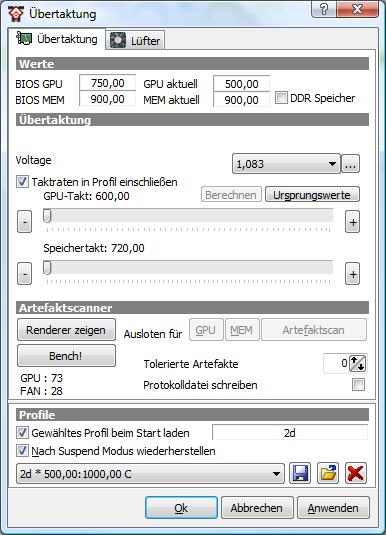

Irgendwie kann ich nur meinen Speicher auf 720Mhz stellen, wieso?
Limit auf 100% stellen.
