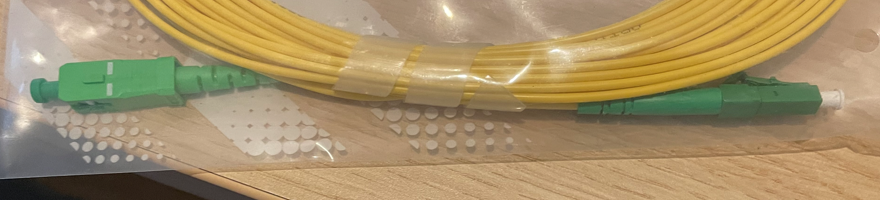

@rezzler hat ja eigentlich schon alles gesagt, dass verlinkte Kit von der Telekom ist sehr filigran. Direktes kleben des Kabels auf Tapete/Wand würde ich auf keinen Fall. Im Kabelkanal aufpassen, dass man beim Deckel zu machen nicht das Kabel einklemmt. Dieses Kabel geht auch bei dünnem Plastikkanal sofort kaputt wenns eingeklemmt wird.
Mit dem SC/APC auf LC/APC Kabel kann man nicht viel falsch machen, einfach bestellen.
Ja, sieht gut aus.

Heute kam dann endlich das hoffentlich korrekte Kabel.

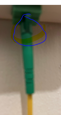

Kann es sein, dass man das Kabel an der blauen Stelle von der grünen Halterung oben trennen muss?
Ich hatte immer gedacht, dass das obere Teil, Bestandteil des Glasfaserkabels sei.
Da ich dort nicht kaputt bzw. abbrechen möchte, frage ich lieber nochmal nach.
Das wäre das neue Kabel

Man erkennt auf dem Bild halt einfach mal gar nichts.
Generell sollte der Stecker ähnlich zum neuen Kabel sein, also Widerhaken reindrücken und Kabel abziehen.

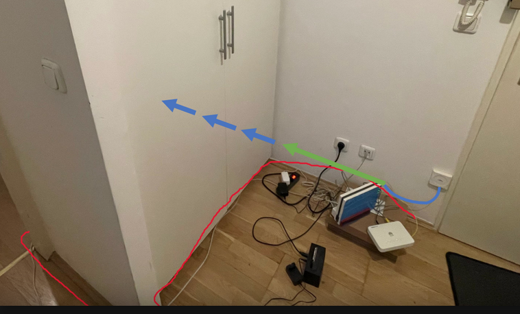

Morgen kommen wir endlich dazu, das verlängerte Glasfaserkabel zu verlegen. Spricht irgendetwas gegen diese Lösung? Auf der anderen Seite würde das Kabel ggf. etwas nach oben gelegt werde, aber mit einer großzügigen Biegung. Wenn ihr davon aber nichts haltet, stellen wir Modem und FritzBox genau auf die Höhe, auf der das Kabel herauskommt.
Vielen Dank für eine Einschätzung
Also gerade/auf einer Höhe durch den Schrank? Nö. Kabel halt schützen, damit es nirgends scheuert falls man die Türen aufmachen.
Mach sie nicht zu großzügig ;)
Wie meinst du das jetzt bitte @rezzler ? Also was würdest du mir empfehlen zu machen?
Inwiefern auch nicht zu großzügig legen? Ich habe ein 10m Kabel, von dem etwa 5-6 Meter reine Distanz benötigt werden.
Ihr hattet hier immer empfohlen, möglichst großzügig zu sein und es sei auch nicht schlimm bei solchen Gesamtlängen in Sachen Geschwindigkeitseibußen.
Ja, dem Bild nach gehst du doch einfach gerade rüber.
Wenn du eine offene Schlaufe hast, wo sich Sachen drin verhaken könnten, wäre es ja auch blöd.

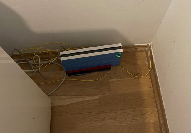

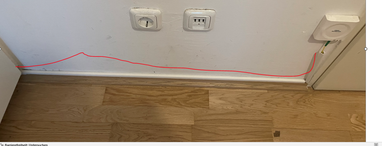

Was haltet ihr von der Konstruktion? Haben es jetzt (doch) rechts neben dem Schrank durchbekommen und direkt unten an der Leiste herauskommen lassen. 2/3 der Kabellänge haben wir vorsichtig in das Loch geschoben. Der Bekannte meint, das Kabel solle dort ausreichend Platz haben und habe sich unter dem Schrank im Hohlraum verteilt. Daher sollte es da keine scharfen Biegungen haben.
In der Diele geht der Kabelkanal direkt über der Leiste. Der Bekannte meinte es sei sicherer auch einen kleinen Kanal senkrecht zu legen. Kabel hat eine großzügige Biegung.
Passt das soweit dann alles?

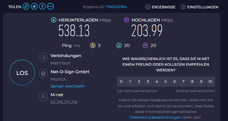

Anbei auch ein Speedtest Ergebnis. Ich habe einen 500er Tarif.
Der senkrechte Kabelkanal sieht noch etwas lose aus? Und bei der FritzBox hätte ich das Kabel eher als Ring gewickelt und zusammengebunden als so lose rumfliegen zu lassen.
Oder wenn genug Platz ist dann einfach in den Hohlraum damit. Da so lose rumliegen lassen ist halt nix halbes und nix ganzes.
