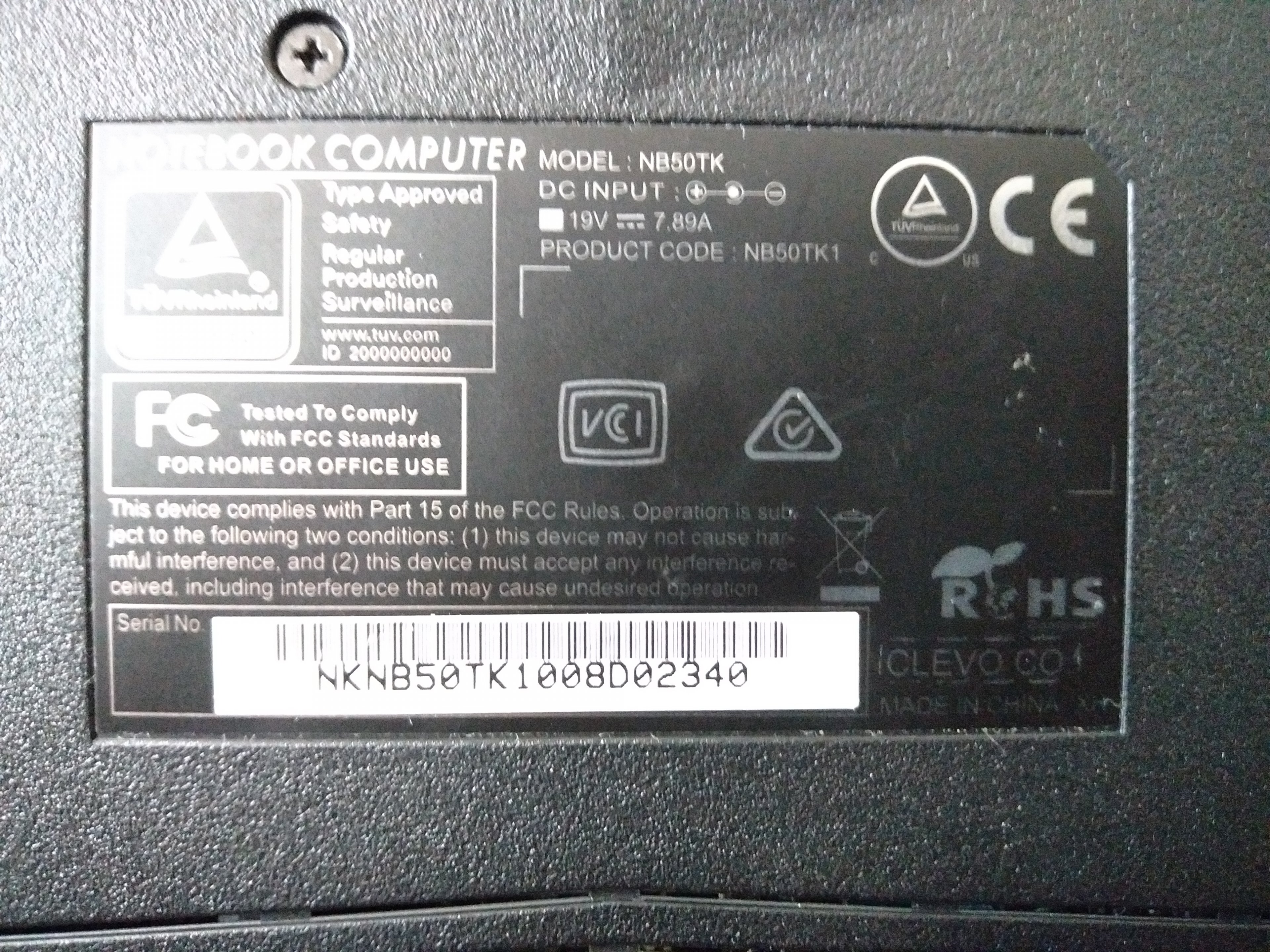

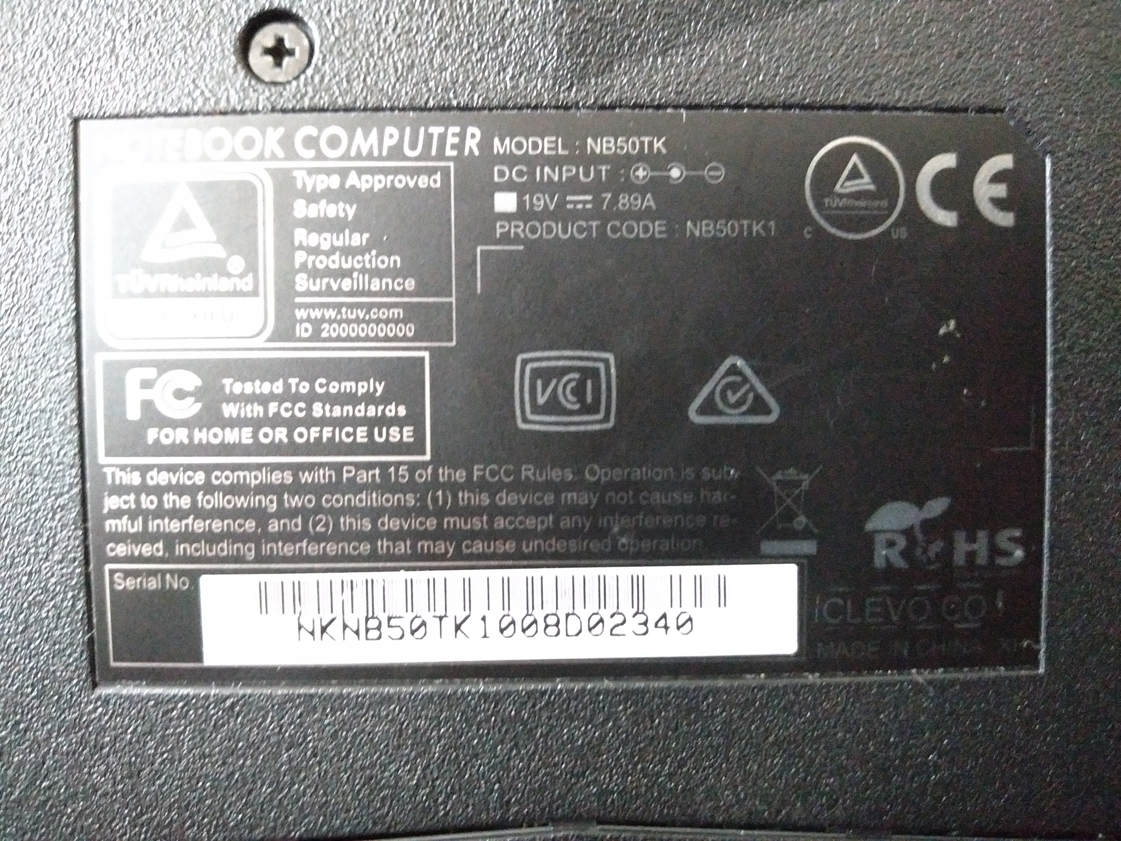

auf der Unterseite des Clevo ist ein Firmenlabel aufgebracht. Davon mach mal ein Foto und poste es hier. Da stehen alle relevanten Infos drauf (Seriennummer usw.). Damit kann man dann genauer schauen was für ein Teil es genau ist.
Ich hoffe die kann man erkennen. Es ist unten nur dieser aufkleber.

Also das Modell gibts auch mit einem i7 8700, sollte also wirklich passen.

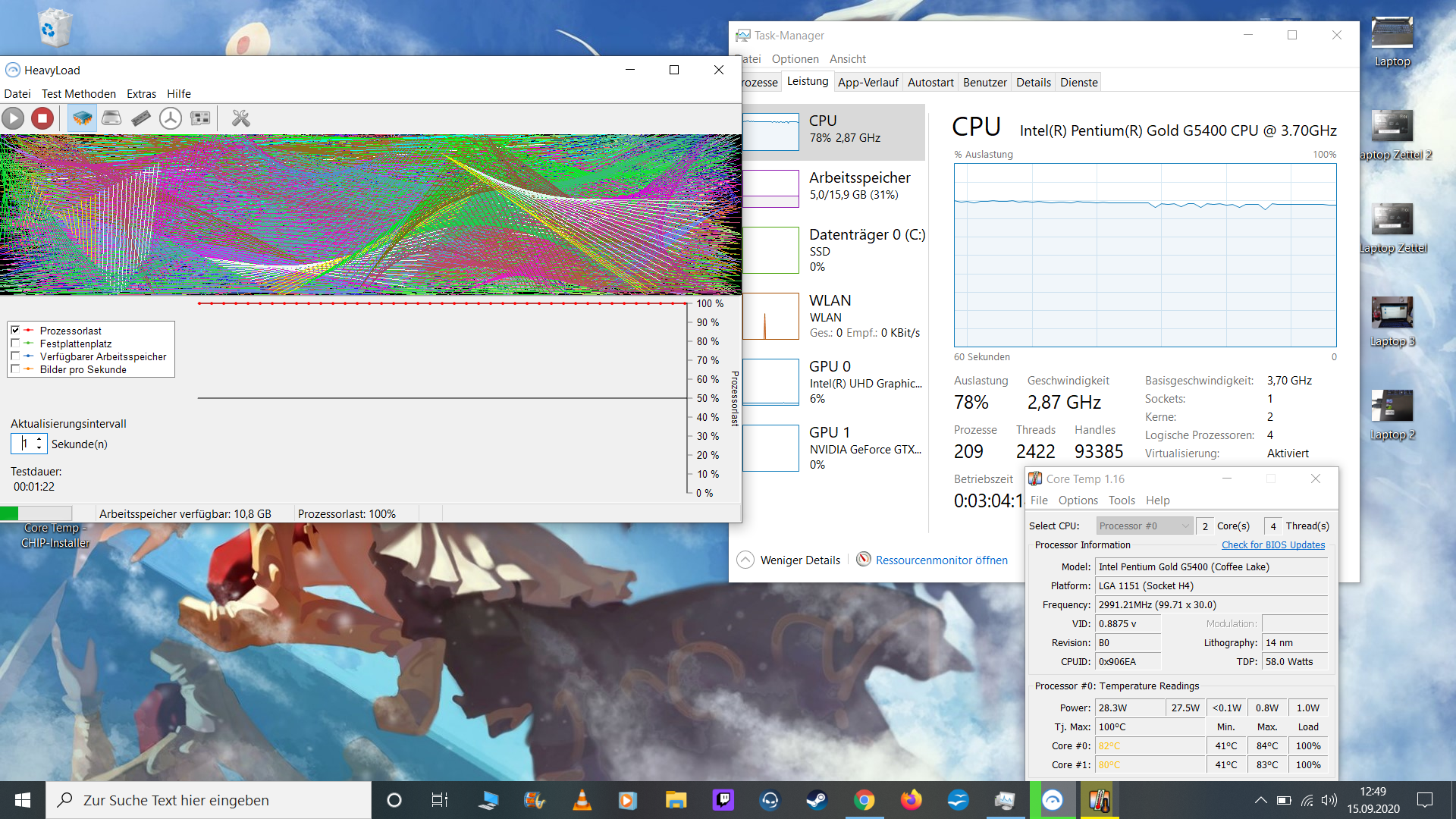

-->Pentium mal ne Weile auf Vollast laufen lassen, Lüfter und Takt beobachten und Temperatur auslesen. Wenn der Lüfter sich abmüht und/oder der Prozessor runtertaktet, ist ein stärkerer Prozessor wenig sinnvoll.
Ich hab ein Kumpel der macht das täglich sowas und er hat schon gesagt das er mir helfen wird. Ich sollte mich nur informieren welchen CPU Ich kaufen sollte und den besorgen den rest würde er machen. In der hinsicht vertrau ich ihm auch. Er hat seine 3 Tower mit Luft/ Wasserkühlung immer alle selber zusammen gebaut, sowie meinen Tower auch. Ich muss halt nur wissen welchen ich sicher kaufen kann
Hab da mal so bisschen geschaut um zu gucken wie die CPU Kühlung läuft. Gefühlt ist das nur ein warmes lüftchen was aus den Laptop komm und relativ leise ist der auch. 81% war das höchste was das Programm macht hat. Vielleicht hilft das ja um genauer zu definieren was für ein ich tatsächlich verbauen könnte. i5 8400 kriegt man auch schon gebraucht für 100€ das geht voll klar oder? Der Vorbesitzer hat mir geschrieben das das Modell ist Clever NB50TK1
