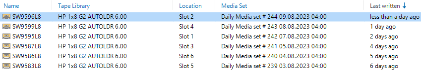

Wir haben in der Firma mit ca. 120 Arbeitsplätzen das hier.
HPE StoreEver 1/8 G2 - Tape Autoloader in Verbindung mit Veeam (habt ihr ja schon)
Für Montag bis Samstag sind insgesamt 6 Tapes immer im Loader und rotieren selbstständig. Sonntag ist geschlossen, da würde sich nichts ändern.
Jede Woche wird ein Wochenband, was dann 5 Wochen schreibgeschützt ist, eingelegt, jeden Monat ein Monatsband, was dann 12 Monate schreibgeschützt ist und am Jahresanfang ein Jahresband, welches 15 Jahre schreibgeschützt ist.
Ob ihr das auch so benötigt, müsst ihr wissen. Bei uns sind das 4,3 TB zu sichern.
Reaktionen: Daloop
