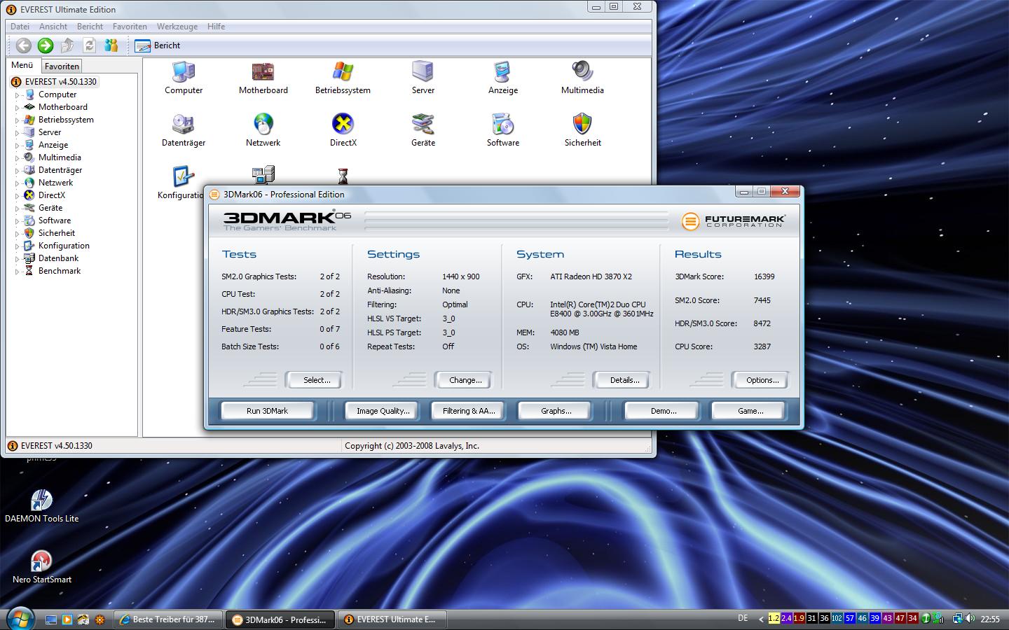

Habe auch mal probiert mit Rivatuner die Karte zu übertakten, doch wenn ich das mache habe ich komischerweise eine niedrigere CPU-Punktzahl und auch das komplette Endergebnis ist einfach viel zu niedrig! Habe die Karte von 825 auf 850Mhz GPU und von 900 auf 950Mhz Vram gestellt, jedoch hatte ich dann gerade mal eine Punktzahl von 13500Punkte! Kann mir das nur erklären in dem vielleicht nur noch eine Karte arbeitet. Aber warum wird die CPU-Score auch niedriger und zwar von 3287P auf nur noch 2600Punkte!

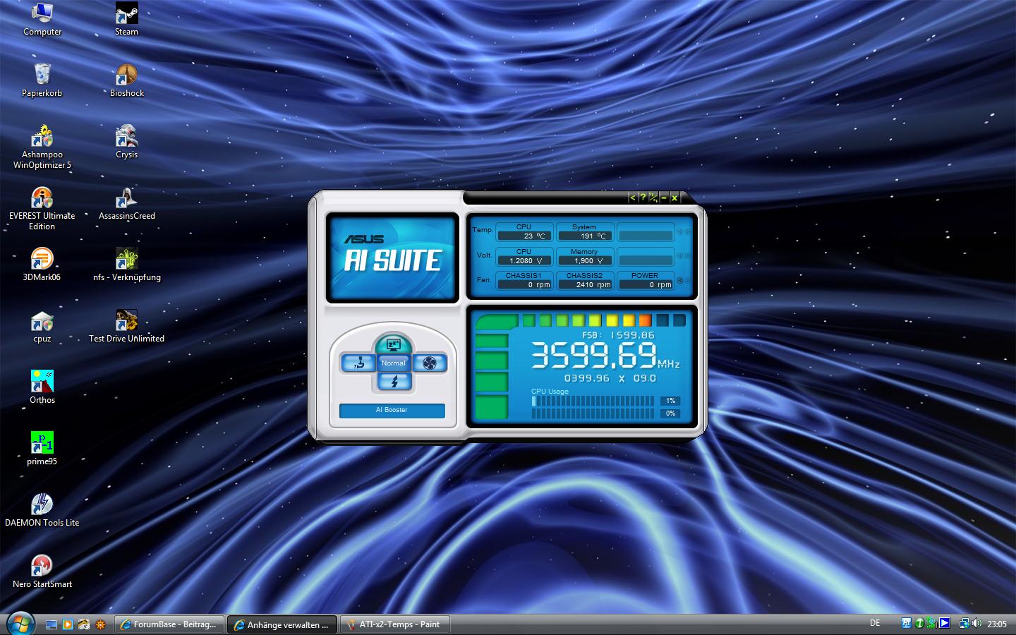

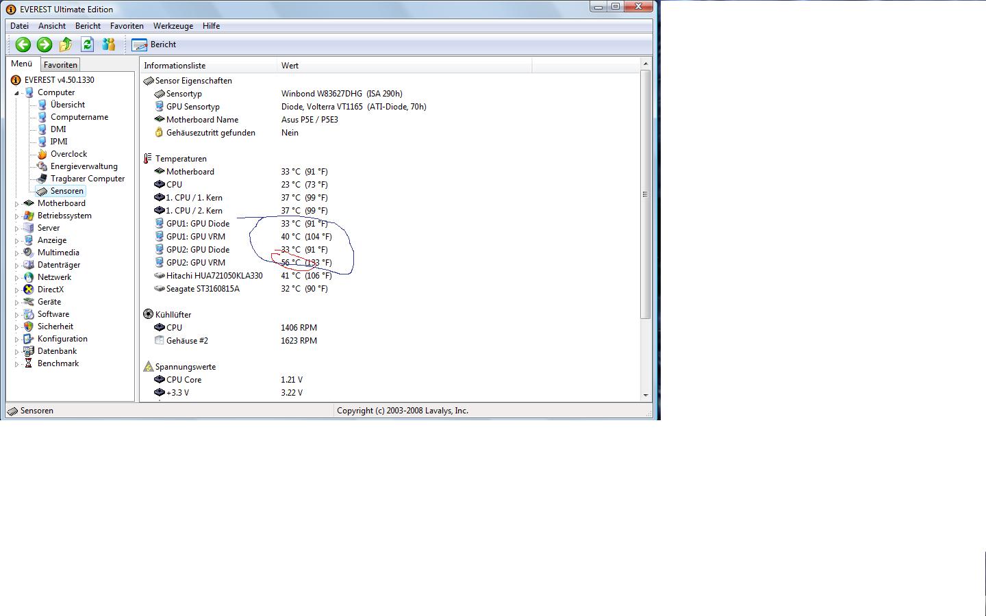

Achja weiss niemand etwas zu dieser einen sehr ungewöhnlich hohen Temp, schliesslich ist die Karte wassergekühlt. Noch hinzu kommt das ich sie schon als wassergekühlte Karte gekauft hab... Speziell du Rumpel01 kannst mir doch bestimmt dazu etwas sagen, oder?
gruss
edit: So hab jetzt extra mal ne viertel Stunde Nfs Pro Street gezockt und siehe da über 100Grad bei dem einen Sensor! Insgesamt kommt mir die Karte viel zu heiss vor dafür das sie wassergekühlt ist. Vorallendingen ist die Karte noch nicht mal übertaktet, auch die Systemtemperatur ist auf 191°C! Was zu 100% ein Auslesefehler ist! Aber woran könnte das Prob liegen? Ich weiss einfach nicht mehr was ich machen soll! System mal neuaufsetzen? Oder die GTX zu Probe reinstecken ob eventuell der Sensor vom Mainboard defekt ist! Das kanns ja net sein...
Hier mal ein paar Screens, hoffe ihr könnt mir was dazu sagen...
Sorry, aber noch ne ganz dumme Frage, was ist CCC? Mit Ati-Tool kann ich komischerweise nicht die Taktung verstellen, hab mir die 0.26 geladen. Hatte diese erst vor kurzem gezogen um meine vorherige GTX auf Artefacte zu scanen.

Achso, so etwas wie die Asus AI Suite kommt bei mir nicht auf den Rechner. Die relevanten Sensorenwerte liest man mit Everest aus.
