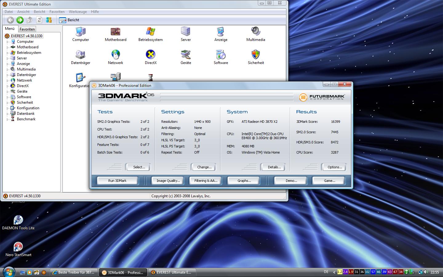

Ja, das mach ich ja auch! Aber Everest hat die Motherboardtemp nicht mehr angezeigt deswegen hab ich bei Asus AiSuite nach gesehn!
Was ist denn aber mit den Temps von dem zweiten Ram los, ist das normal das der bei Last über 120° Grad warm wird, der Rest also beide GPU1 und GPU1VRM bleiben bei ca 33 und 39 Grad und der GPU2VRM ist bei 120 und GPU! Diode bei 55 Grad. Getestet habe ich das mit ATI-Tool... :confused_alt:
Das kann ich mir beim besten Willen nicht vorstellen, da würde doch die Karte innerhalb von ein paar Wochen zoggen abrauchen! Oder ist die ATI auf viel höhere Temps ausgelegt als die Nvidias?

VRM != Ram der Graka. Die VRMs sind die "Voltage Regulator Modules", bilden also die Spannungsversorgung der Karte bzw. der jeweiligen GPU. Prinzipiell halten die Dinger auch 120°C noch aus, mir kommt es aber trotzdem extrem hoch vor. Poste doch noch einmal bitte einen Everest-Screen mit den Sensoren-Werten. Das Ati-Tool ist m.E. nicht perfekt für die neuen X2-Karten.
Die Spannungsversorgungen der GPUs liegen jeweils oberhalb des Brückenchips und unterhalb bzw. leicht rechts versetzt vom 6-Pin-PCIe-Strom-Anschlusses:
Wenn Du eine Wakü drauf hast, müsstest Du schauen ob diese Baulemente Kontakt mit dem Kühlkörper haben.

Sorry, hab jetzt vorerst wieder die GTX rein gesteckt, nicht das mir das gute Stück im Endeffekt noch abraucht! Ja, ich habe eine wassergekühlte X2, die ich auch schon vom Händler so bekommen hab. Sogar zu einem fairen Preis, war wesentlich günstiger bei der X2 diese gleich wassergekühlt zukaufen, hat mir mehr wie 50€ erspart.
Habe jetzt mal mit dem Händler gemailt, dieser meinte ich soll die Karte mal zurückschicken. Da es vor kommen kann das speziell bei meinem Kühler die Dinger manchmal nicht plan ausgeliefert werden, soll aber sehr selten sein! Aber die haben ja die Karte angeblich getestet, nur das kann ich nicht glauben. Ausser sie haben sich nur die Idle-Werte angesehn. Keine Ahnung was die Jungs da gemacht haben! Würde auch am liebsten den Kühler mal selber runternehmen, hab das ja ach scho bei meiner GTX vorher die Wakü selber gemacht! Nur wird die Garantie dann auch weg sein, daher weiss ich nicht was ich machen soll! Wenn ich die Karte einschicke muss ich locker 2 Wochen warten! Oh Mann, da kauft man dieses mal extra ne fertige Karte, hauptsächlich wegen der Garantie und dann können die noch net mal den Kühler gescheit drauf schrauben! Also ich weiss ja net was ich davon halten soll!
Oder soll ich den Kühler mal selber runterschrauben, die Schrauben wurden nicht mit Locktite oder so festgezogen, also es macht keinen Knackgeräusch beim verdrehen der Schraube, habe nämlich die Schrauben mal leicht nach gezogen, aber wirklich nur leicht, so ca 15°. Verändert an den Temps hat sich jedoch nichts. Hier ist der Kühler von dem ich spreche: http://cgi.ebay.de/Liquid-Asus-EN-A...yZ157714QQssPageNameZWDVWQQrdZ1QQcmdZViewItem Genau, das ist meine Karte nur das ich bei GPU nur 825Mhz habe und der Hersteller ist nicht Asus sondern Saphire!

Wenn Du die Karte ausgebaut ist, schau sie Dir doch mal von der Seite rechts neben den Wakü-Anschlüssen an. Da müsstest Du ja sehen, ob zumindest dort der Kühlkörper plan aufliegt oder ob ein Zwischenraum erkennbar ist. Wenn kein Kontakt zwischen den Spawas und dem Kupfer vorliegt kann eine Überhitzung sehr schnell erfolgen.

@rumpel01: Ja, die Graka ist mittlerweile wieder ausgebaut worden. Ich wusste ja nicht das die Spannungswandler diese Temp aushalten müssten. Aber dann wunder ich mich doch sehr über diesen Temperaturunterschied. ATI-Tool wurde auch schon ab und an mal abgeschaltet, was wahrscheinlich an der hohen Temp von GPU2VRM gelegen hat, jedoch schaltet es sich bei mir manchmal auch ab wenn ich Programm starte das die CPU zum starten mal ein bissel mehr auslastet, aber wie ich ma NfS Pro Street gezoggt habe, lief die Karte stabiel, jedoch lief es nicht so gut wie mit der GTX. Sollte doch mit der Karte dann auf komplett Max spielbar sein, oder? Also VRM steht gar nicht für VRAM? Die Abkürzung hat mich halt mehr Richtung Rams tendieren lassen.
Welcher ist den eigentlich der zweite GPU auf de Karte, der wo nahe an den Anschlüssen ist oder der andere mehr Ende der Karte? Denn soweit ich das sehen und beurteilen kann MÜSSTE der Kühler eigentlich plan aufliegen. Nur das ist so eng bei dem Kühler das man hier nur mehr erahnen kann ob es nurn passt oder nicht...

@Nas: Die GPUs sind die auf ein grünes PCB gepappten Chips mit dem ATi-Aufdruck. Welcher die "1" und welcher die "2" ist, ist mir unbekannt. Der große Koffer auf der Mitte der Karte ist der PCIe-Brücken-Chip. Und wie bereits erläutert: VRM = Voltage Regulator Module. ;)
Ahja, ok! Was sollte ich deiner Meinung nach tun, einschicken will ich die Karte eigentlich nicht unbedingt. Finde das was ich bisher von ihr gesehn hab schon sehr gut. Nur das Temp-Prob ist halt meiner Meinung nach schon gefährlich nahe dem abrauchen!
Soll ich den Kühler runternehmen um mal nach zu sehn ob vielleicht wirklich der Kühler vezogen ist. Würde dann mal ein Lineal auf die glatten Flächen legen um nach zusehn ob der Kühler jetzt gerade ist oder nicht? Könnte dann bei der Gelegenheit auch mal vielleicht über ein Wärmeleit-Pad von meinem GTX-Kühler einen Kontakt zwischen Kühler und VRM zu erzwingen. Ich mein, wenn die Pads ausgereicht haben um eine GTX mit orginal Kühler zu kühlen, sollte es doch für die x2 auch noch reichen, oder? Ich mein, heisser kann es bestimmt nich mehr werden! Hab mal die Karte länger getestet, die lief da wunderbar durch, so ca ein halbe h... Die Temp lag dann am Ende auf genau 125! Grad...
gruss
Ich würde zunächst versuchen, die Schrauben weiter anzuziehen, nur nicht zu fest! Das PCB sollte sich auch nicht durchbiegen. Bringt das keine Besserung, bleiben nur zwei Wege:
1. Einschicken und reklamieren. Denn das Produkt hält nicht das was es verspricht. 125°C sind einfach zu nahe an der Grenze der Belastbarkeit der VRMs und auch sicher nicht vorgesehen.
2. Kühler abmontieren und schauen, ob der Körper iauf den Spawas richtig aufsitzt.
Das wäre eine Möglichkeit. Besser notdürftiger Kontakt als gar keiner. ;)
