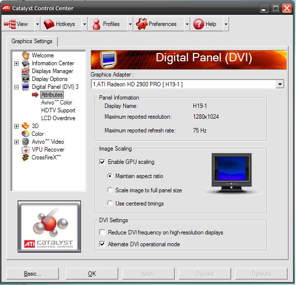

Ist das noch aktuell? Ich habe jetzt den 8.5er (der war bei mir schon nen bisschen besser wie der 8.4er), jedoch habe ich nun das Problem, dass der Monitor bei Anwendungen einen Rahmen hat, also nicht ganz ausgefüllt ist...anscheinend übernehmen die Anwendungen dieses Overscan nicht :(

m.E. sollte man den 8.5er bevorzugen, wenn man nicht große Probleme damit haben sollte. Hast Du die Einstellungen im CCC korrekt getätigt (vgl. den Anhang)?
