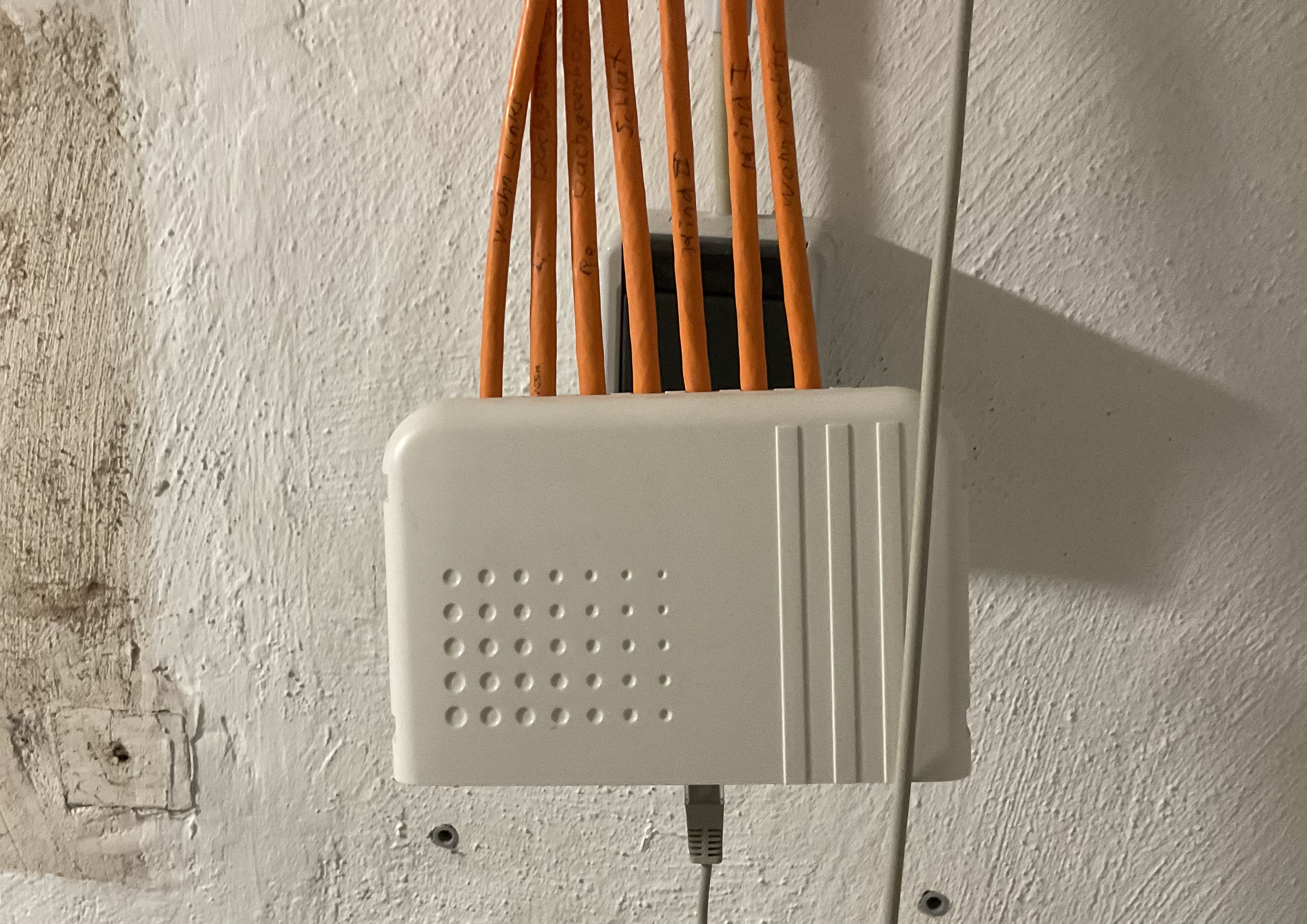

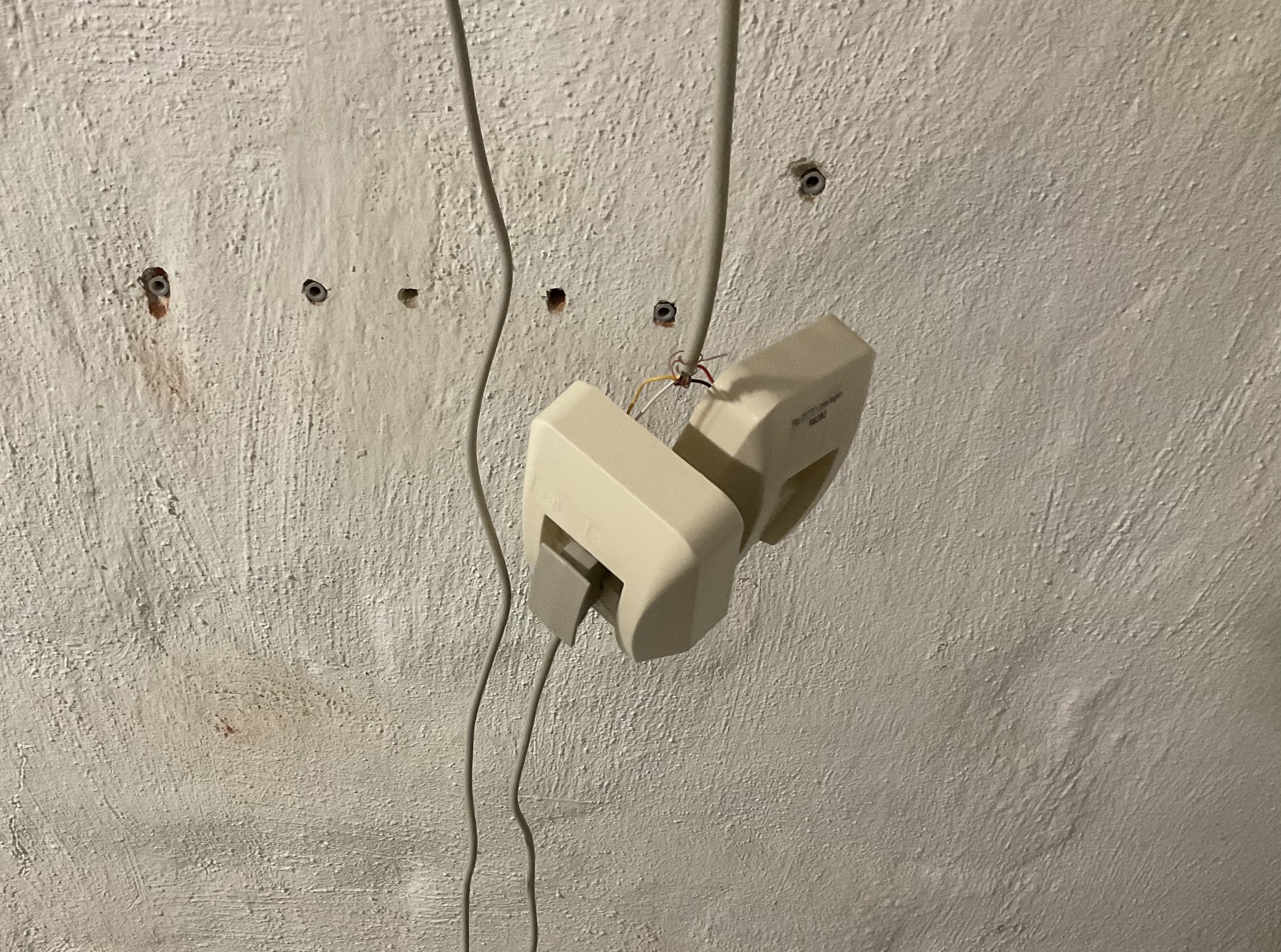

  • Im Keller ist der Internetanschluss (siehe Bild inklusive Verkabelung des Telekomtechnikers…) - die zweite Buchse ist vom vorherigen Nutzer
  • Durch das ganze Haus sind vom vorherigen Nutzer LAN-Kabel gelegt worden, die jeweils in einfachen LAN-Dosen in den Zimmern enden
  • Speedport 4 von der Telekom ist vorhanden und wird aktuell genutzt
Problematik:
  • Am Tag, wo der Telekom-Techniker kam, war ich leider nicht da, so dass die Verkabelung jetzt so ist (wenn ich es richtig durchschaue), dass ein LAN-Kabel genutzt wird, damit das Signal vom Internetanschluss im Keller ins 1. OG geschickt wird, wo der Router (Speedport) steht, der dann ganz normal das Signal per WLAN ins Haus verschickt

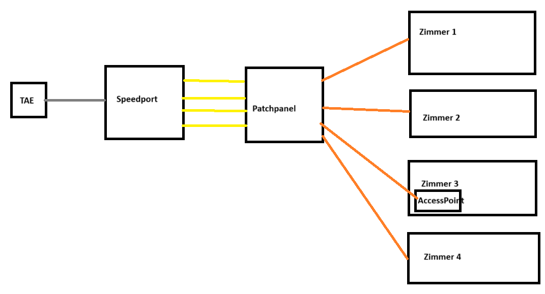

Der Speedport muss vor das Patchpanel (der Kasten mit den orangenen Kabeln).
Das Kabel was dort unten reingeht gehört in den DSL/WAN Anschluss des Routers (Speedport).
Vom Speedport gehst du dann mit Patchkabeln in das Patchpanel und verteilst somit das LAN auf die einzelnen Zimmer. Ist dann im restlichen Haus das WLAN zu schlecht, hängst du in einem der Zimmer einen AccessPoint an die LAN Dose (https://geizhals.de/telekom-speed-home-wlan-40823475-a2554346.html).
Wenn du in allen Zimmern LAN benötigst, muss zwischen Speedport und Patchpanel noch ein Switch. 5 Ports genügen.

Könnte mir vorstellen, dass zwischen Speedport und Patchpanel doch noch ein Switch muss, wenn der Speedport nicht genug LAN-Ports hat. Ich sehe da 7 orange Leitungen am Patchpanel. Werden die alle gebraucht? Hat der Speedport entsprechend viele LAN-Ports?

Sind im Haus Einzeldosen verteilt oder sind das Doppeldosen, die auch beschaltet sind? Wenn letzteres, kann man den Speedport auch da lassen wo er steht - von dort geht das WLAN ja ausreichend, wenn ich das richtig gelesen habe - und von einem der LAN-Ports des Speedport geht man dann in den zweiten Port der Dose und kommt unten im Keller quasi wieder raus. Dort den entsprechenden Port am Patchpanel auf einen Switch und die übrigen Ports des Patchpanels ebenfalls mit dem Switch verbinden.
Wichtig ist dabei nur, dass die Verbindung des Internetanschlusses im Keller, die in den WAN-Port des Speedports geht, nicht in den Switch gesteckt wird, sondern eine reine 1:1 Verbindung von der Anschlussdose ins Patchfeld in den Speedport bleibt. Der Rückweg wie dargestellt ist dann normales LAN und läuft im Keller über den Switch, der es im Rest des Hauses verteilt..
So sähe das in etwa aus:

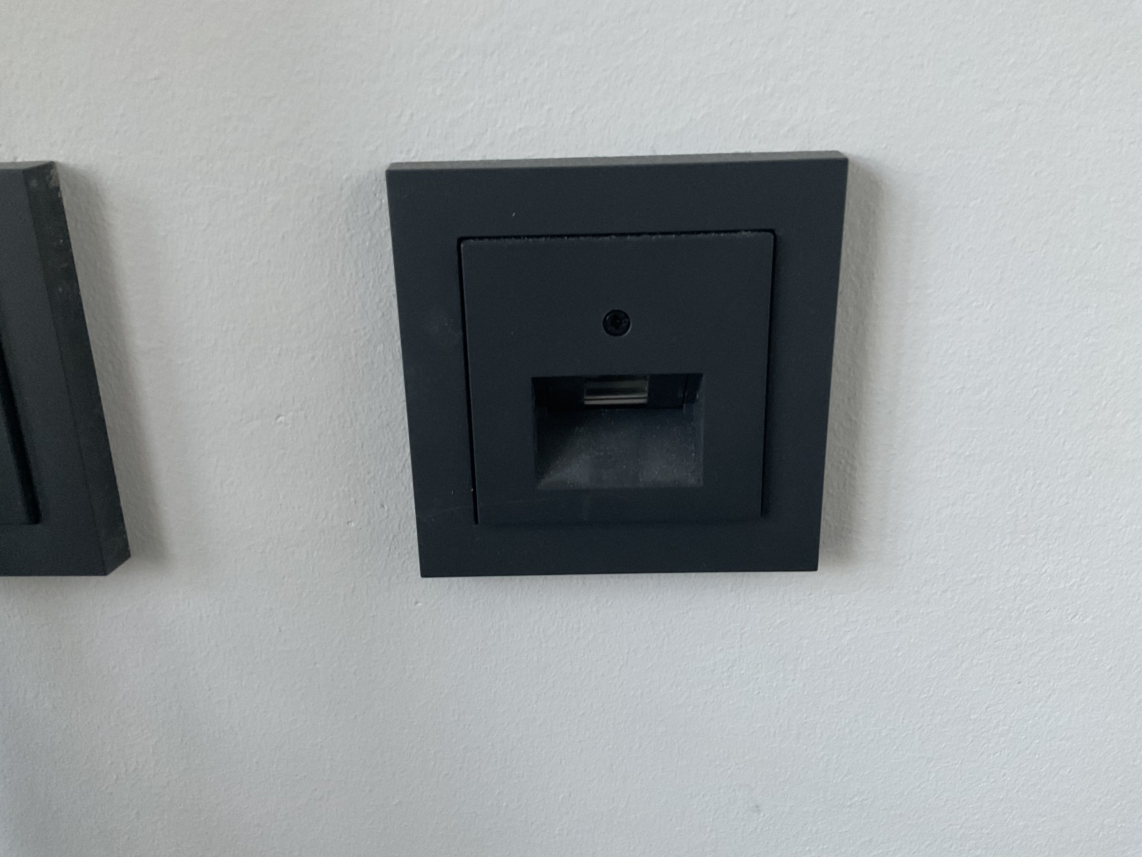

Leider sind es nur Einzeldosen,

Bei Einzeldosen funktioniert das so leider nicht oder zumindest nicht ohne Haken. Mit einem LAN-Splitter könnte man das eine 8-adrige Kabel zu der Speedport-Dose quasi in zwei 4-adrige Kabel splitten und so DSL hoch bzw. LAN runter schicken, aber bei 4 Adern wären nur max 100 Mbit/s über dieses "Halbkabel" möglich. Ein potentiell schnellerer Internetanschluss würde im LAN also ausgebremst werden. Solche LAN-Splitter haben daher nur einen sehr begrenzten Nutzen und sind meist eher eine Krücke als dass sie wirklich sinnvoll sind.
Der Umzug des Speedports in den Keller ist daher die deutlich sinnvollere Lösung, bei der du das WLAN aber mit einem AP unterstützen musst. Unterm Strich kann das sogar von Vorteil sein, da die Abdeckung im Haus erhöht wird. Der Speedport im Keller kann den Keller und ggfs Teile des Erdgeschosses versorgen und der AP übernimmt die oberen Stockwerke..

Eben auf die Beschriftung der Kabel geschaut. Es gibt 2 Kabel ins Wohnzimmer, Wohnen links ist der 1. wohnen rechts ist Anschluss 7 rechts.
Überlegung: xDSL ins Wz links schalten dort Router hin stellen. Vom Router ein Patchkabel zu wohnen rechts im Wohnzimmer verlegen. Oder umgekehrt. Der 2. Anschluss speist dann die Verteilung. Dort einen 8 Port Switch hin und alle übrigen LAN Ports am Patchpanel anschließen.
Ginge auch beim Dachgeschoss. Dort gibt es auch 2 Anschlüsse offensichtlich in einem Zimmer.
Man kann auch mit Router vom Dachgeschoss aus versorgen. Ist eher besser, weil es kann eine Holzdecke sein und die Wände im Dachgeschoss sind meist dünner. Funktioniert deshalb besser als aus dem Keller heraus. Zumal Versorgungsräume meist direkt hinter Außenwänden liegen, also nicht zentral.
