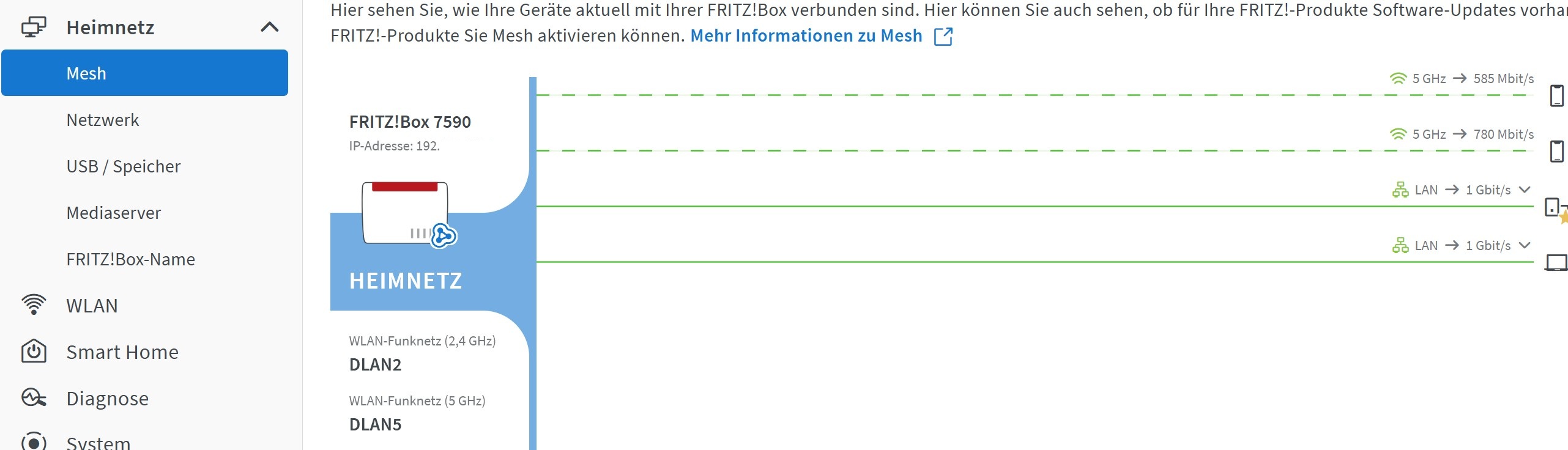

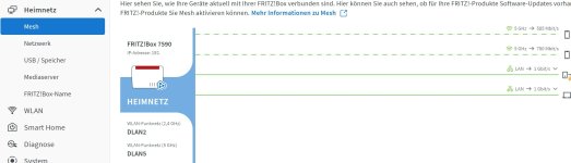

Lad mal bitte einen Screenshot von dem FB Netzwerk hier hoch.
z.b.->

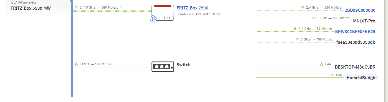

Was ist das für ein Switch?
da die fritzbox anscheinend nur 100 mbit zum switch aufbaut liegt da der hund begraben.
LAN port steht evtl auf 100 mbit oder kabel defekt oder switch kann nur 100 mbit oder bei einem managemt switch lanport auf 100 mbit eingestellt.
Ich würde einfach mal den switch nehmen und mit patch kabel direkt an der fritte einstecken und schauen ob eine gbit verbindung aufgebaut wird.
und auch in der PC LAN-Verbindung nachschauen ob eine 1 gbit verbindung aufgebaut wird.
