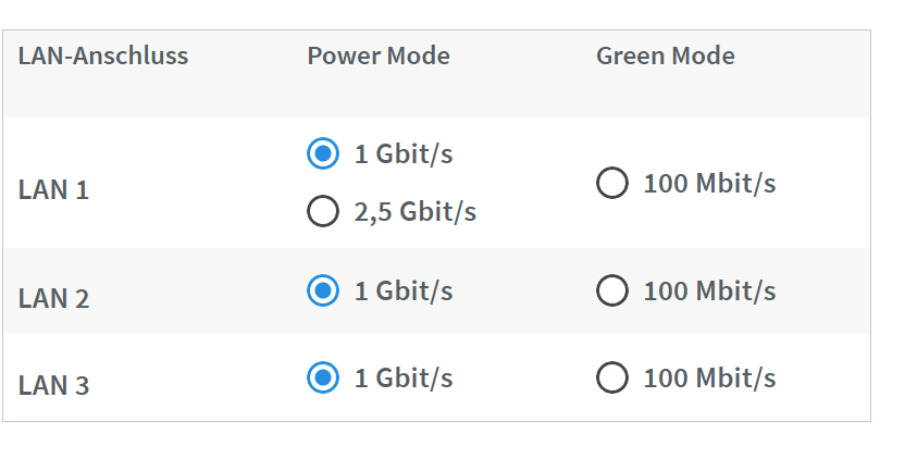

Log dich bitte zusätzlich in deine Fritzbox ein und navigiere auf folgende Seite:
Heimnetz > Netzwerk > Netzwerkeinstellungen (ist ein Tab)
und zeig uns einen Screenshot der LAN-Einstellungen.

anhand Deines Bildes ist zu sehen, das am Router die LAN-Ports korrekt auf 1GBit/s eingestellt sind.
Somit liegt der Fehler dann an der Verkabelung am Patch-Panel bzw. in der Verteilung im Haus zu den Enddosen.

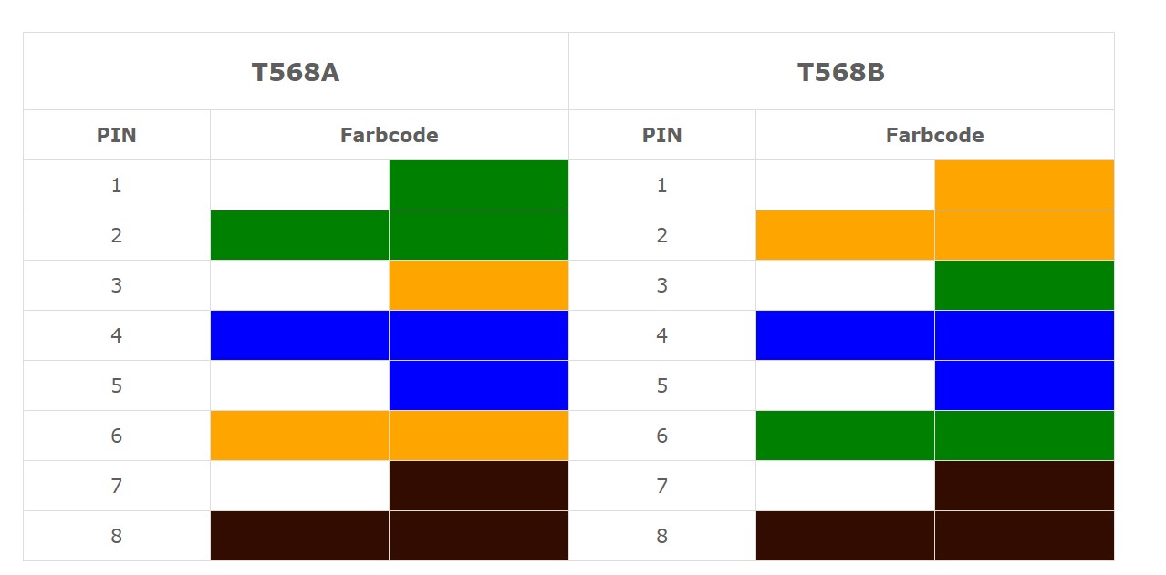

Sind von diesen Kabeln denn auch alle acht Adern am Stecker angeschlossen ?
Wie gesagt sobald eine Ader falsch ist haste nur 100MBit
Zudem gibt es zwei verschiedene Arten die Stecker zu belegen.
Glaube TYP A und B

Es ist Schema A. Wann nimmt man was? Ich weiß jetzt auch nicht wie sich das mit den Wanddosen verhält
Ist egal ob A oder B. Hauptsache beide Seiten sind gleich, wovon ich mal ausgehe.
Selbst wenn eine Seite A und die andere Seite B wäre, wäre das egal. Das wird vom Netzwerkanschluss am PC automatisch ausgekreuzt.
Ob beide Seiten gleich sind, muss ich dann noch testen. Die Keystone Stecker waren farblich markiert, danach haben wir uns gerichtet. Dann müsste man mal noch die Dosen in der Wand prüfen.
Aber ich verstehe deine Aussagen jetzt nicht, hauptsache beide Seiten sind gleich, aber es ist egal wenn eine Seite A und eine Seite B wäre, widerspricht sich meiner Meinung nach. Was verstehe ich jetzt falsch?
War ein wenig doof ausgedrückt.
Bei A und B ist bis auf ein Adernpaar alles gleich. Früher brauchte man das zur direkten Verbindung zwischen 2 PC´s. (Crossover) Heutzutage macht das die Netzwerkkarte im PC und braucht deshalb keiner mehr.

@Langi1 Ich mag mich jetzt outen, aber das bedeutet in meinem Fall jetzt was, das es egal ist ob unten a und ob oben b oder muss beides identisch sein.
Besser beides identisch, aber auf einer Seite A und der anderen B sollte auch funktionieren.
Kannst du mal Bilder machen? Die weissen der Adernpaare werden gerne mal vertauscht und dann hast du nur noch 100Mbit.

OK, wieder was gelernt , ob A oder B.
Ist eben egal. Hat sich eben leider so etabliert. Wäre mal Zeit für einen Standard. Nur noch A oder B.
Üblich ist in Europa A und USA B.
