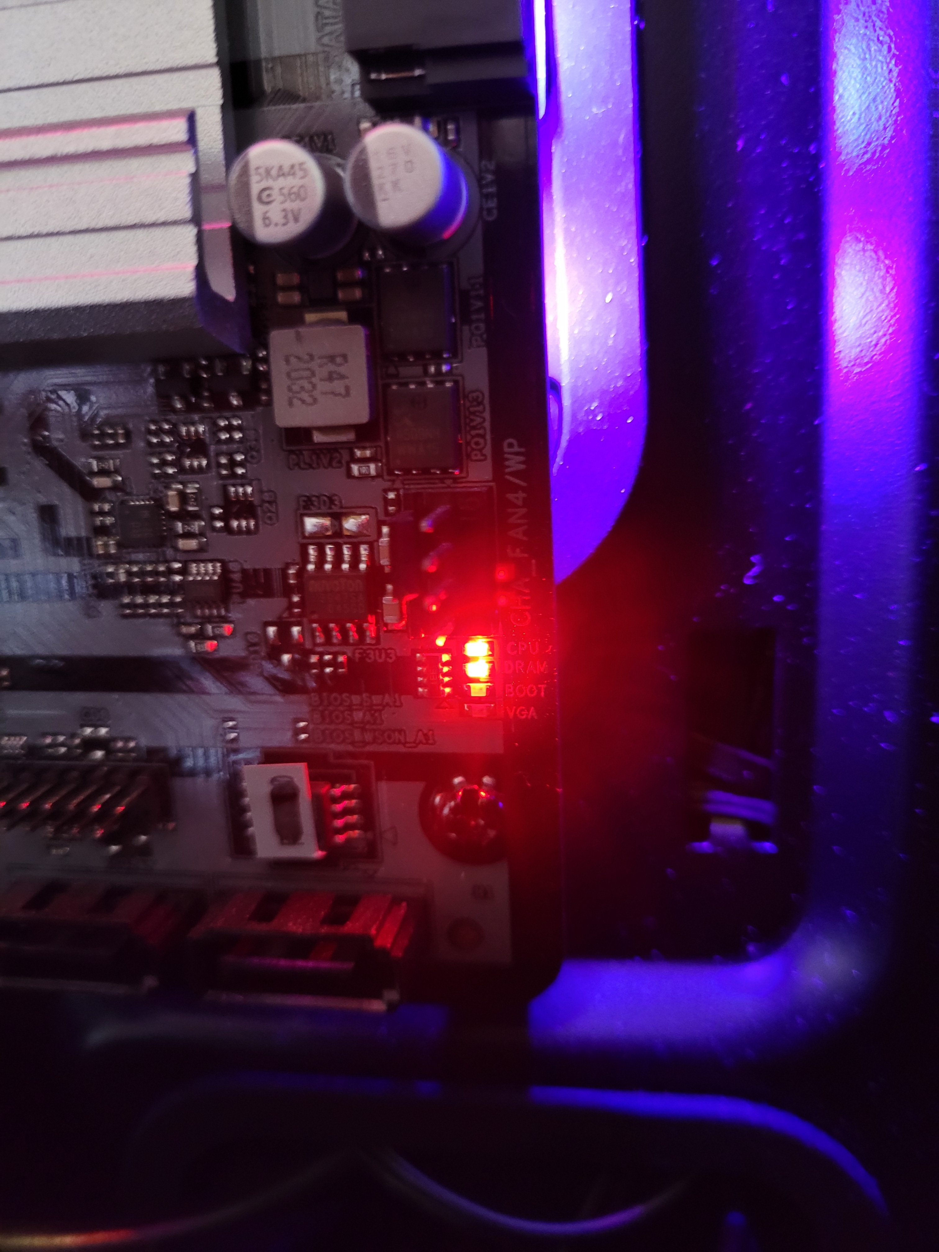

Ich habe den PC vor einem Jahr zusammengebaut, bis dato lief alles reibungslos. Beim Bearbeiten eines Word-Dokuments fiel das System gestern Abend plötzlich aus, als hätte der PC für eine Sekunde keinen Strom mehr. Die ganze Beleuchtung ging kurz aus und lief dann wieder an, seither habe ich aber kein Bild mehr, der Monitor zeigt kein Input (inactive) an.
Der Start klingt normal, das RGB Zeug und die Lüfter gehen an, aber die CPU und DRAM LED leuchten durchgehend rot.

2 LEDs gleichzeitig für CPU und RAM, ich würde einfach mal beim Netzteil ansetzen.
Eventuell mal die CPU entfernen und wieder einsetzten.
Die ASRock B560 Bretter sind leider bekannt für ihre schlechte VRM Performance. Wurde mit dem PC auch gespielt?

Trotzdem kein Bild, unentweg die LED's und es kam zuletzt auch kein Bios. Deutet das auf ein bestimmtes Teil hin? Oder soll ich einfach mal ein neues Netzteil bestellen, sicherheitshalber ein stärkeres, und schauen was passiert?
