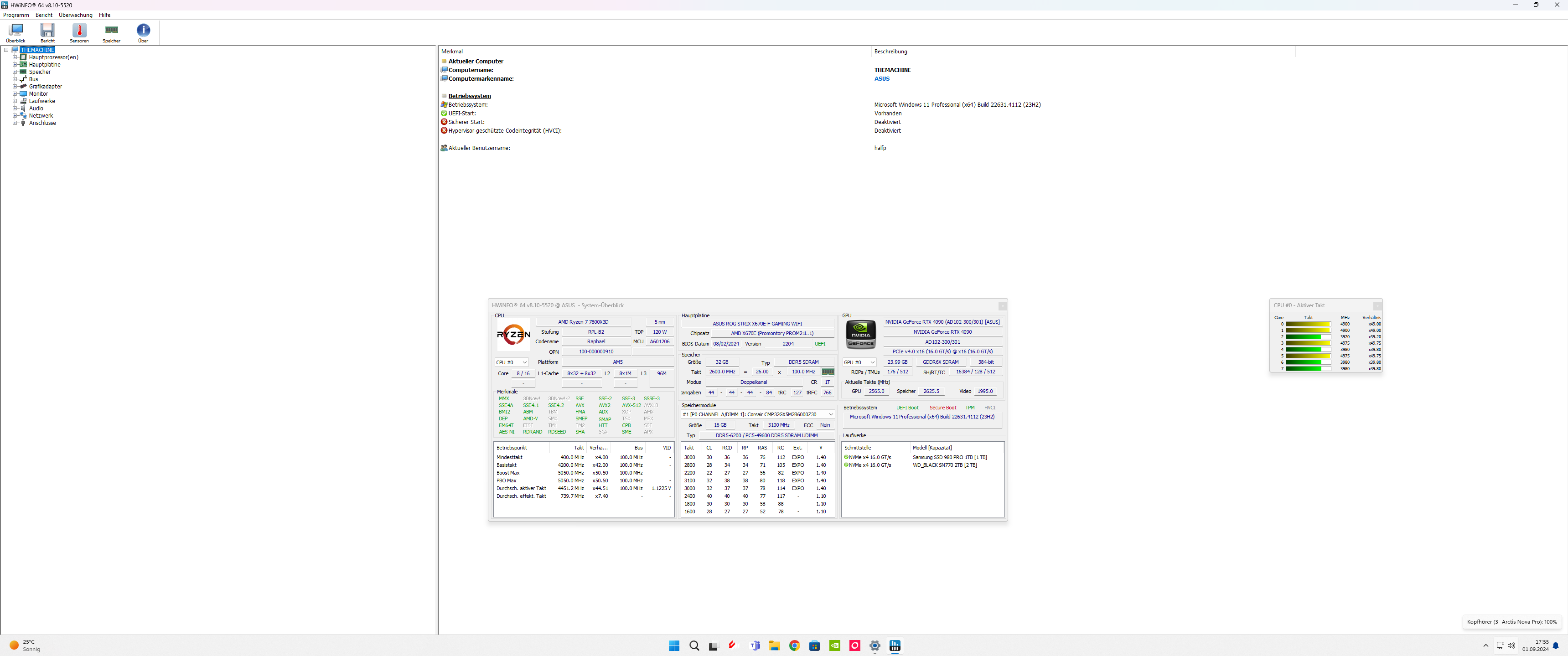

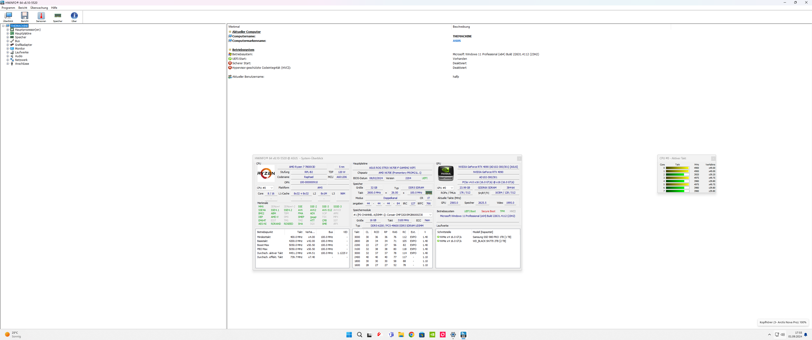

Darkling71 schrieb:
Soweit scheint alles ok zu sein. Könntest du eventuell einen Screenshot des Systemüberblicks von HWiNFO machen und hier posten.
