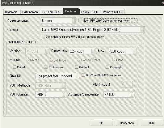

wie sieht es eigentlich bei mp3 mit bitraten aus? CBR oder VBR? oder doch ABR?
ich habe mein CDex so eingestellt, dass es mir MP3-Files mit diesen Einstellungen macht.
Ist das ok so, wenn ich nahe an CD-Qualität ran kommen will?? Oder sollte ich CBR 320kbps nehmen?

@Muuhmann, dein CDex nimmt --alt-preset fast standard, was die schnelle Version von --alt-preset standard ist und eine gute Qualität erzeugt. Du solltest jedoch Lame auf Version 3.97b2 updaten, damit du bessere Qualität erhältst:
http://rarewares.org/dancer/dancer.php?f=35
Kopiere die darin enthaltene lame_enc.dll in den CDex (Unter)Ordner wo sich deine befindet.
Den generellen Unterschied zwischen den Bitrate Modi findest du hier erklärt (erster Punkt):
http://www.audiohq.de/index.php?showforum=5

CBR ist nicht zu empfehlen! Nur bei 320kbit/s Rips, weil es da ja auch nicht anders geht. ;)
Bei VBR gibts du dem Lame Codec den untersten und den obersten Wert der Bitraten vor zwischen denen er arbeiten kann. Bei ABR gibts du ihm den Mittelwert vor und er weicht von diesem nach oben bzw. unten ab beim encoden. ABR ist also eine andere Art von VBR.
Wenn du so nah wie möglich an CD-Qualität willst dann nimm CBR 320kbit/s, J-Stereo, Quality q=0.

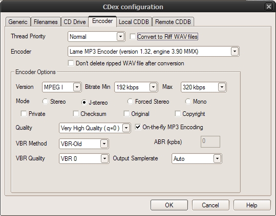

Also ich benutze auch CDex jedoch mit LAME 3.90.3 und folgenden Einstellungen:

@moquai: Man sollte heutzutage nicht mehr konstante Bitraten verwenden, da man hier zwar von einer gleichbleibenden Größe aber nicht von einer gleichbleibenden Qualität ausgehen kann.

-q 0 ist bis zu 3.96 experimentell und buggy und sollte nicht verwendet werden. Auch du solltest Lame auf 3.97b2 aktualisieren. 3.90.3 ist schon über drei Jahre alt und wurde auf hydrogenaudio von 3.97b2 abgelöst:
http://www.hydrogenaudio.org/forums/index.php?showtopic=28124
Empfohlen ist ein -q Wert zwischen zwei und drei, eigentlich lässt man ihn weg und verwendet nur -V2 mit oder ohne --vbr-new
Das was du machst ist schon seit Jahren verpönt und führt zu schlechterer Qualität, da du nicht das Optimum aus Lame herausholst.
